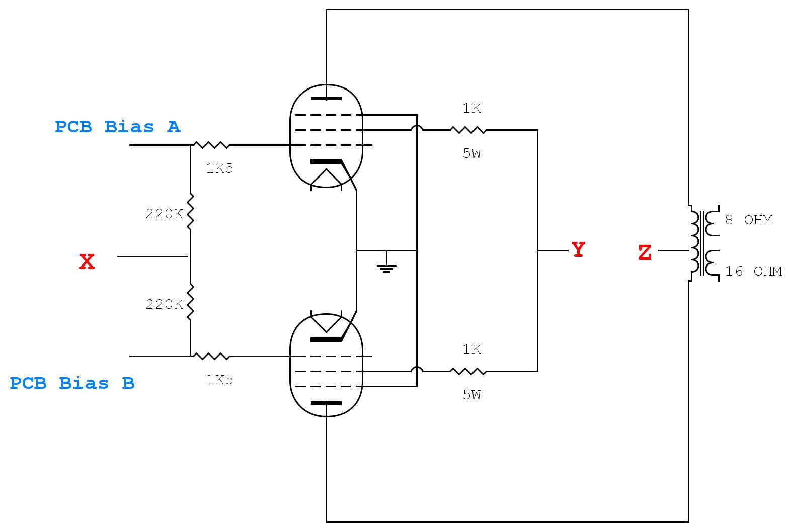

ho preso spunto dal finale del Rockeverb 50, che però ha 4 Valvole 6v6. Ho quindi tolto 2 valvole e ho ottenuto questo schema.
peccato che nello schema non sono indicati valori di B - , B+2 e B+1, che io ho rinominato in X Y e Z.
Se riesco a calcolare questi valori (tensione e corrente) potrei, partendo da un'uscita di 280 V, calcolare le resistenze che mi servono.
ho allegato anche la scheda della valvola che ho acquistato.
:salu:

Messaggio da MapleMarco » 10/12/2014, 16:48
urca...me lo ricordavo in classe A cathode bias...
questo è un AB fixed....be....arrivi a 20-25W dopotutto :hummm_1:
x è il bias, e li ti serve un circuito di tensione negativa....nulla di complesso (lo trovi sempre nella rockerverb)
z e y, stando al primo data che ho trovato ,al massimo puoi dare in placca 315 e in griglia 285....
ma poi ci sono pure queste: http://www.thetubestore.com/lib/thetube ... -6V6-S.pdf
tu quali hai preso??
ma non mi preoccuperei troppo...
orange ci butta dentro 290 rettificati...
tu hai pure dieci volt in meno! :hummm_1:

Messaggio da tonys89 » 10/12/2014, 19:47
questo mi sembra un finale con bias sulla griglia senza resistenza nel collegamento a massa.
io ho preso proprio le valvole che hai linkato tu.
quindi al trasformatore (Z) dovrei dare 315V con una corrente di 20mA giusto?
mentre a Y dovrei dare 285 togliendo le due resistenze da 1K?
:mart: :mart:

Messaggio da MapleMarco » 10/12/2014, 19:56
no no, con le JJ che ho linkato...puoi dare tutto senza darti problemi!!
nessuna resistenza di caduta se non quella da 1K che hai già segnato sullo schema!! ;)

Messaggio da Kagliostro » 10/12/2014, 20:06
C'è chi le alimenta con molto di più, le 6v6, quindi mi pare che non ci siano problemi

Messaggio da MapleMarco » 10/12/2014, 20:16
280*1.4= 390V
direi che ce li puoi buttare tutti più che tranquillamente :face_green:

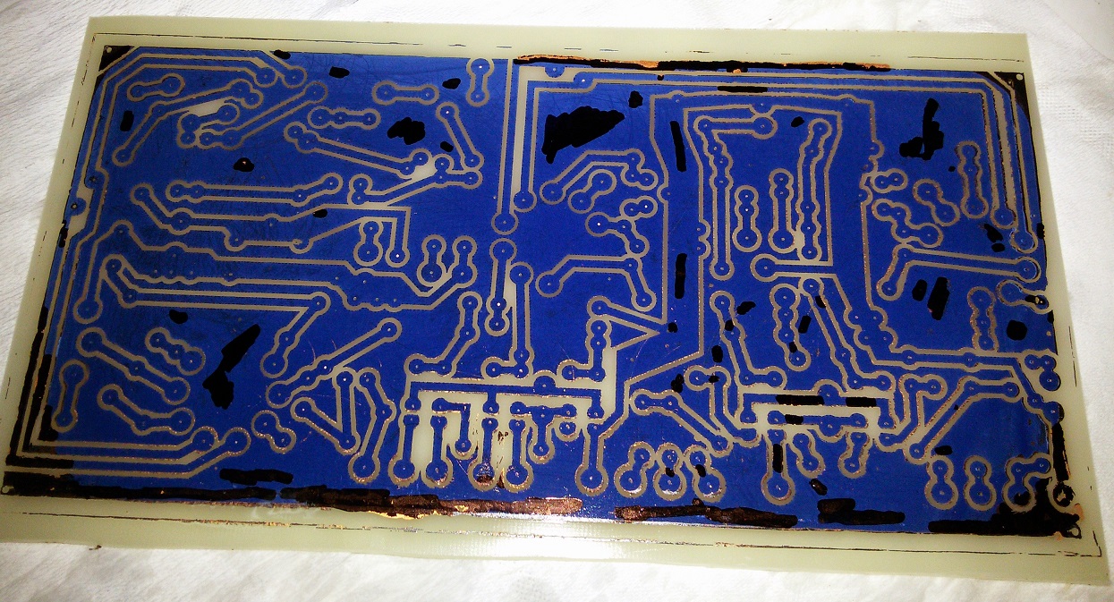

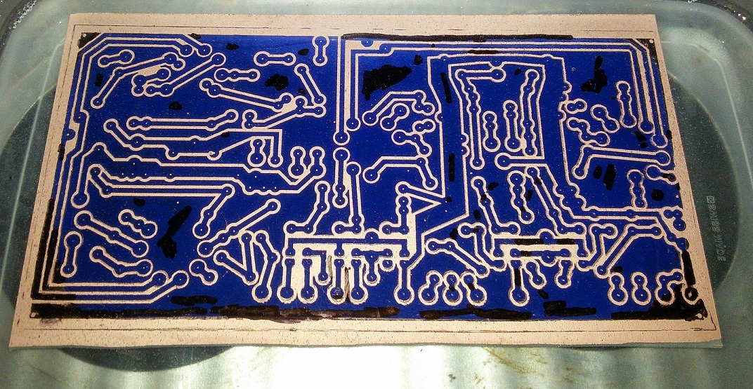

ecco la mia PCB!!
è venuta abbastanza bene, ho dovuto ritoccare qualche punto con il pennarello indelebile prima di metterla nell'acido.
Per essere il mio primo tentativo sono contento!
domani faccio i fori, va bene una punta da 0.8mm??
Re: quale kit per un amp da 18W
Messaggio da MapleMarco » 12/12/2014, 20:45
0.8 va bene,
va bene anche da 1mm volendo!
attento ai fori per le valvole, li serve da 1.5 sennò non le monti!
e noterai che i refori sono 8 per ogni valvola...perchè il pin 9 devi piegarlo o tagliarlo! non deve andare collegato a nulla!
è venuta molto bene!! bravo!!! :numb1:
che metodo hai usato per strasferire l'immagine??

Messaggio da tonys89 » 12/12/2014, 21:40
Ho comprato i fogli blu che mi avete consigliato voi. (Pcbfacile.it) gli ho fotocopiato sopra il file che hai linkato tu. Con il ferro da stiro ho impresso l'immagine sul rame e poi l' ho incisa.
