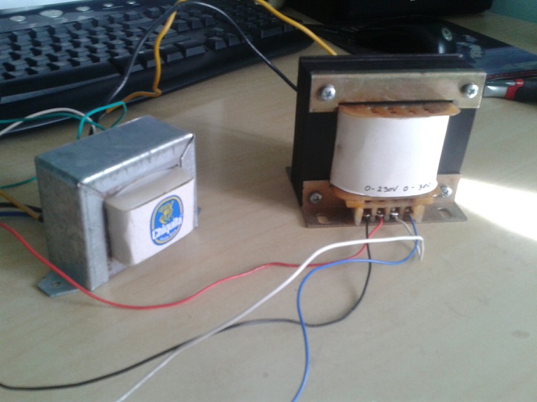

back to square one...grazie marcodelta, riprovo:
calcolo potenza del trasformatore:
- secondario 1 = 275 V * 0,16 A = 44 W
- secondario 2 = 6,3 V * 3 A = 18,9 W
- potenza = 44 W + 18,9 W = 62,9 W
assumendo 62,9 W, con le dita incrociate, come il valore da matchare nella tabella, arrotondandolo a 65 W, i calcoli diventano:
- wattaggio da ottenere: 65 Watt
- altezza del pacco lamierini = 10,56 cm2 / 2,7 cm = 3,9 cm
- numero di lamierini (del mio tipo): ( 150 * 3,9) / 7,5 = 78 lamierini
- spire per avvolgimento primario da 230 V = 4,2 * 230 = 966 spire
- spire per avvolgimento secondario da 275 V= 4,4 * 275 = 1210 spire
- spire per avvolgimento secondario da 6,3 V= 4,4 * 6,3 = 28 spire
- diametro del filo per 160mA = 0,30 mm
- diametro del filo per 3A = 1,25 mm
- diametro del filo per il primario, calcolato sui VA dei secondari: 0,38 mm
(mi sa che torno a settembre, eh...)

A meno di errori, i calcoli con 185 mA e 3.6 A portano a una potenza di 74W, arrotondando a 75W avrei:
- primario da 230 V : 920 spire da 0,38 mm
- secondario da 275 V : 1155 spire da 0,30 mm
- secondario da 6,3 V : 27 spire da 1,25 mm
facendo economie di scala, uniformo i diametri 0,30 e 0,38 al primo diametro superiore disponibile da italtras, che è lo 0,40 mm: pesa 1,117 grammi al metro, e viene venduto a 3,15 euro, iva esclusa, per una bobina da 100 grammi.
Con la riduzione del numero di lamierini rispetto al trasformatore originario, la lunghezza del rocchetto indicata nel mio post con le foto si riduce a (7,8 * 86) / 150 = 4,4 cm: il percorso ideale per completare una spira a rocchetto vuoto è (2,9 * 2) + (4,4 * 2) = 14,6 cm, e con l'allontanarsi dal rocchetto per il sovrapporsi delle spire, il percorso aumenterà. Prendo una cifra media un po' casuale di 18 cm a spira per calcolare quanto filo di rame mi servirebbe:
- il filo di rame dal diametro di 0,40 mm pesa 1,117 grammi al metro
- la lunghezza totale è (920 + 1155 spire) * 18 cm = 373,5 metri
- il peso totale è 373,5 metri * 1,117 g/m = 417,1 grammi
- a 3,15 euro per 100 grammi, servirà una bobina da 500 grammi, da 15,75 euro
- il filo dal diametro di 1,32 mm (prima misura utile dopo 1,25) pesa 12,17 grammi al metro
- la lunghezza totale è 27 spire * 18 cm = 4,86 metri
- il peso totale è 4,86 metri * 12,17 g/m = 59,1 metri
- a 3,06 euro per 100 grammi, servirà una bobina da 100 grammi, da 3,06 euro
con la spedizione da 6,07 euro e l'iva, il prezzo complessivo del filo di rame è 31,12 euro.
Sempre se non ho fatto errori (magari su quei 373 metri di filo che mi sembrano assai, ad immaginarli), è un costo di poco inferiore ai trasformatore equivalenti di novarria, ampmaker (spedizione esclusa) e musikding; rispetto ad inmadout.com invece non lo so, gli ho scritto qualche giorno fa pr avere una quotazione dei quattro trasformatori che ci servono. Mi parrebbe che aver del filo da riutilizzare sia un punto importante perche' il riciclo di un trasformatore abbia un suo senso economico.

Re: Come mi riciclo un trasformatore?!
Io nel frattempo posso dire la mia, aspettando Marco
Per un ordine sui 75 euro di fili di varie misure presso Italtras fo realizzato:
2 Trasformatori di Alimentazione Mesa, per 2 6l6 (uno per l'anodica ed uno per i filamenti e tap vari)
1 trasformatore di uscita push pull per EL84 (montato sul mio Corland)
1 trasformatore di alimentazione per il mio impiantino hifi per 2 ECL86
1 set di trasformatori per Marshall 18W terminati proprio stamattina (per realizzarli sono andato proprio ad esaurimento materiale, infatti l'anodica è composta da 6 spezzoni di filo recuperati qua e la, saldati e isolati insieme
) ma funziona
Tutto questo, naturalmente recuperando sempre quando possibile anche il rame originale di trafi,
Direi che non posso lamentarmi...
l'adesivo ciquita è la chicca
io all'attivo ho:
ta e tu per 100W per simil-orange
ta e tu per 100W per mark
ta e tu per 200W per mark
ta e tu per 10W per bogner
ta per 100W per fender
ta per preamp mark
urca. non avevo mai fatto il conto di quanta roba ho avvolto
unico ordine da italtras per 120 euro, il resto tutto di recupero...rame compreso!
le "sonte" (giunture) sul filo non fanno paura al trafo, basta farle isolate e messe in punti non critici (sulle teste e non sulle spalle del rocchetto)
buon lavoro
non ho tempo di vedere i "conti" prima di dopodomani causa università, ma se hai pazienza...appena ho tempo di vedere colonna, altezza pacco, spire e diametro di ogni avvolgimento ti do volentieri un parere !! :)
comunque....ci sono altri "specialisti" navigati qui per quanto riguarda i trafi...anche più di me mi sa
quindi puoi fidarti!!
Grazie ad entrambi, l'adesivo chiquita è favoloso
e non perdete tempo sui miei calcoli, dai dati di pasqua86 mi sembrano spannometricamente corretti (quindi ecco subito altri calcoli
- per il mio TA ho calcolato circa 470 grammi
- pasqua86 ha comprato 75 euro / 3 euro * 100 grammi = 2500 grammi
- ci ha fatto 4 TA e 2 TU, quindi 2500 / 6 = 417 grammi in media per trasfomatore
- il rame di risulta copre quei 53 grammi di distanza (su calcoli medi e teorici), per un costo di meno di due euro di rame nuovo
Grazie per l'aiuto, ora ho un sacco di informazioni utili per decidere che strada prendere con il nostro progetto dei due P1800.
be guarda il rame di discreta qualità (150-180°di grado termico, nn roba con isolamento particolare nomex, trex, damid o speciali) lo puoi anche cercare in qualche ditta che si occupa di elettromeccanica e lo paghi max 15 euro kg.
occhio che con i conti che hai fatto tu se oltre il doppio di ingombro spazio rocchetto,
sezione pacco 28(27 mm nn esiste)x55=13,9 cmq, ho aumentato un po lapotenza e quindi la sezione apposta per alzare la fem spira e ridurre cosi il numero di spire a parità di induzione (piccoli trucchi) di piu nn e consigliabile altrimenti il coefficiente di dimensionamento va fuori quota.
induzione 1,2 T
fem spira 0,37 V
densita 3A\mm2
230v=0,419A=filo 0,4, spire 622
275v 0.2 A =filo 0,28 spire 794
6,3v 4 A=filo 1,2 ( o piu grosso vedi te dato che di solito questo avv si fa per ultimo e di solito se avanza un po di spazio metti quello che ti pare tanto sn poche spire, poi mettere addirittura cavo elettricisti normale o due cavi esolamento plastica da 0.5 mm2 in parallelo cosi nn serve che saldi nulla) e spire 18.
calcolato cosi puoi isolare strato strato con max 0,2 mm e avv\avv 0,5 mm curare bn il tutto-
piadina ha scritto:sezione pacco 28(27 mm nn esiste)x55=13,9 cmq, ho aumentato un po la potenza e quindi la sezione apposta per alzare la fem spira e ridurre cosi il numero di spire a parità di induzione (piccoli trucchi) di piu nn e consigliabile altrimenti il coefficiente di dimensionamento va fuori quota.
ottimo consiglio.
che, tra l'altro, se il nucleo è più grosso poi sotto assorbimento cala meno!
