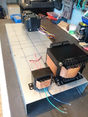

Messaggio da MapleMarco » 15/05/2014, 23:00

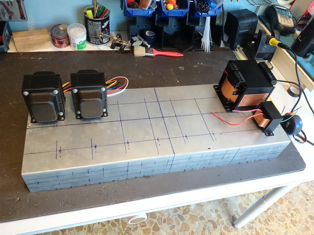

credo proprio di si, l'importante è che siano a 90 dai TU, anche se sono paralleli tra di loro.......se si interferiscono tra loro, pace....tanto non "elaborano" segnale, per così dire...
io i piccoli trafi li metto sempre a 45°, comprese le choke....ma è solo (ancora una volta) una questione estetica :face_green:
Per il TA, io credo che basterebbe una verniciata di nero per farlo già sembrare tutt'altra cosa!!
Re: Triamp con GU50 e KT88
Messaggio da Kagliostro » 16/05/2014, 1:26
Se si tratta di maquillage, bomboletta di nero spray, via le morsettiere e si saldano ai moncherini degli altri fili piu lunghi e si mette una bella Belly Band in rame, ma poi vai a ricordarti quali sono i vari avvolgimenti
Tutto sommato le morsettiere meglio lasciarle, basta lo spray e la Belly Band
Messaggio da Kagliostro » 16/05/2014, 22:17
Se vuoi potresti mimetizzare anche le morsettiere tingendole di nero
ma essendo di plastica, meglio se prima le spruzzi con una bomboletta di primer

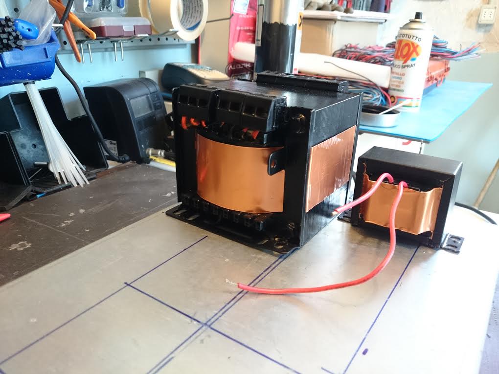

Messaggio da Dom » 29/05/2014, 16:17
Rieccoci!

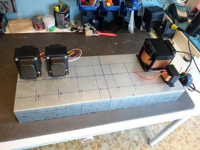

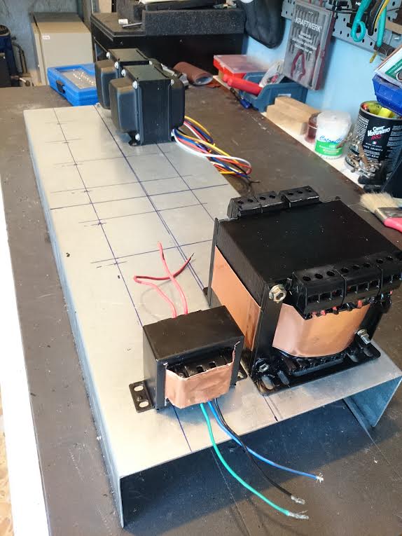

Allora, ho seguito i vostri consigli. Giudicate voi:
Ho coperto i contatti del trafo grosso con ovatta e nastro di carta così da non far permeare la vernice. La Belly Band l'ho fatta passare di proposito sotto i "bloccca lamierini" con l'intenzione di far fare contatto al rame diretamente al metallo ( una saldatura con un filo di terra non mi sembrava il caso ).

Messaggio da MapleMarco » 29/05/2014, 20:54
non sono abbastanza lucido per leggere tutto,
quindi commento solo riguardo ai trafi...
beh, decisamente meglio :numb1: belli belli!!

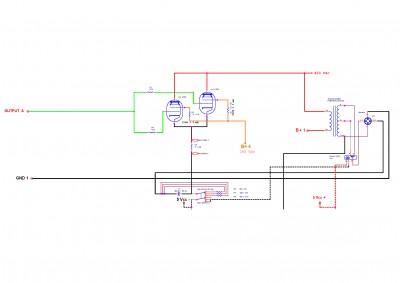

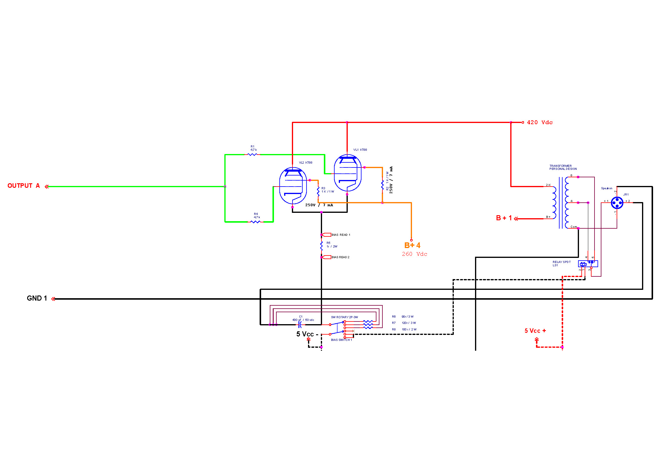

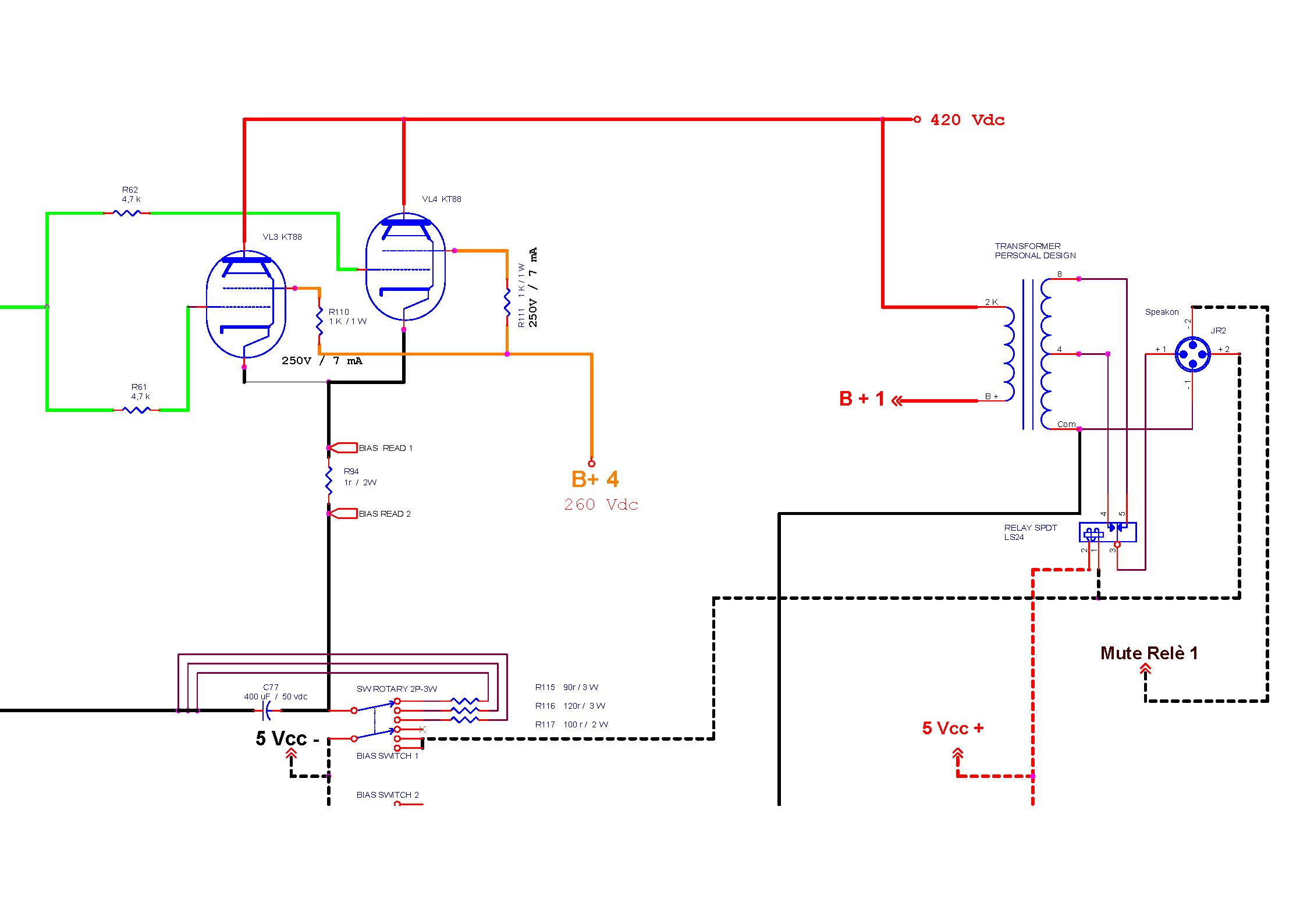

Forse con gli schemi riuscirei a farmi capire meglio:

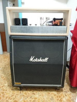

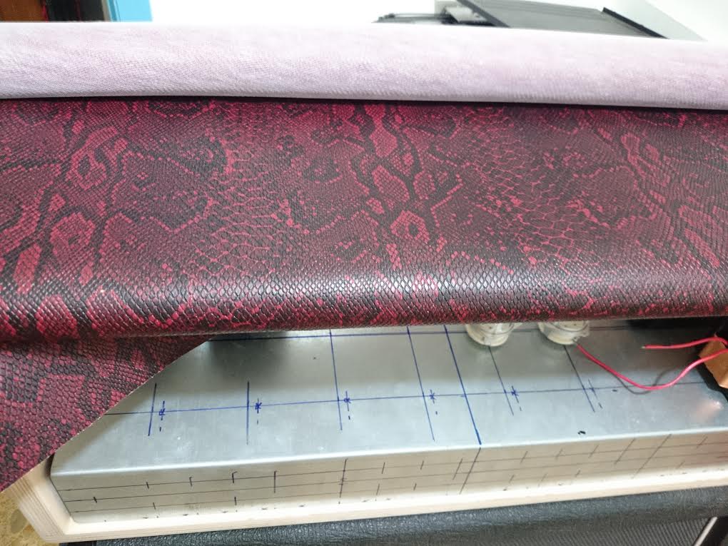

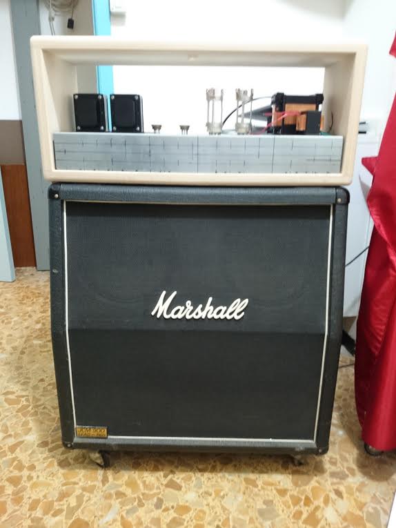

Lo chassis sarà di acciaio oro con manopole di alluminio anodizzato nero lucido. Il cabinet ( a cui sto lavorando da giorni ) è quasi terminato. Lo rivestirò di tolex pitonato rosso e nero, avrà i coprispigoli dorati e la manigllia nera con borchie dorate.
Il frontale lo farò con un bel pezzo massiccio di policarbonato trasparente e ci attaccherò sopra una targhetta di alluminio con il nome inciso sul metallo.
Dietro ho intenzione di predisporre una griglia di areazione apribile in verticale tramite dei cardini e una sola vite che la tiene chiusa. L'idea dell'estetica così pensata mi piace un bel pò, speriamo solo che sarò in grado di realizzarla come si deve.
Ho già ordinato il materiale mancante. Ora non si può più tornare indietro!
Messaggio da Kagliostro » 30/05/2014, 0:07
OK per il discorso relativo al mute in automatico e per il fatto che essendo un SE la variazione di consumo non è come in un PP
in ogni caso, un SE in assenza di segnale, "gira" grossomodo al 90% per passare al 100% in presenza di un segnale sufficiente
Darryl, un amico di un forum australiano, che sta costruendo un ampli stereo (ma non ricordo se SE o PP) sta pensando di dotare
il suo ampli della possibilità di funzionare con un solo canale di potenza (se voluto) usando delle prese jack stereo, inserendo un
jack mono si crea un contatto chiuso con il quale vuol gestire il collegamento a massa dei catodi, in modo da escludere
automaticamente la parte doi finale che non risulti collegata ad una cassa, questo funziona anche da protezione
oltre che dare la possibiltà di usare una cassa mono
Quanto sopra te lo riporto solo per conoscenza, tanto pechè tu possa fare le tue eventuali congetture sull'argomento
Decisamente un aspetto migliore i trasfi, adesso sembrano essere stati costruiti appositamente per l'uso al quale li ai preposti

Messaggio da Dom » 30/05/2014, 0:27
Ciao K.,
è esattamente il mio stesso obiettivo: protezione + possibilità di usare una cassa mono ( anche se sarebbe davvero uno spreco non sentire in contemporanea l'altra coppia ) avvalendosi semplicemente di una presa attaccata. Io ho scelto lo speakon perchè mi da molta più sicurezza, ma va benissimo anche il jack stereo, è ovvio.
ho valutato molto attentamente le possibili scelte. Il commutare i catodi tramite l'ausilio di un ponticello sullo speakon quando si cabla è stata la prima pensata che ho fatto. Sarebbe molto più semplice e immediato , ma mi spaventa il fatto che potrei avere scompensi quando una coppia di valvole non è attaccata. Sarebbero tolleranti ? potrebbero essere solo una decina di volt in aumento ? varrebbe la pena provare e testare con mano, ma francamente sto cominciando a stressarmi un pò e vorrei cercare di arrivare alla fine. Voi pensate che sia accettabile come compromesso staccare i catodi senza farsi tutte ste paranoie ?
Ora non sapendo se il tuo amico sta progettando un ampli in PP o SE ( come tu affermi), sarebbe cmq molto interessante conoscere il risultato che ottiene.
Messaggio da Kagliostro » 30/05/2014, 0:42
Onestamente non so che variazione di tensione ti potresti ritrovare al variare del carico, per esserne certi l'unica sarebbe provare

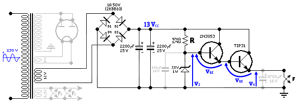

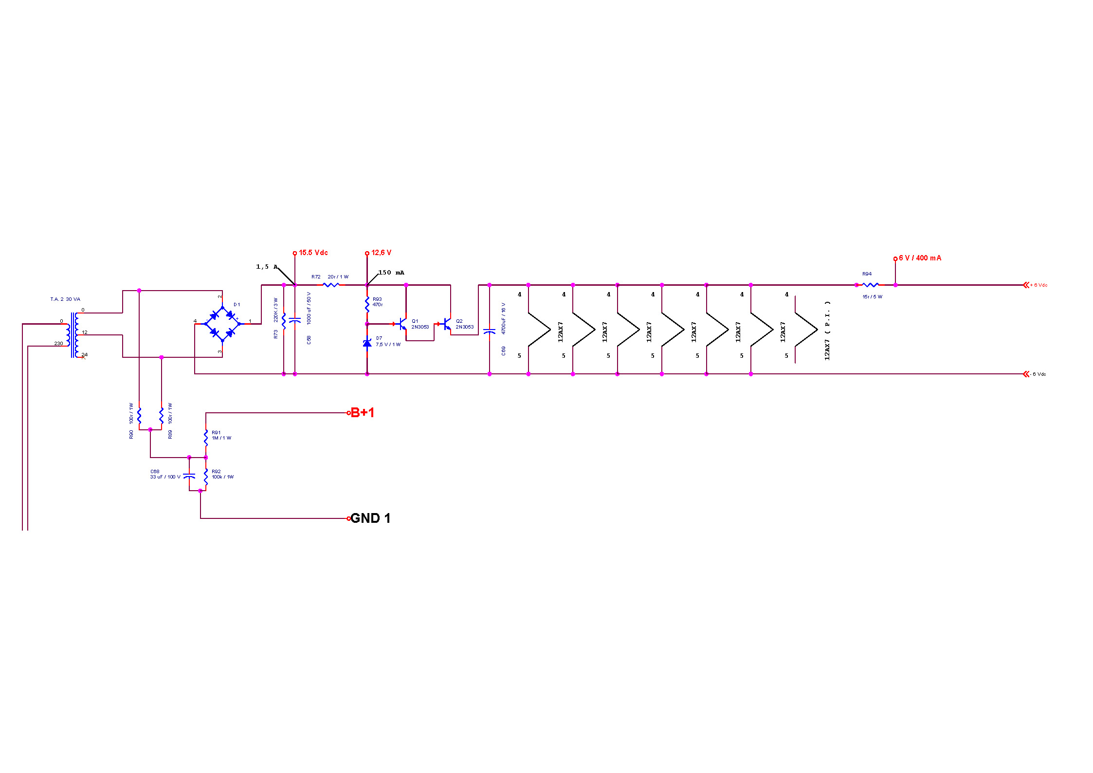

Francamente pensavo di adottare una cosa del genere:
Figura 4-11.gif (8.08 KiB) Visto 5074 volte
http://www.leradiodisophie.it/Alimentat ... tori-4.htm
Implementando questa soluzione dovrebbe essere superfluo elevare i filamenti a massa, giusto?
Ho cercato molto in rete su i gyrator e come calcolare i relativi valori, ma non ci ho capito un granchè! Avreste per caso qualche risorsa da farmi studiare o qualche spiegazione su come progettarli per il psu in questione?
Messaggio da Kagliostro » 31/05/2014, 20:59
Ciao DOM
Usare la continua per i filamenti, serve per cercare di risolvere il problema dell'Humm
usare un riferimento di massa elevato per il CT dei filamenti, serve per cercare si risolvere il problema dell'Humm ed anche il problema di differenza di potenziale tra catodo e filamenti
ti direi che puoi anche adottare entrambe le soluzioni contemporaneamente, ma sono troppo stanco, in due notti ho dormito circa 7.5 ore e domani mattina debbo alzarmi alle 04.00, per cui non vorrei confondermi sulla fattibilità della cosa causa stanchezza (anche se al momento mi sembra si possa fare)

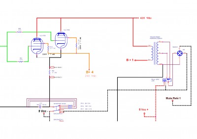

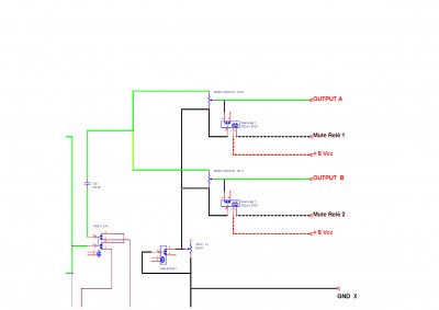

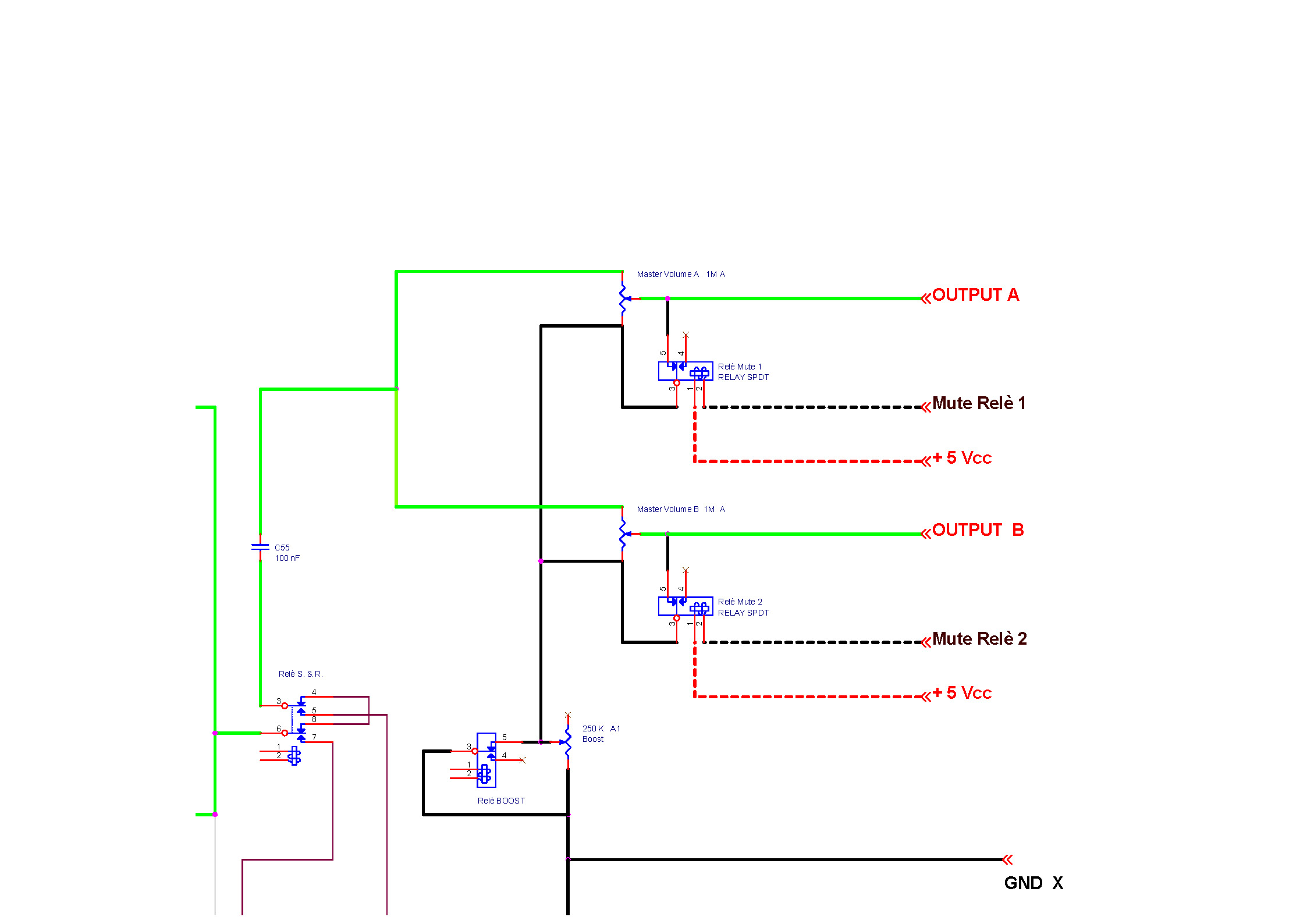

Ok. Facciamo un passo indietro con i mute e torniamo alla prima decisione che volevo attuare. Sullo schema precedentemente postato mi sono accorto che quando va in mute un MV va in mute anche l'altro. Si potrebbe sfruttare anche un doppio relè per ovviare a questo, ma francamente credo sia un pò esagerato.
Ho deciso di tagliare i catodi quando si toglie lo/gli speakon e addio alle paranoie sugli scompensi in caso di singolo finale.
...Magari potrebbe anche piacermi sentirle tirate un pò più per il collo una coppia di valvole, chi lo sa? Lo scopo e la natura di questo ampli vuole essere sentirlo con tutte le possibilità timbriche dei 2 finali, quindi andiamo avanti e vediamo che succede.

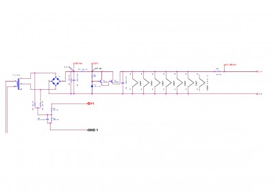

Nel frattempo ho continuato a lavorare al cabinet e ho cercato di fare il massimo per l'alimentazione dei filamenti del pre.
Potrebbe andare in questo modo?
Alcune foto dei lavori. Devo dire che me lo aspettavo un pò più piccolino!
Messaggio da Kagliostro » 08/06/2014, 23:22
Ciao DOM
Per il circuito alimentazione filamenti ............... sono un po' perplesso per il fatto che hai elevato il riferimento di massa e poi hai raddrizzato
al momento, tra caldo ed orario, il cervello non mi computa come vorrei, per cui ti passo questo link
http://el34world.com/Forum/index.php?to ... #msg136955
Stessa cosa per lo switching via speakon, non riesco a seguirne la logica di funzionamento
Per il gyrator, recupero i dati per i calcoli e poi li posto
