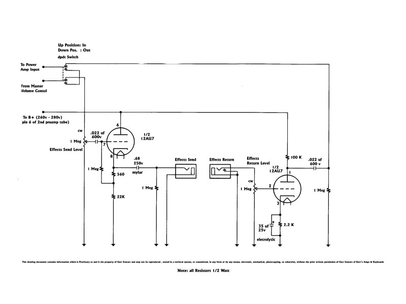

insomma il mio problema è per mettere il send retun...
Re: marshall jcm 800 2204 50 w
Calma, vuoi mettere un MV o un Send Return passivo ?
Potresti anche metterlo, ma non è che sia obbligatorio
il segnale che va al send ha già di suo un pot per la regolazione

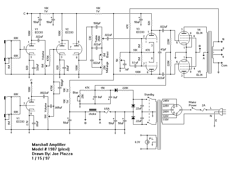

Alberto ma perche vuoi trasformare il jcm800 o jmp 2204 in una plexi 1987?Te lo chiedo perche li ho suonati tutti e 2 e alla fine sono molto simili come suono solo che il 2204 è molto piu versatile perche grazie al master volume puoi ottenere una bella distorsione anche a volumi ridottissimi, cosa che non puoi fare con la plexi che per distorcere deve avere un volume esagerato per saturare le valvole del finale, quindi se vuoi sfruttare bene una plexi devi avere per forza un buon attenuatore, e un buon attenuatore significa spenderci altri 700€... appunto io mi sono fatto un jmp 2204, pensaci ; ). Per il send return sono interessatissimo, ne vorrei fare anche io uno per il mio ma non so che modello scegliere ancora e dove collegarlo, ne vorrei fare uno che non mi alteri il suono.

Ciao stefano... hai ragione su questa jmp 2204 solo che non riesco a trovare uno schema e tantomeno un layout.. (mi linki?) comunque la leggera differenze in v4 e v5 per me non è nulla di cui preoccuparsi! il send return (quello che ti linkato io) non ti altera il suono quando non lo usi (vedi dpdt)

Albè ma guarda che quello che hai tu cioè il jcm800 2204 è la stessa cosa del jmp 2204 cioè il jmp 2204 e il jcm 800 2204 sono lo stesso amplificatore, ma dopo il 1980 gli hanno cambiato nome in jcm800 quindi non ti serve nessun layout o schema perche gia ce l'hai cmq mi sembra che tu hai seguito quello di dreamtone giusto? io invece ho seguito quello di ceriatone e il layout è questo qui se ti va di fare un confronto con in tuo.http://www.ceriatone.com/images/layoutP ... iatone.jpg
per il send return ok dici che quando non lo uso non mi modifica il suono, ma quando è in uso? cioè la pasta sonora sarà sempre di un valvolare o diventa fredda come un transistor?
Ne ho provato uno su un amplificatore "archimede" e devo dire che il suono non l'ho trovato così influenzato...
