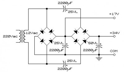

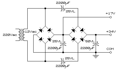

un 150v - 0 - 150v da 150mA necessita di 2 semi avvolgimenti da 150mA, ma a noi, usando il raddrizzatore tipo quello dei Philips ci tireremmo fuori la tensione di circa 200V per le griglie dal CT
Nell'ottica che un solo avvolgimento da 0-150v ci costa, forse, qualcosa di meno anche se porta più corrente
Ci sarebbe questo (esempio di Crapella)
Con il primo raddrizzatore ci vien fuori l'alimentazione per le G2, con quello accoppiato con i cap l'anodica
ovvio che con il duplicatore di mezzo per tirar fuori 150mA di anodica ne servono 300 di mA

Ciao Franco,
l'anodica passa tutta dal ponte diodi disaccoppiato dai condensatori, quindi tutta la corrente passa attraverso di essi, il loro valore dovrà essere elevato per avere un'impedenza bassa alla frequenza di rete. Non sotto i 330u per restare sotto 1 Ohm. Questo vuol dire costi elevati e soprattutto SPAZIO.

Messaggio da Kagliostro » 22/05/2023, 17:55
Si, certo, mi pare che Crapella dicesse 1000uf per ogni A da prelevare
E, poi, in ogni caso i W del Ta resterebbero invariati ed il costo lo fanno i W

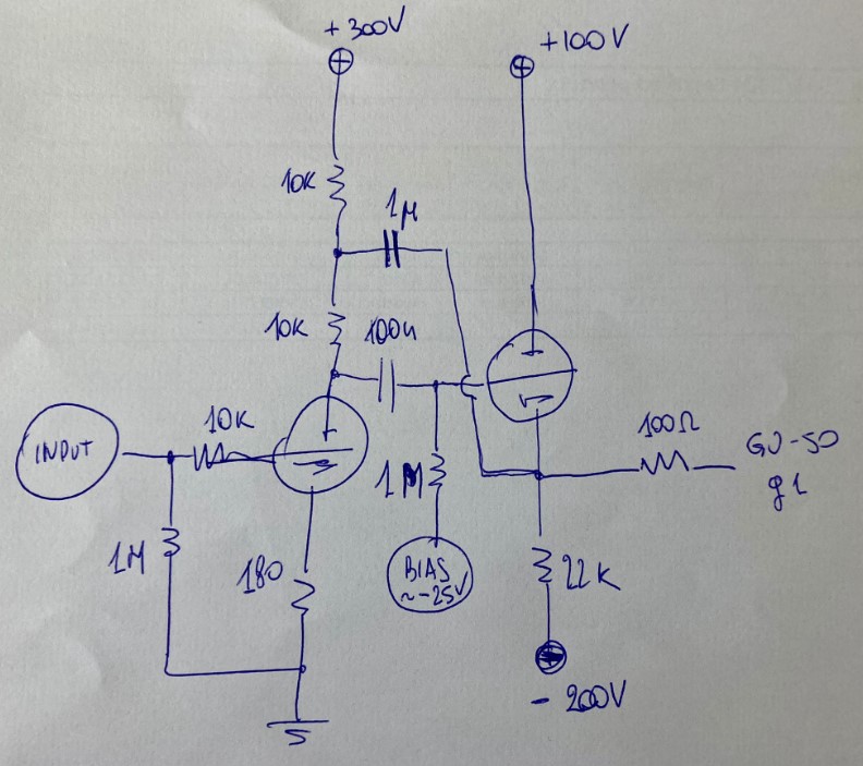

Proverei con la bozza che ho disegnato adesso al volo, le valvole sono 12AT7:

Messaggio da robi » 23/05/2023, 13:10
Ciao, in realtá l’ho postato solo per far vedere come userei una 12at7 per avere guadagno e capacitá di pilotare la/e finale/i in A2, ma come sai se si puó semplificare io sono sempre in prima fila. A me andrebbe bene anche uno stadio SS per non dover aggiungere un’ulteriore coppia di triodi, ed avremmo anche una bocca di heater da sfamare in meno. 😃

Capisco quello che intendete. Io ho avuto la fortuna di comprarle tramite un amico a prezzi ottimi. Purtroppo solo 2. Vedendo i prezzi oggi, è troppo effettivamente.
OK Robi. Oggi quando torno cerco di simulare quello stadio che hai disegnato e vediamo che succede.
Come dice Franco, neanch'io ho idea di come avere solo 100v di anodica e - 200v per quello stadio.
Simularlo è facile. Realizzarlo un pò meno.

Messaggio da Dom » 23/05/2023, 14:13
.... Anch'io sono di parte sullo stato solido. Cerco sempre di evitarlo perchè non lo conosco ancora bene. Sicuramente i benefici ci staranno tutti.
.... Ma quando so che il segnale proveniente dalle valvole attraversa lo stato solido... È piú forte di me. Mi viene la pelle d'oca.
Franco, forse intendi un prelievo dalla tensione delle griglie tramite diodo e resistenze opportunamente dimensionato per prelevare una - 200v?
Un pò come facciamo per la tensione negativa del fixed bias?
