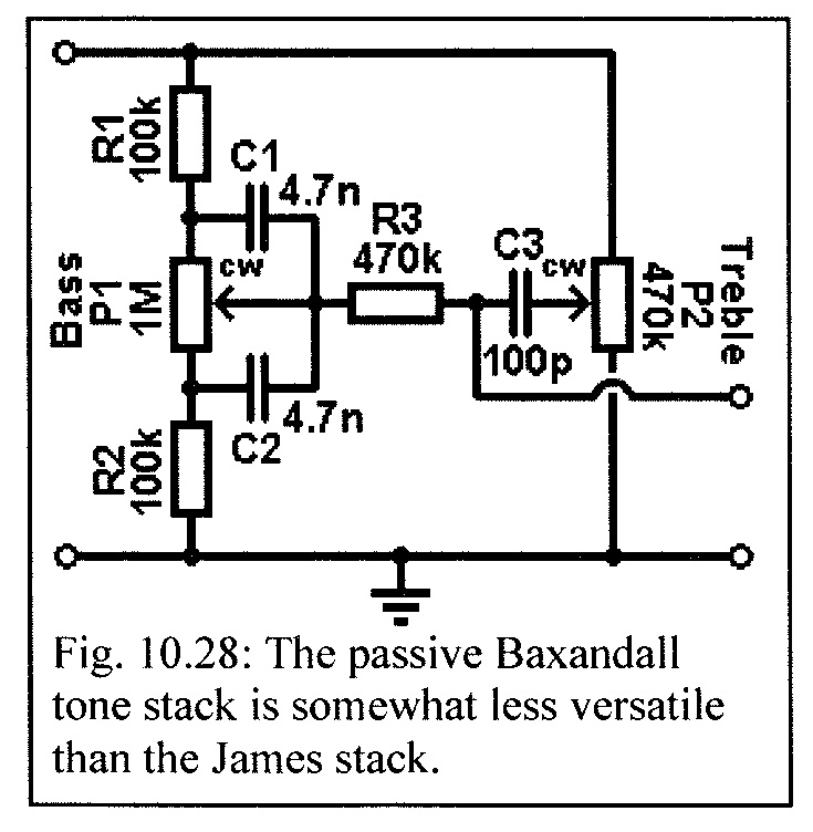

P.S. ridisegnarlo mi ha fatto capire perchè il "mitico" crunch tirato fuori dalla mark (pasqua di sicuro...e forse anche K capirà di cosa parlo) suona così vintage....è in pratica lo stesso circuito di pre ma con l'eq fender al posto del baxandhall :face_green:
Re: Alla pizza DIYer si parlava di valvole piccolissime ....
Messaggio da Kagliostro » 10/12/2014, 22:54

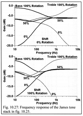

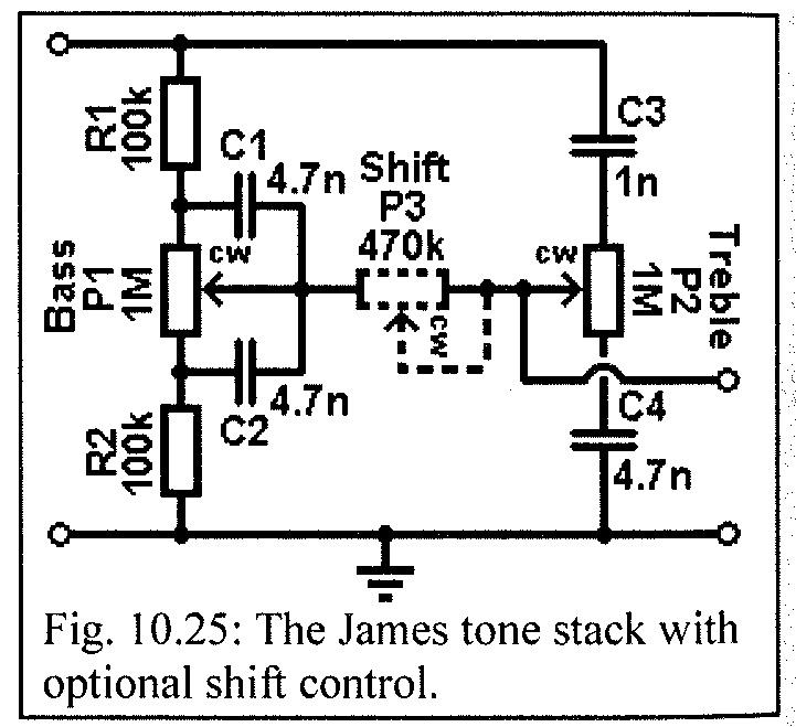

Marco, tieni presente che anche se molti lo chiamano Baxandall, quello è un James
il Baxandall è simile, ma non è quello
Baxandall

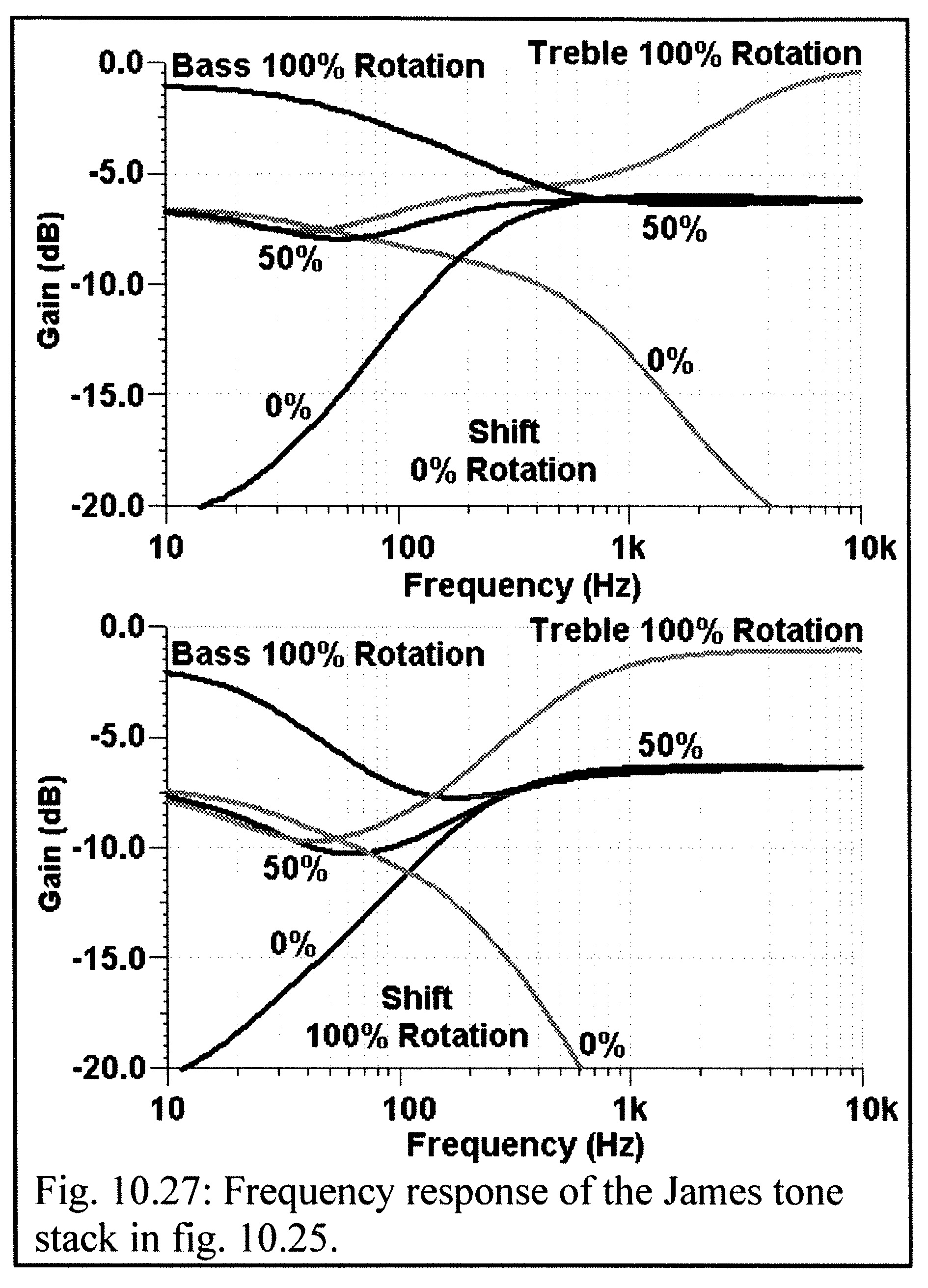

James - modificato con shift control
(il pot al centro è un'aggiunta, il vero James ha solo una res in quella posizione)
Risposta del James modificato
La soluzione con il rotary switch, se vi piace OK
se preferite si può mettere un controllo continuo che fa la stessa cosa con un pot
Messaggio da MapleMarco » 10/12/2014, 23:20
e si che ho avuto a che fare con entrambi...e non avevo mai notato quella differenza...tanto che li consideravo uguali!! :hummm_1:
grazie della precisazione K!! :numb1:

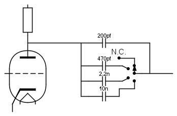

No, non intendevo quello, intendevo le res da 5.1M per evitare i pop
oppure si potrebbe arrangiare la cosa così
Messaggio da MapleMarco » 11/12/2014, 0:31
per il fatto di avere lo switch prima o dopo...conta relativamente poco...perchè orange disaccoppia tutto a monte...
per il bop...orange ha i condensatori in serie, non in parallelo...quindi basterebbe una res da 5M che bypassa lo switch e si collega al primo cap...
quel tipo di switch, così com'è, ha ragione K, boppa...
però non è uno switch che si usa in live....una volta impostato dove ti piace, resta...quindi poco male insomma :hummm_1:

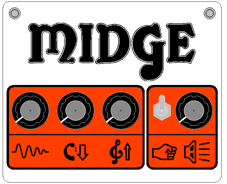

proposta folle di mezzanotte e mezza:
immaginate due placchette di metallo, una fronte (in immagine) una in retro...fissate al pedalino dai pot/jack/interruttori e collegate tra di loro da due aste cromate fissate dove si vedono le teste delle brugole....
valvole protette....look da testata orange....trafi coperti e spesa contenuta sottozero :face_green:
Messaggio da Kagliostro » 11/12/2014, 1:43
Mah .... non so, sarà il raffreddore o l'ora, ma non mi pare che come proporzioni ci siamo rispetto lo chassis
o mi sbaglio ?
