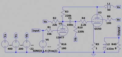

non è ottimizzato, ma ho buttato giù lo stadio di guadagno semplice per la finale in A1 che fa 15 Wrms al 10% di THD con 1 Vrms in ingresso.
Sempre seconda armonica dominante. 400V di anodica, 200V sulle griglie, carico Ra 3k.
Ho guardato che passassero circa 9 mA sulla driver e che la finale fosse al 80% di dissipazione.
Sinceramente terrei questo.

Come dice Franco, neanch'io ho idea di come avere solo 100v di anodica e - 200v per quello stadio.
Simularlo è facile. Realizzarlo un pò meno.
Concordo in toto. Vorrebbe dire mettere un avvolgimento in più solo per questo.
L'ultimo circuito semplifica di molto la vita ed i risultati sono in linea con quello che abbiamo prospettato qualche pagina fa.

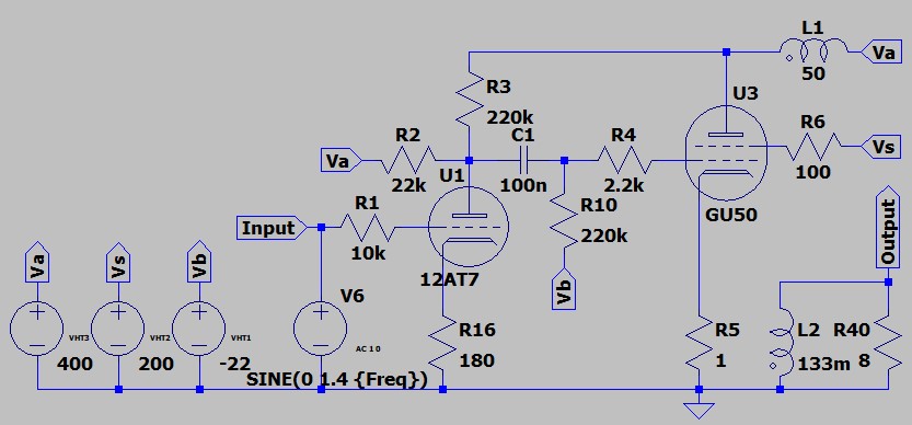

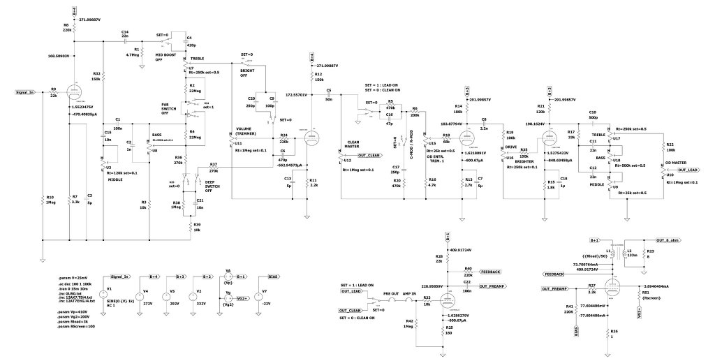

Ok, tutti i pot log. sono stati messi al 10%. Quelli lineari stanno al 50%.
Schematicamente ho riportato un triodo solo per la 12AT7.
La domanda nasce spontanea:
che gli facciamo fare a quel triodo?
Un send polarizzato a se?
Facciamo un parallelo di 2 triodi 12AT7 come diceva Franco?

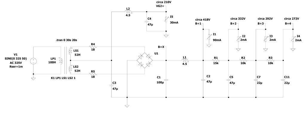

Per il PSU ( ancora generico ), quello che dicevo a Franco, Scendiamo progressivamente con le tensioni per fare una via di mezzo:
E' necessario dare 400v di anodica a quello stadio recovery o possiamo dargli un pò meno usufruendo del nodo "B+2" ?
Che succede se non portiamo il feedback a quello stadio?

@Dom: ottimo per i pot.
I due triodi della 12at7 sono uno spreco, a me l’idea del loop piace, ma puó non piacere a tutti.

@Dom: va bene anche B+2, devo solo ricontrollare il punto di lavoro.
Vorrei provare a iniettare il rumore dell’alimentazione sul catodo della driver per ridurre il rumore di alimentazione, invece di filtrare con induttori o gyrator.

@Dom:
Se non portiamo feedback all’anodo della driver, che poi é come portarlo alla griglia g1 della finale, avremo più distorsione sul finale.
