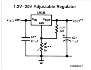

Re: Mark III Clone
Un solo 7812 io lo vedrei per 2 max 3 valvole
hai modo di metterne un altro e suddividere il carico o di sostituirlo con un LM338T ?
Tra l'altro, cosa importante per vari aspetti, quanto gli dai in input ?

Re: Mark III Clone
in input ha ben 13VAC, quindi circa 18VDC!!
anche con tre valvole va in crisi e sta attorno agli 11.9V (considerando che ha il diodo per essere portato a 12.6!)
un LM338T potrebbe in effetti essere la soluzione
non ho idea di come utilizzarlo però! esattamente come un 7812?
Re: Mark III Clone
Non esattamente, l'LM338T assomiglia ad un LM317 che ha fatto una cura steroidea
in quanto è regolabile (naturalmente lo puoi settare fisso) e sopporta 5A continui e 7A di picco
nel datasheet, a pag 7, sotto allo schema, trovi delle precauzioni da adottare per un corretto funzionamento
p.s.: Occhio che la versione T è economica, la versione K ti svena

Re: Mark III Clone
cavoli...gran bel giocattolino!!!
ho provato a rettificare con i due soli diodi, full wave...
ottengo stabili 18.6V...
direi che sono troppi per pensare di alimentare direttamente le valvole di preamp senza metterci uno stabilizzatore davanti...

Re: Mark III Clone
Potresti sempre metterci delle resistenze
Facendo una piccola ricerca ho trovato i 78T12 (3A) (attenzione che sia quello da 3A se lo compri)
e la pinatura dovrebbe essere identica all'LM7812

Non credo sia il 7812 il problema mail ripple residuo. Leggi quelle tensioni basse perché il multimetro legge la tensione continua più bassa escluso il ripple (circa). Che capacità monti prima del regolatore?
Re: Mark III Clone
Ciao Vicus
probabilmente hai ragione, di sicuro, quel 7812 non è adeguato all'uso se l'uscita scende e l'integrato scalda
e quando l'integrato non fa il suo lavoro potrebbe essere lui ad immettere nel segnale del disturbo, quindi non
l'humm da residuo di ripple, ma un rumore "generato" dall'IC, o pensi che sia sbagliato pensarlo ?
Re: Mark III Clone
Non saprei come fare per essere sicuro che l'integrato sia sano. A memoria era già capitato di trovare integrati farlocchi.
Comunque quando dici l'uscita scende e l'integrato scalda secondo me invece il problema è quando l'ingresso scende. Se la lettura è 11.6 è possibile che ci siano 12V più 400mV di ripple.
Il ripple a 50Hz c'è solo se varia in ingresso al regolatore la tensione tanto da scendere oltre il minimo sindacale. In questo caso 15.6V circa.

Re: Mark III Clone
beh ragazzi, controllo subito l'ingresso!!!
grazie mille dei consigli!
Eccoci,
in effetti ho 15,4VDC prima, contro i 18 che dovrebbero esserci!!
Nel frattempo deve essersi anche bruciato proprio il 7812 perchè ora fa tipo 3.3 VDC....la mia solita fortuna con questi affarini maledetti.
Ora sto alimentando tutto con i 13VAC, giusto per provare a far andare il finale...
bias tarato a 10mA per valvola...glaciale e infatti distorce un pò...
(siccome le matched di banzai sono talmente matched che due di queste col pot a fine corsa arrivano massimo a 10mA mentre le altre superano, come giusto che sia, gli 80mA......
sta di fatto che il problema più grave resta il presence che abbassandolo fa fischiare tutto
(è una PI con presence fisso, e il pot del presence in verità è un 250kA in serie al NFB)
per quanto riguarda il rumore...ce n'è...e come se ce n'è...quindi dovrò alimentarlo voglia o non voglia in continua
Basta decidere se ricorrere a questi maledetti stabilizzatori...o ripiegare su una rettifica convenzionale...
