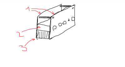

quella faceplate sporge sia sopra che sotto rispetto allo chassis (ovvero il pedalino)..kagliostro ha scritto: non mi pare che come proporzioni ci siamo rispetto lo chassis
la mia idea era di metterne una davanti e una dietro..e collegarle tra loro dove vedi le brugolette con due aste cromate..
così servono per coprire i trafi sotto e per proteggere le valvoline sopra!!!
magari oggi se trovo il tempo faccioun 3D

Ma allora, Marco, lo chassis non è delle stesse misure di quello usato nel progetto originale, giusto ?

sisi, stesse dimensioni!!

Ma le dimensioni dello chassis, secondo te, quali sono, l'aspect ratio dell'immagine che hai postato mi pare un po' troppo alto in confronto della lunghezza......

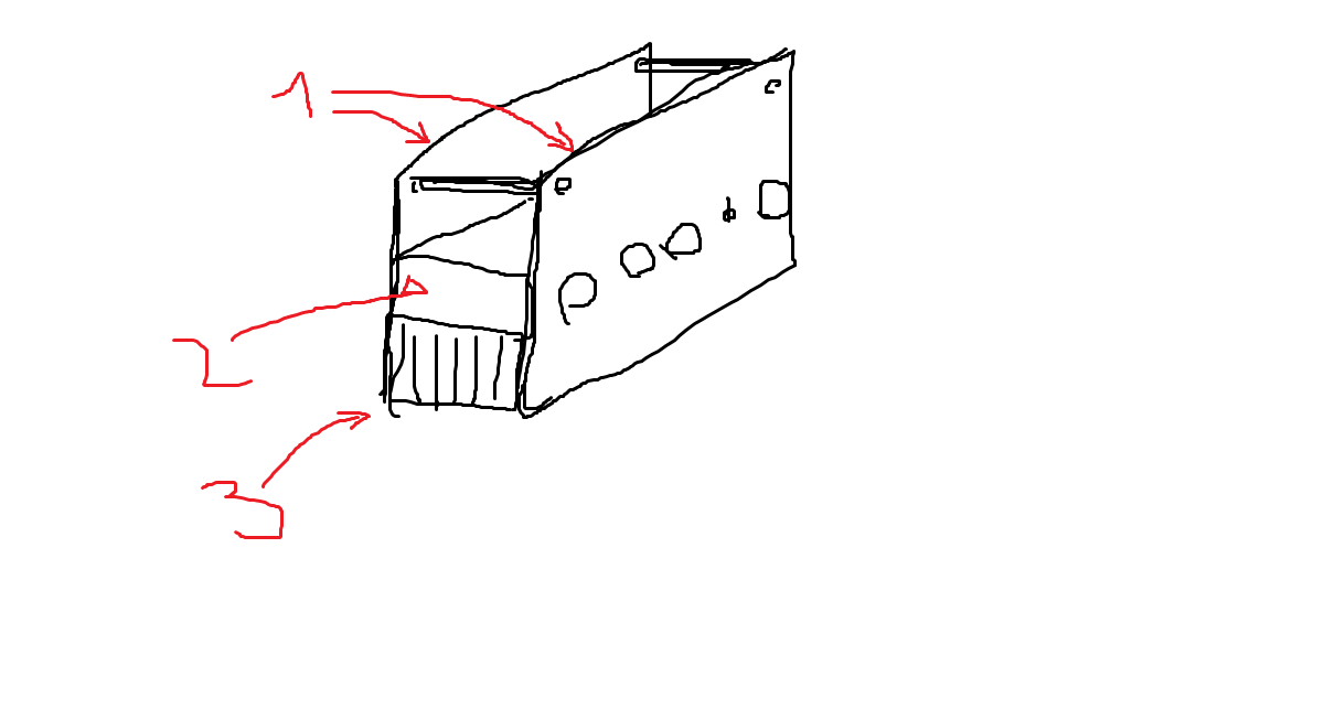

Re: Alla pizza DIYer si parlava di valvole piccolissime ....
lo chassis è il solito 120*60*27!!
la face plate sporge sopra e sotto!!!
(perdona il disegno fatto in velocità con paint e touchpad del portatile
1= le due faceplate
2=lo chassis
3=il Talema
questo è quello che ho in mente!!
Mo' aggio capito, ce so' arrivato anch'io che so de coccio
Proprio bella
se gli si facesse un mini case, sarebbe una testatina mignon, però bisognerebbe sforacchiare almeno la parte
posteriore per la dissipazione del calore
poi non si vedrebbero più le valvoline miniaturizzate...
a meno di non fare proprio come orange...ovvero niente faceplate dietro...quella davanti che sporge di lato...e le due ali che sporgono di lato diventano l'equivalente del supporto per le unità rack!
