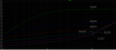

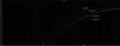

Vi posto le simulazioni fatte con Ltspice (... Robi, non ti ringrazierò mai abbastanza per avermi consigliato più volte di studiarlo ed impararlo ) sulle differenze di prima e ora:
Buffer prima ( boost al massimo ):
Buffer ora ( sempre boost al massimo ):
Ora, provandolo dal vivo, il filtro è effettivamente molto più marcato e diventa un controllo notevole ad inizio stadio in distorsione.
Sfruttando un primo stadio di amplificazione e poi andando in catode follower tramite accoppiamento diretto, tutto diventa un'altra cosa.
Sono riuscito a riportare quasi a 0dB il livello del segnale quando non si vuole il BOOST attivo, semplicemente prelevando un'altra uscita dall'inseguitore catodico abbassandone il voltaggio e l'escursione tramite apposite resistenze. Ho cercato di isolare le 2 uscite tramite cap da 1uF con in serie res da 470r. Anche se si va con l'uscita dedicata sui pedali, il taglio non dovrebbe essere malvagio. Parlo delle basse frequenze.

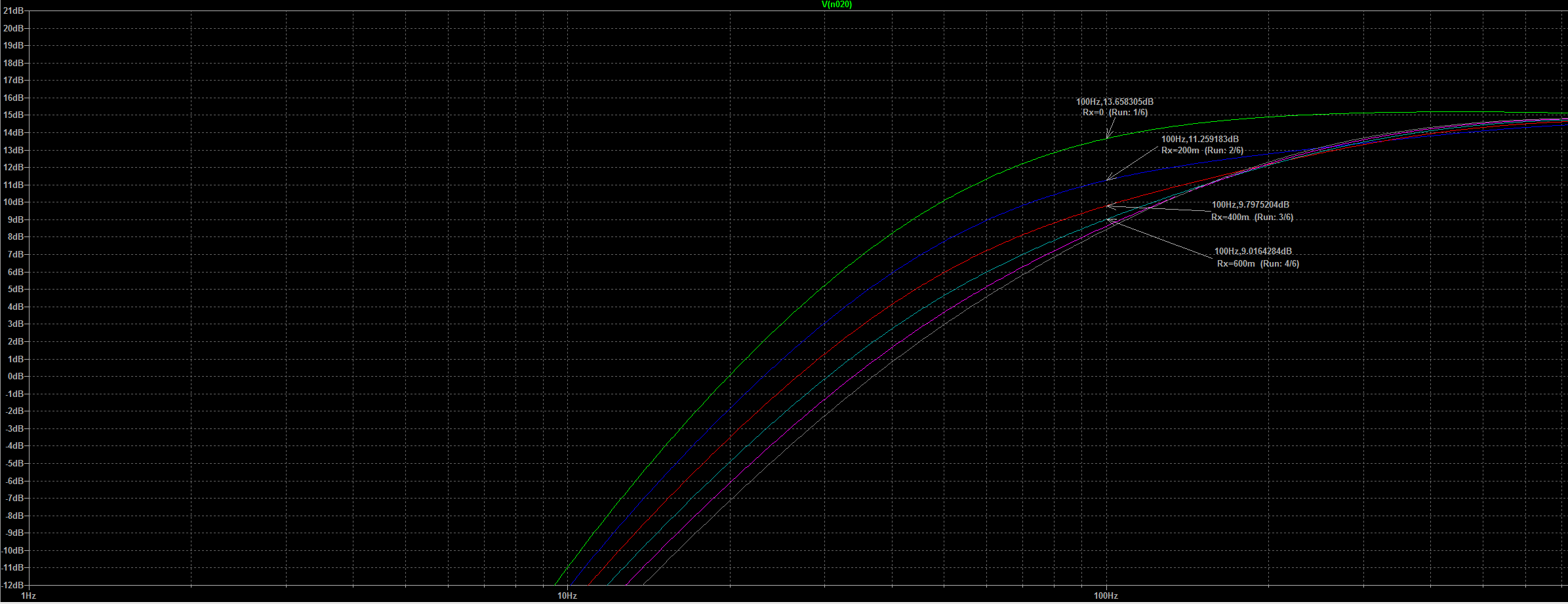

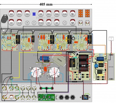

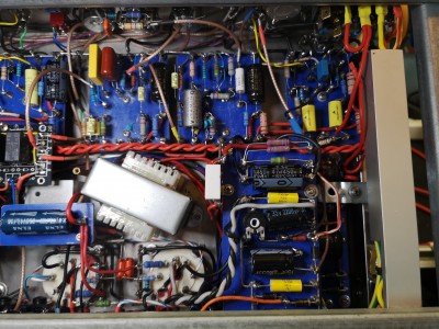

....Il PSU!

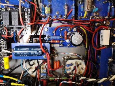

Fin dal principio ho avuto tantissimi problemi con questo bambinello. Uno per uno li ho eliminati tutti! Siamo in Singel Ended. Abbiamo spazi molto ristretti e tutti cavi sono molto vicini fra loro e possono creari disturbi di varie entità. Ronze, hum ed hiss abbattuti di un buon 75%, ma ci sono ancora problemi.

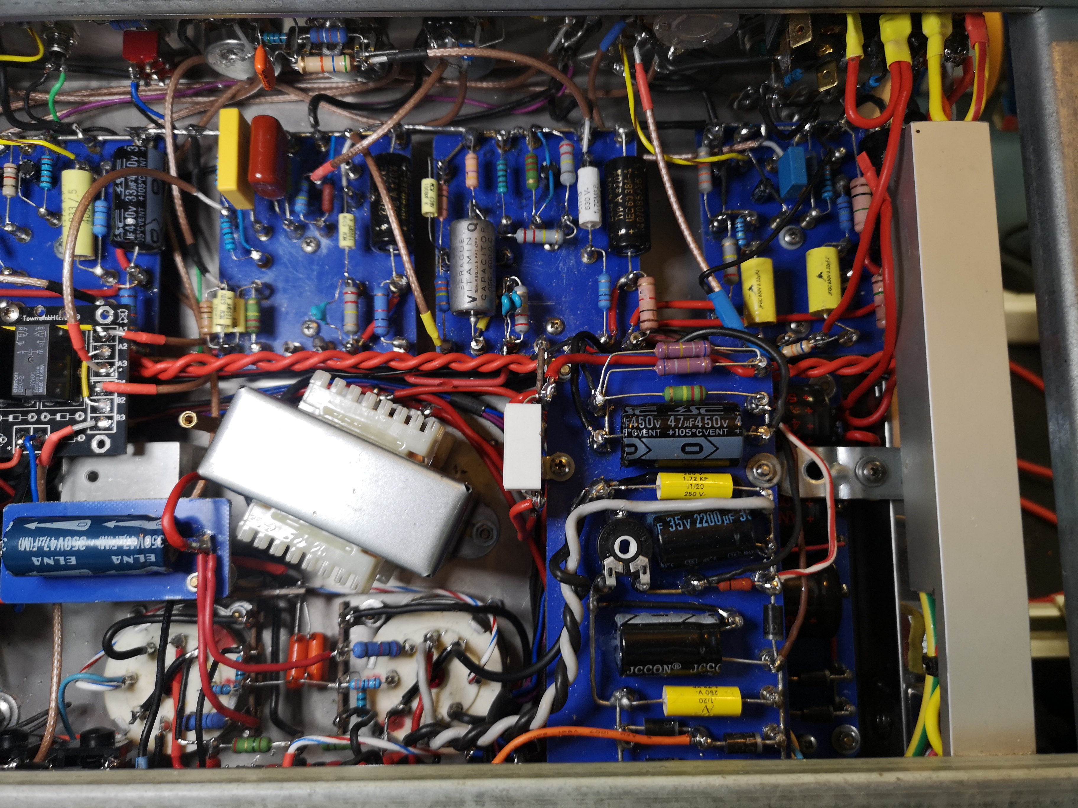

Ho completamente ricablato tutto il percorso delle masse:
Molto meglio.
Ho di nuovo rifatto un gyrator al posto della choke per levarmi il dubbio che ci fossero disturbi indotti dalle varie vicinanze dell'induttanza fisica:
...Va molto meglio...
C'è rimasta soltanto una piccola e fastidiosa ronza "CASUALE" ( ...non costante! ) che mi perseguita nonostante ora sia molto più pulito e silenzioso il tutto. Per cercare di levarmi ogni possibile dubbio sull'origine ho dovuto tentare di levare lo switching che avevo messo per alimentare i filamenti delle valvole di preamp + relays + led....

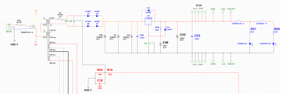

...Ebbene, ho alimentato tutto ( per pochi minuti ) sfruttando il circuito fatto con il regolatore di tensione partendo dal secondario di 15Vac dedicato con 2A dichiarati. Quindi, adesso, anche se provvisoriamente, tutto è alimentato con quel circuito. Filamenti delle finali, filamenti delle preamplificatrici, relays e led. Quella fastidiosissima ronza CASUALE e variabile è scomparsa!
Ma ci sta ancora qualcosa da eliminare.
....Sto rifacendo la board dedicata al circuito di nuovo. Sono consapevole del fatto che l'assorbimento è maggiore di quello dichiarato ( ... sotto mie specifiche. Quel ramo del T.A. era dedicato solo alle preamplificatrici e il resto. le finali dovevano essere alimentate in alternata. ) ma devo provare per vedere se il problema è effettivamente lì.

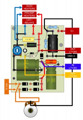

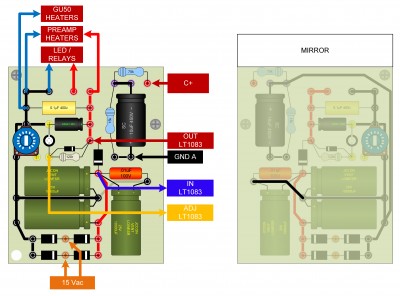

Intanto vi posto le immagini di come si sta evolvendo la cosa a livello circuitale e schematico.
Board che ho pensato di realizzare:

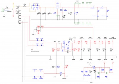

PSU completo con questo circuito relativo:
Il partitore di tensione per elevare i filamenti dalla massa è volutamente pensato con quei valori bassi di resistenza per via delle 12AT7.
Bisogna stare attenti anche a non superare i valori resistivi tra catodo e filamento. Non solo i voltaggi.

Ciao Franco.
In effetti stavo pensando proprio a questo. Mi spiego meglio:
Dato che al 90% i problemi che ho sono facilmente attribuibili all'alimentazione dei filamenti e dato che devo cmq rifare una board con un circuito "migliorato" per eliminare anche questa probabile causa, Mi chiedevo se fosse più performante la soluzione di non fare la retifica con il classico ponte diodi, ma di usufruire di una soluzione circuitale così:
Secondario del T.A. da 15Vac ( senza C.T. ) - Humdinger o resistenze fisse - retifica classica con 2 diodi in serie per ramo.
In questo caso, ovviamente, il centro massa dell humdinger o delle res fisse andrebbe al partitore di tensione dedito all'elevazione di 55V e il ramo negativo del circuito regolatore lasciato flottuante.
Potrebbe essere più performante come soluzione?

Ciao Domenico, eccomi qui (un po' in ritardo, scusa)
Ma nell'avvolgimento originariamente pensato per i filamenti hai provato con l'Humdinger + elevata ?
Humdinger se vuoi andare di fino, con le resistenze fisse non si bilanciano i due semi avvolgimenti "diversi"Humdinger o resistenze fisse
Per me proprio non si può fare, per usare un FW devi necessariamente avere un vero CT, non due resistenze o un potenziometro, o forse si potrebbe anche fare ma servirebbero componenti in grado di sopportare la corrente che viene prelevataSecondario del T.A. da 15Vac ( senza C.T. ) - Humdinger o resistenze fisse - retifica classica con 2 diodi in serie per ramo

... Per fartela breve, I problemi sono stati risolti praticamente tutti. Quelli maggiori erano dovuti a ronze ed hum. La vicinanza dei componenti è stata parte di questi problemi che ho risolto per la maggior parte.
Togliendo lo switching e alimentando tutto da 12.5Vdc dedicata solo ai filamenti delle finali, ho capito che il problema principale sta lì. Perchè è migliorata molto la cosa, ma devo filtrare meglio il ripple e rifare il cablaggio dei filamenti delle valvole di pre "in aria".
