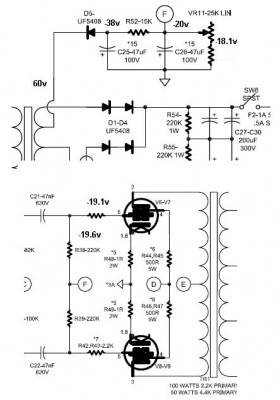

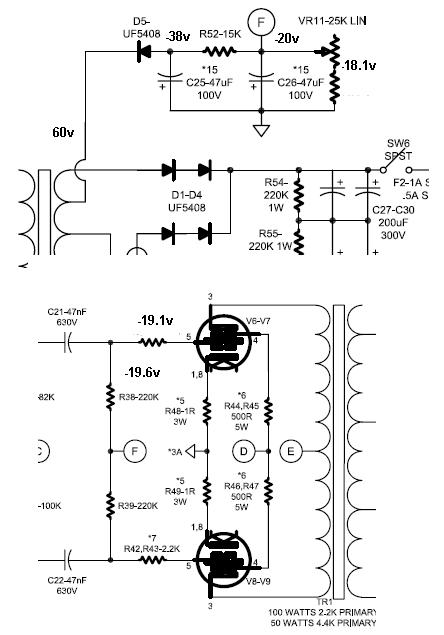

allora ho misurato le tensioni del circuito di bias.
Parto con il dire che il mio trasformatore(inmadeout) ha l'alimentazione per il bias a 60 v non a 50.
Ho modificato le due resistenze r52-53 portandole a 39k e cosi facendo avevo trovato stabilità per le el34; r40-41-42-43 sono alzate come specifica a 5.6k e r44-47 a 1K.
Dopo il diodo ho -38v(tutto riferito rispetto a massa), dopo r52 -20v, dopo il potenziometreo -18.1; mentre dopo r38-39 ho -19.6v, e dopo r 40-43 ho -19.1v.
Allego immagine per essere piu chiaro
Re: Re:slo 100-domande varie
andstrato, ma come puoi pretendere che ti si aiuti se manco precisi che hai modificato totalmente il circuito di bias creando TU STESSO il problema? Non avevi detto delle modifiche, non avevi detto delle el34, non avevi detto nulla!
Riporta R52 e R53 a valori normali, o quell'ampli lo fondi in tre secondi.
Poi varia soltanto R53 per ottenere la tensione desiderata tramite il trimmer VR11.
ciao,
ok lo faccio..ma fino ad adesso ha funzionato come mai??
perche questo problema esce ora?? il bias era sempre regolato a 70mv per ramo, poi dopo che è successo quell'attacca stacca dell'alimentazione di casa, mentre fuori diluviava, non ha funzionato piu.
Non sto dicendo che quello che ho fatto è giusto, cerco solo di capire, anche perche quella modifica l'ha fatta un signore che ha una esperienza trentennale con le valvole. Ora mi domando: come mai ha fatto questa cosa????
Me lo chiedo anche io, dato che -38V sono già al limite come bias.
Eppure non mi riesco a fare capace del fatto che funzionava...boh
cmq ho ripristinato i valori mettendo la 15 K, il pot è da 25 momentaneamente da 50 non l'ho. La r53 da 39 l'ho lasciata.
Controllando i valori ho dopo il diodo -52.6v, dopo la 15 K -43v, dopo la 220K -42.2v, dopo la 5.6K(piedino 5) -42v. Muovendo il pot ho un range che misurando alle boccole va dà 87mv in su.
Successivamente ho aggiunto altri 10kohm alla 39K dopo il pot e ho avuto questi risultati:
dopo il diodo -54.9v, dopo la 15 K -46v, dopo la 220K -45v, dopo la 5.6K (piedino 5)-44.9v. Muovendo il pot ho un range che misurando alle boccole va dà 60 a 126mv , e un range sul piedino 5 che va da -44.9v a -37.7v.
Anodo ho 493v.
Sul piedino 5 quanti v devo avere?? e alle boccole??
buona notte e tante grazie.
