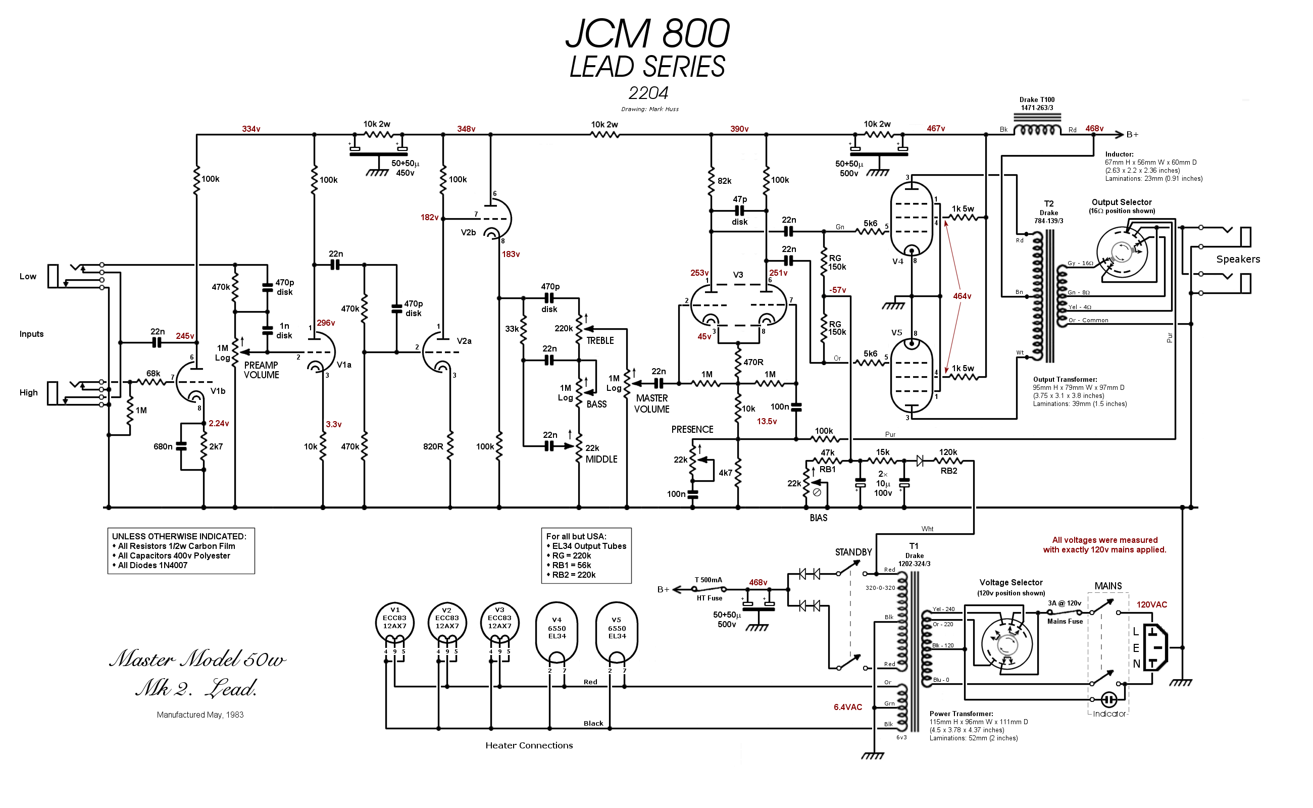

mi stanno venendo parecchi dubbi. sullo schema linkato c'è il 260 su v2 :hummm_1:
http://www.google.it/imgres?q=jcm+800+v ... x=80&ty=92
Re: marshall jcm 800 2204 50 w
Messaggio da Kagliostro » 30/01/2013, 1:38
Non mi funziona il link
Intendi questo schema ?
http://www.drtube.com/schematics/marshall/jcm800pr.gif
e, sarà l'ora, ma non riesco a capire dove leggi i 260v
nello schema postato da Robi, comunque, i voltaggi si leggono bene
http://mhuss.com/MyJCM/JCM800_2204.gif

si sul primo schema che hai linkato... nella parte del plexi 50 mi dice che dovrei avere 260v sul pin 6.. mmmho cambiato il wattaggio di alcune res di anodica oggi riprovo a fare le misurazione senza la valvola di fx loop! :mang:
Messaggio da Kagliostro » 30/01/2013, 13:28
Guarda che se cambi il wattaggio delle resistenze o le fai bruciare (se sono troppo piccole) o le vedi durare per l'eternità (se sono molto grosse)
di variazioni sul livello della tensione anodica ............ nisba
Forse volevi dire che vuoi provare con valori di resistenza diversi ;)

senza la valvola ho la tensioni giuste...
Messaggio da Kagliostro » 30/01/2013, 22:37
Prova un'altra valvola

Ciao kaglio, la valvola funziona benissimo :) ho provato a pensare come alimentare la valvola, non potrei aggiungere un elettrolitico per filtrare e una resistenza per disaccoppiare? in modo da non far abbassare l'anodica sul resto delle valvole... spero di non aver detto idiozie :)
Messaggio da Kagliostro » 03/02/2013, 22:51
Ma che circuito usi per l'alimentazione, hai postato già lo schema ?

Si lo schema del loop l'avevo gia messo, anche se è per i modelli 2203/2204... Mi diceva di andare a prendere l'anodica sulla seconda valvola di pre dove ho 280.. Il problema è che si abbassa l'anodica. Come posso alimentarla correttamente la valvola del loop? ;)
Messaggio da Kagliostro » 04/02/2013, 13:57
Linka lo schema che hai usato così gli do un'occhiata

Non intendevo lo schema del loop, vorrei vedere lo schema dell'ampli
se hai letto altri miei post di questi giorni, hai visto che ho postato una serie di loop a valvole
