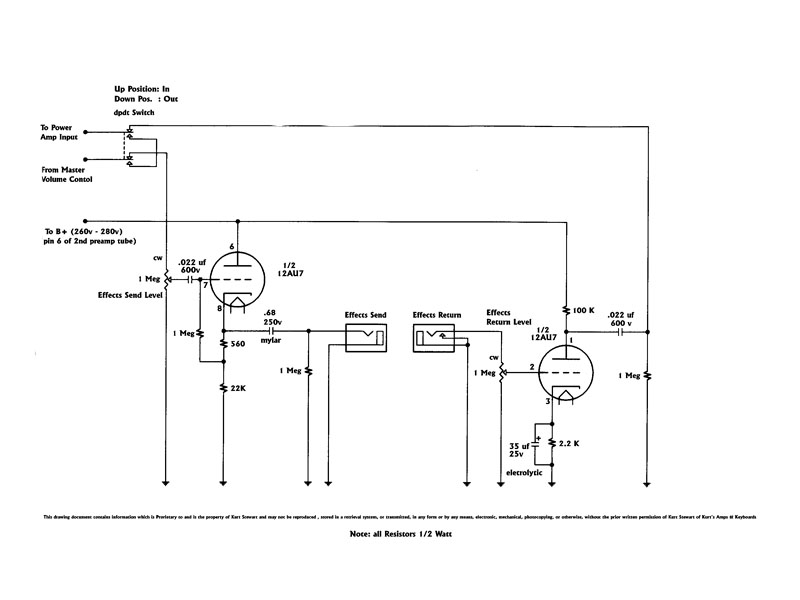

mi stanno venendo parecchi dubbi. sullo schema linkato c'è il 260 su v2

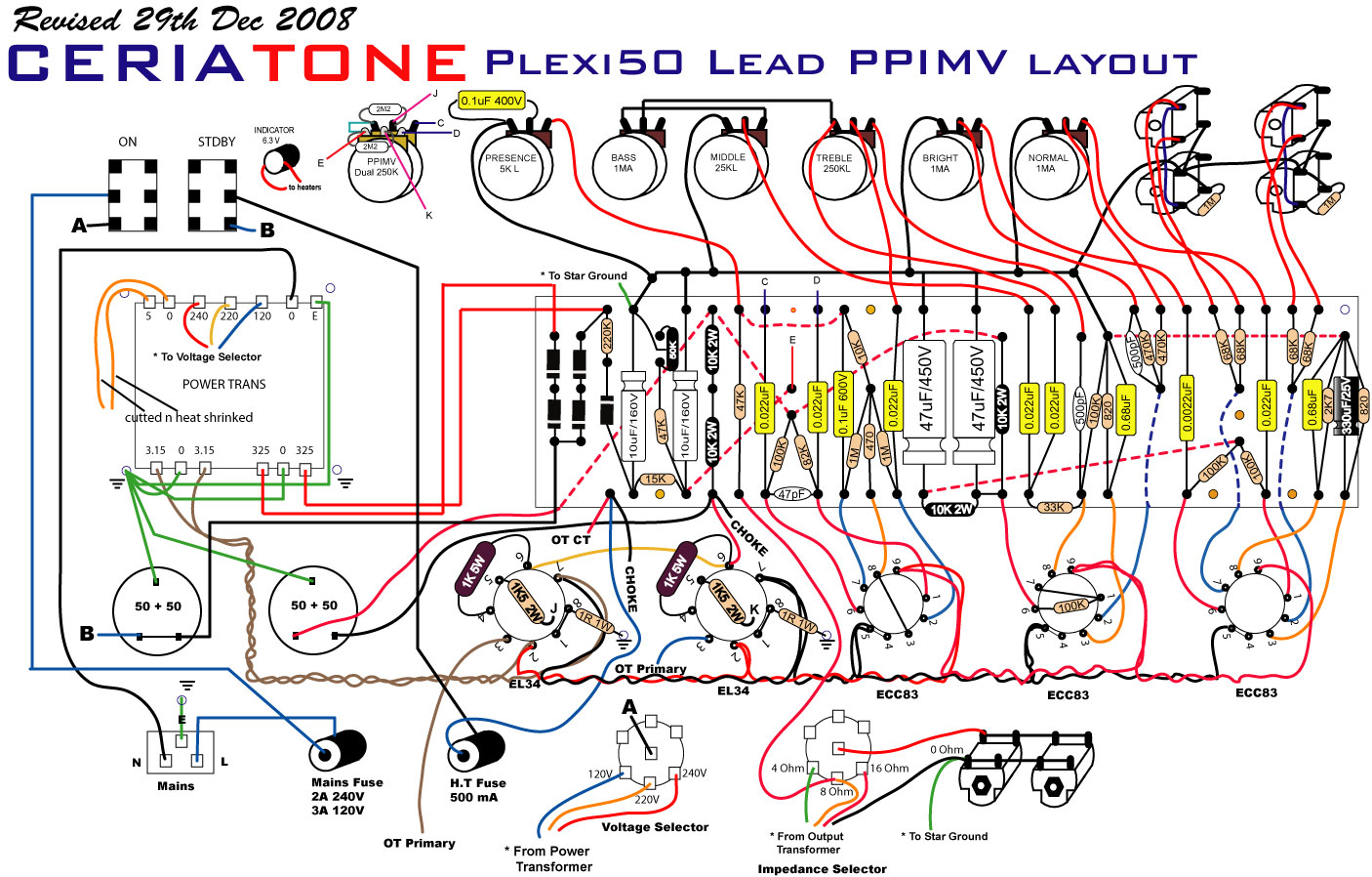

Intendi questo schema ?
http://www.drtube.com/schematics/marshall/jcm800pr.gif
e, sarà l'ora, ma non riesco a capire dove leggi i 260v
nello schema postato da Robi, comunque, i voltaggi si leggono bene
http://mhuss.com/MyJCM/JCM800_2204.gif

si sul primo schema che hai linkato... nella parte del plexi 50 mi dice che dovrei avere 260v sul pin 6.. mmmho cambiato il wattaggio di alcune res di anodica oggi riprovo a fare le misurazione senza la valvola di fx loop!

senza la valvola ho la tensioni giuste...

Ciao kaglio, la valvola funziona benissimo :) ho provato a pensare come alimentare la valvola, non potrei aggiungere un elettrolitico per filtrare e una resistenza per disaccoppiare? in modo da non far abbassare l'anodica sul resto delle valvole... spero di non aver detto idiozie :)

Si lo schema del loop l'avevo gia messo, anche se è per i modelli 2203/2204... Mi diceva di andare a prendere l'anodica sulla seconda valvola di pre dove ho 280.. Il problema è che si abbassa l'anodica. Come posso alimentarla correttamente la valvola del loop?

è meglio che abbandoni l'idea di un loop effetti valvolare su plexi?

ah scusami ecco lo schema del plexi http://www.drtube.com/schematics/marshall/1987pljp.gif si i tuoi schemi li ho visti
solo che sono tutti dei loop esterni con una alimentazione propria, giusto?
