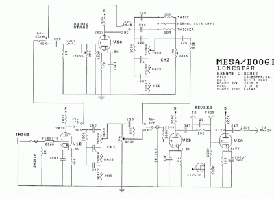

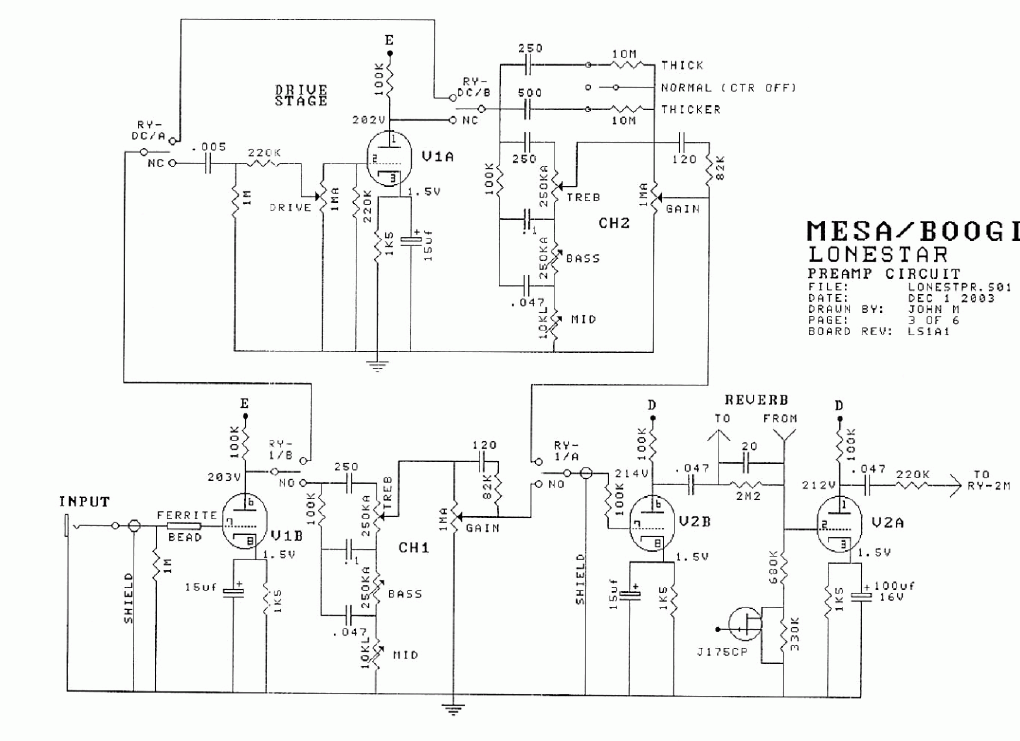

Messaggio da MapleMarco » 13/01/2014, 0:14
altra cosuccia....ho "scoperto" da dove viene il canale 2 della nuova mark V, in allegato...
mi pareva che quel crunch da favola non fosse il classico secondo canale di risulta tra un pulito ed un lead....
ed eccolo...
un crunch di "radice" mark... :face_green:
