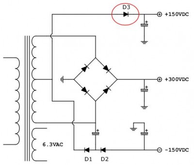

Messaggio da Kagliostro » 28/05/2023, 0:11
Dimenticavo, probabilmente D3 si può omettere, ma sarebbe il caso di provare con e senza per vedere cosa cambia

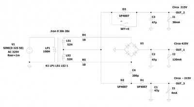

Ciao Franco. Prima di tutto mettiamo lo schema con i valori corretti:
Provando a simulare lo schema da te proposto attraverso il nostro possibile T.A.:
I valori dei condensatori li ho messi "ad orecchio". Ma ho notato che il C4 se lo metti più basso o dello stesso valore degli altri ( 47uF ), stai sotto i 170V.
Il ripple sembra essere altino. in simulazione si attesta un buon 2.3Vp. Ma è anche vero che c'è soltanto il primo cap di filtro e nient'altro.
Il D3, provando ad escluderlo pare che non ci siano effetti visibili. Non so quale sia la sua funzione e se sia meglio tenerlo.

Re: Dumble SE con GU50 (???)
Messaggio da Kagliostro » 28/05/2023, 17:21
Grazie mille Domenico
Sì, oggi mi hanno detto che il cap andrebbe altino, circa il doppio degli altri, non ho fatto a tempo ad avvisarti
Per la corrente credi che 4mA possano essere sufficienti per quella configurazione ?
Io, ingenuamente, pensavo di più, circa 10mA, ma è un valore solo rapportato a quelli dei CF, senza nessuna giustificazione tecnica che conosca
Messaggio da Dom » 28/05/2023, 17:25
Guarda, io ci ho messo 4 mA giusto per prova.
Ma non so quale assorbimento possa avere quel triodo con -200V al catodo e +100V sull'anodo.
Non lo ho simulato.
Ma è anche vero che praticamente quel ramo di tensione serve solo ad un ipotetico triodo. Quindi non penso che possa assorbire più di tanto.

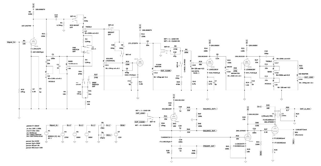

Messaggio da Dom » 28/05/2023, 17:51
...Ho un dubbio sul triodo dimensionato con i valori che ci ha mostrato Robi con il suo schema.
Parlo del triodo dedicato all'uscita bilanciata / sbilanciata.
Dallo schema di Robi, la VA era di 400v. In pratica gli si portava la stessa tensione dedicata al T.U.. Quindi più alta di come sta ora.
Se è stato scelto questo valore di tensione, sicuramente è gia stato valutato anche il fatto che non ci sono rischi o problemi.
Ma vorrei capire come.
Dopo la resistenza anodica di 10k, si ha un valore di tensione molto più alto dei massimi 300V che i datasheet di questa valvola riportano.
Parlo del massimo voltaggio anodico riportato sui datasheet.
Quindi anche con una VA di 360V anzichè 400V, la tensione sull'anodo dopo la resistenza di 10k è di circa 352V. Possiamo stare tranquilli ugualmente?
Messaggio da robi » 29/05/2023, 9:35

Ciao, io credo che per i nostri scopi non serva neppure un buffer, dipende dall'impedenza di ingresso XLR a cui colleghiamo quell'uscita.
Messaggio da robi » 29/05/2023, 9:38
Dom ha scritto: ↑
24/05/2023, 20:02
10k di anodo e 10k di catodo sono volutamente scelti per far sì che si abbia anche un'uscita bilanciata, giusto?
è una concertina, quindi sì devono essere uguali.
Dom ha scritto: ↑
24/05/2023, 20:02
Alzando di poco il valore, tipo 28k / 28k, quale svantaggio possiamo avere?
meno corrente, rp più alta, Zout più alta, meno capacità di pilotare carichi.
Messaggio da robi » 29/05/2023, 9:40
Dom ha scritto: ↑
25/05/2023, 20:53
Spero possa andare bene alimentare quell'ultimo stadio a 360V anzichè a 400V.
Certo, lo swing è così basso che va bene anche una tensione inferiore.
