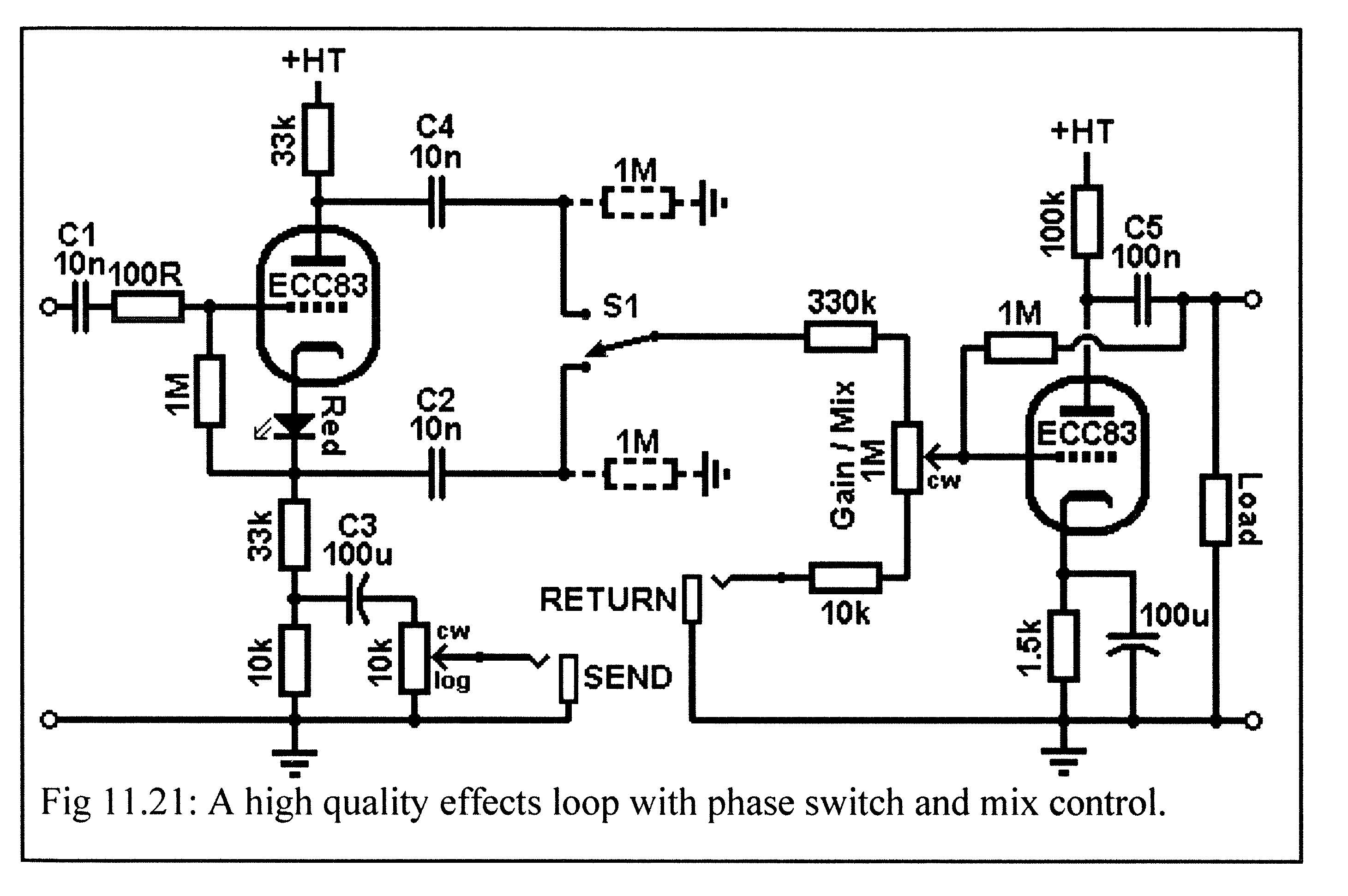

Le cose che si possono fare partendo da questo schema sono più di una
1) Si fa lo stampato con i buchi anche per le res e si prova
2) Si fa senza le res direttamente e si accetta la cosa
3) si prova il circuito senza la pcb e si vede come vanno le cose e poi si decide
4) Si passa all'altro schema che non sfrutta un doppio pot per il mix
5) Si passa a questo schema, con mix e switch della fase, dove se usi uno switch con Zero centrale ottieni un seriale quando lo switch è sul centrale (o almeno dovrebbe)

Re: MESA MARK INSPIRED
Messaggio da MapleMarco » 15/01/2014, 16:45
io ho già abbozzato buona parte di un ipotetica PCB per lo schema dell'engl con le resistenze sul pot stereo..
i tre pot sono in fila però la valvola mi è venuto meglio posizionarla in "verticale"...
dato che la scheda è larga 60mm, se la si vuol mettere in orizzontale basterebbe posizionare la PCB in verticale, avendo i tre knob in verticale a pannello..
certo, dipende dal pannello...se è alto almeno 60 mm...
