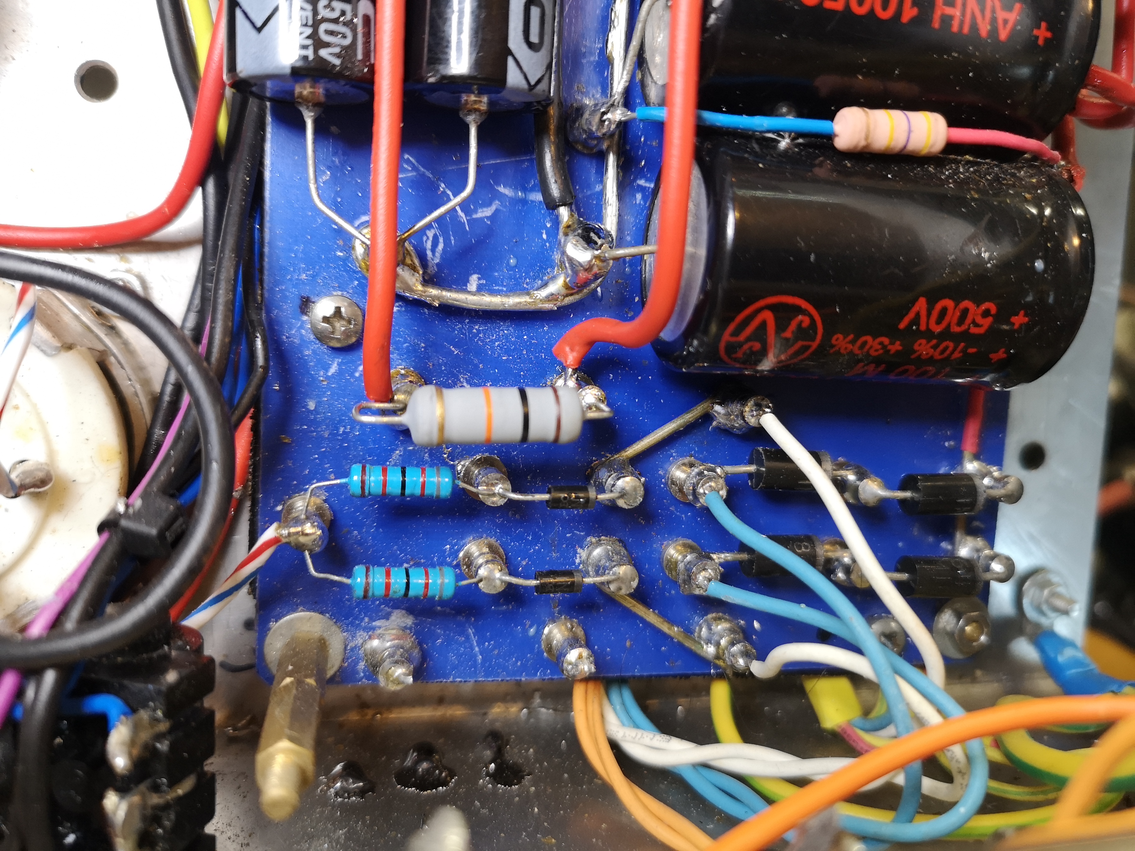

Ciao Franco. Ecco le ultime implementazioni:
Verifica su carta per le dimensioni:

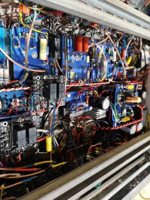

Board con pezzi di di millefori fissati:
Componenti saldati:

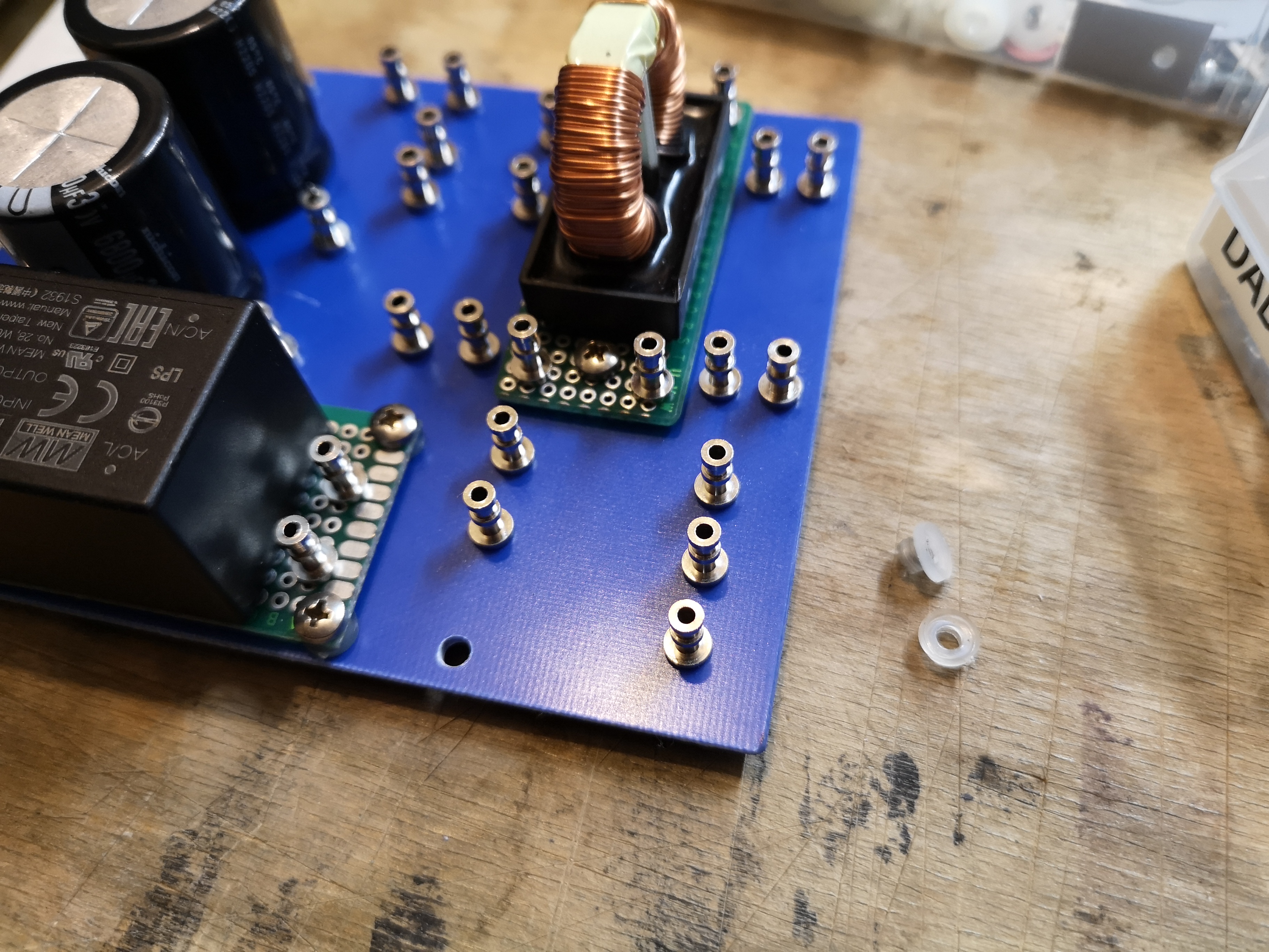

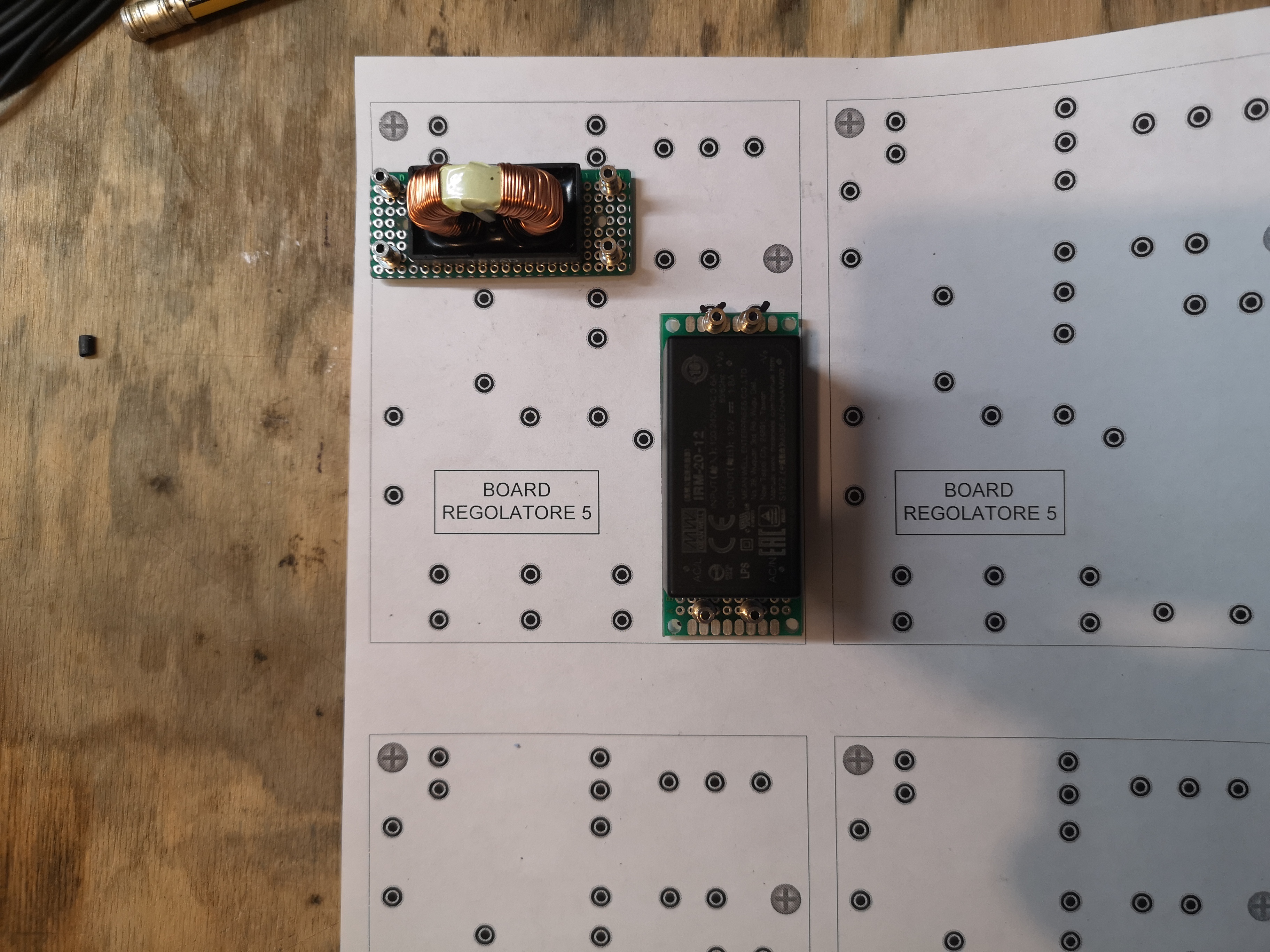

Componenti saldati:

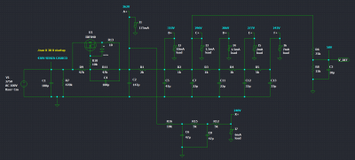

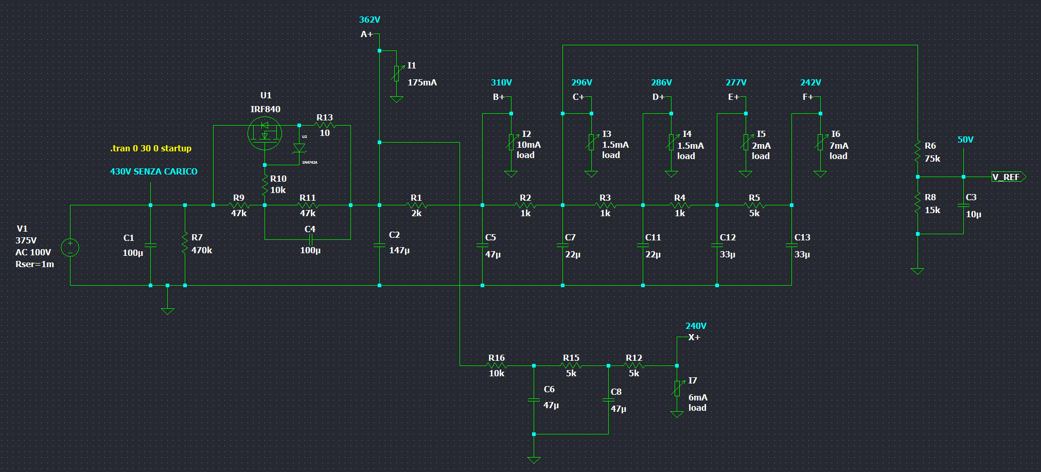

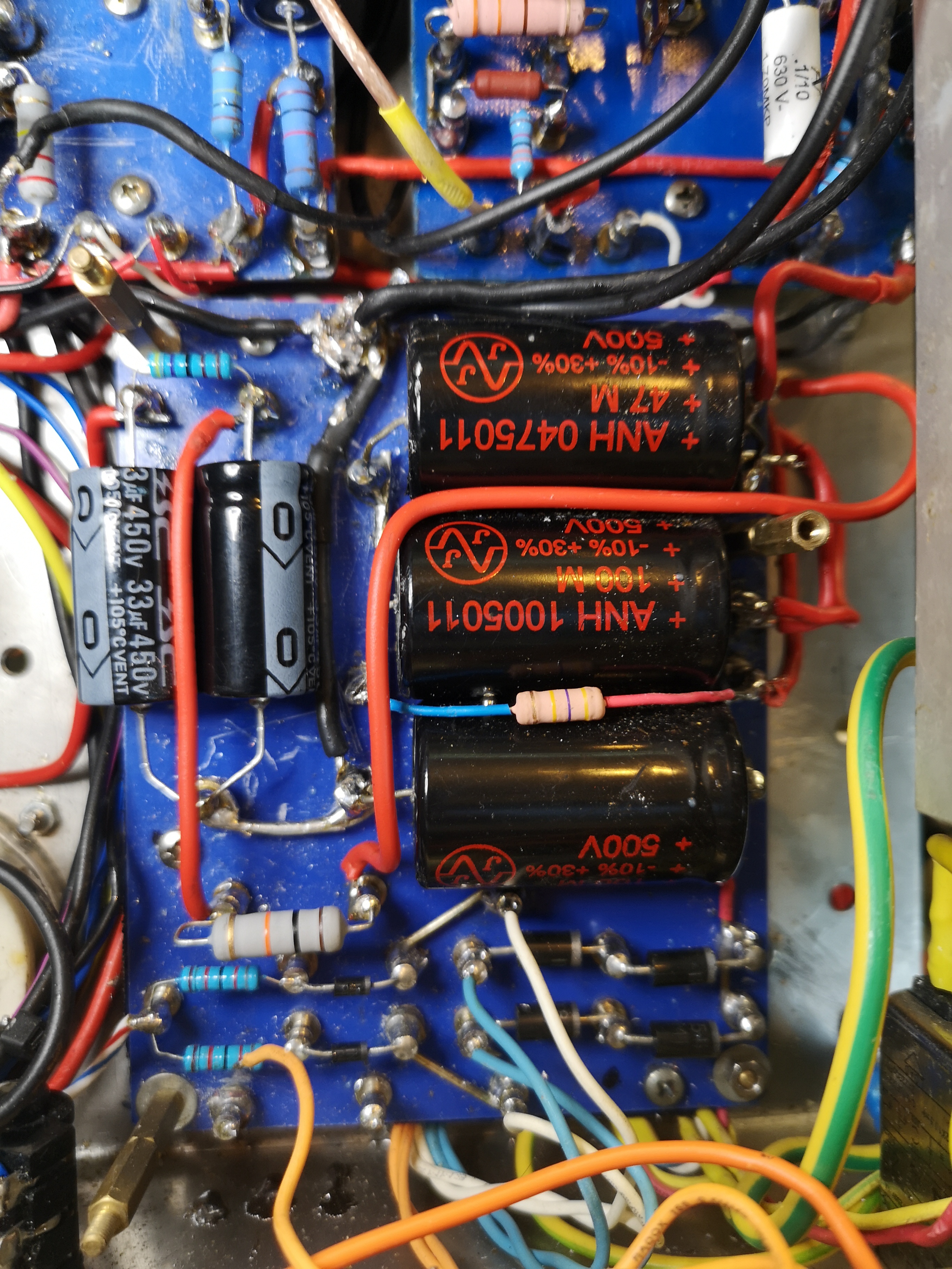

La board sottostante è stata modificata al fine di garantire un maggiore filtraggio per le griglie.
Quindi, come anticipato precedentemente dagli schemi postati, abbiamo prima il gyrator subito dopo il primo cap di filtro.
Poi il T.U. e in seguito le griglie con una bella cella di filtro fatta da 10k come res di caduta e 47uF / 5k / 47uF.
In seguito dovrò alzare il valore delle 2 resistenze in serie alle griglie ( sono da 2k ) e portarle ad almeno 5k.
Evidentemente ho fatto male i calcoli e ho 262V sulle griglie.
Siccome mi risulta un pò scomodo scablare tutta la board superiore di nuovo (...dovrei farlo per cambiare il valore della res del filtro CRC ) avevo pensato di fare in questo modo e portare la tensione a circa 240V.
Dallo schema si capisce meglio.
Situazione attuale:
Board sottostante modificata:
...In pratica l'avvolgimento a 190 - 0 -190 ora è dedicato solo al fixed bias.

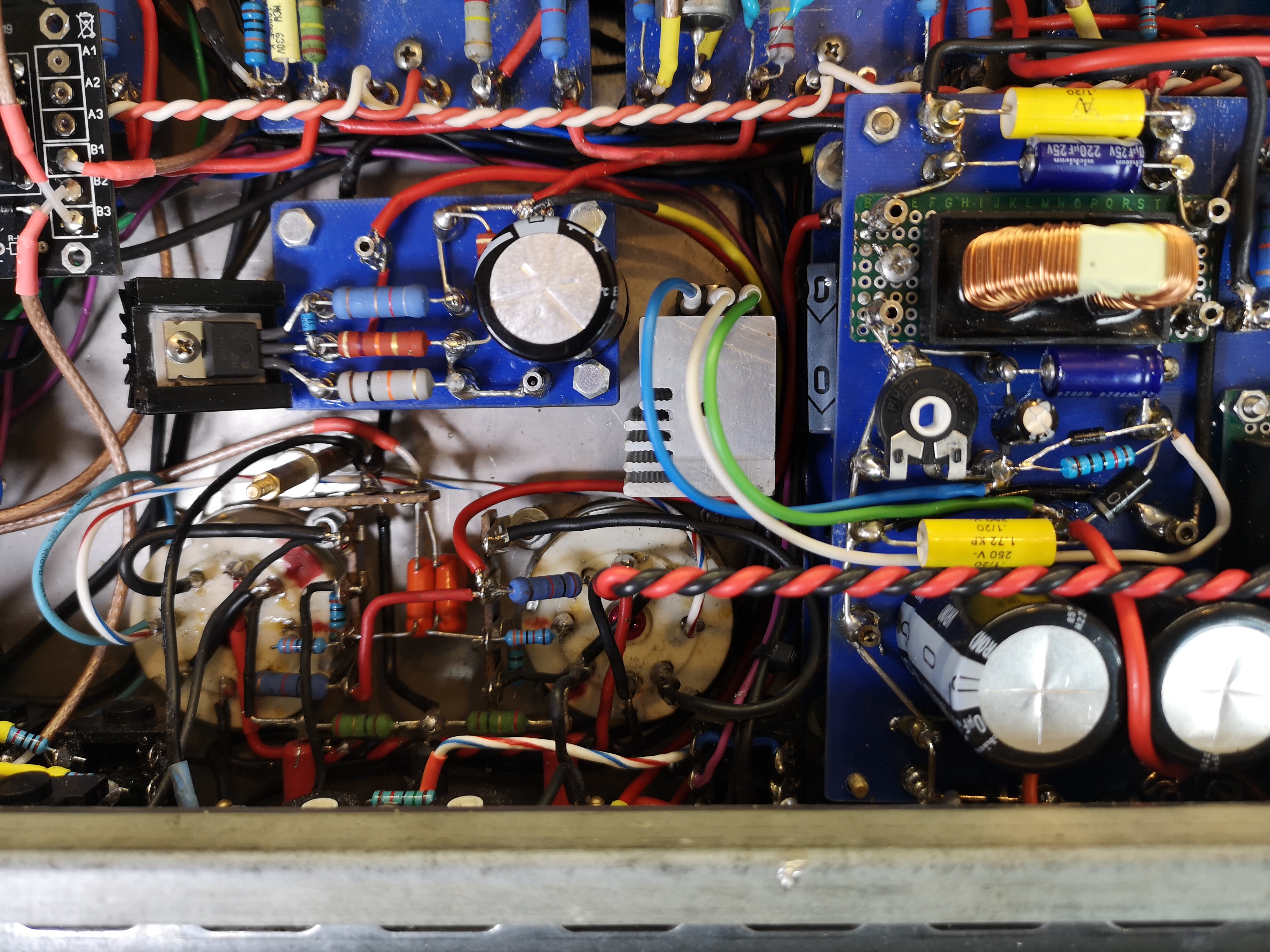

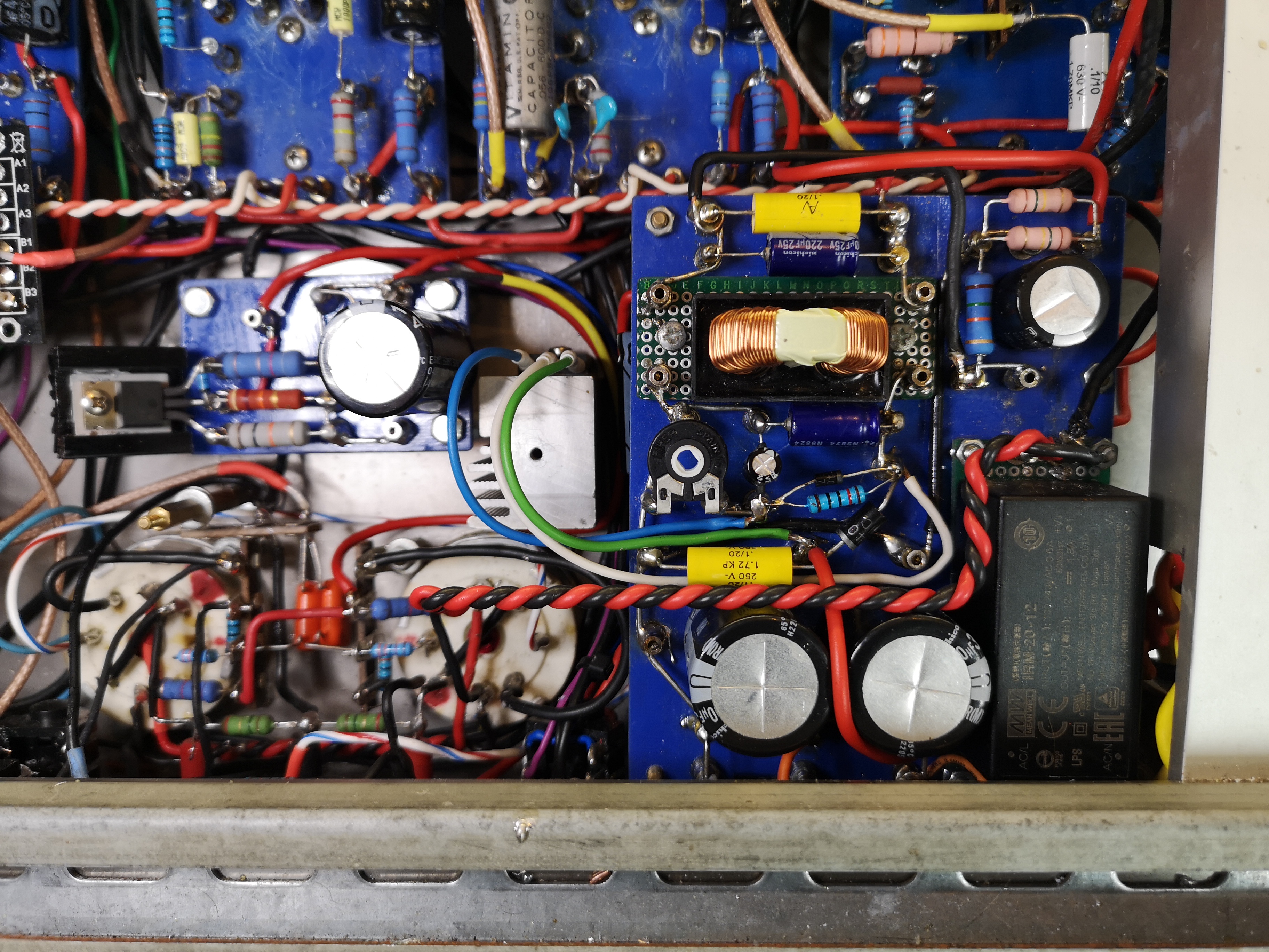

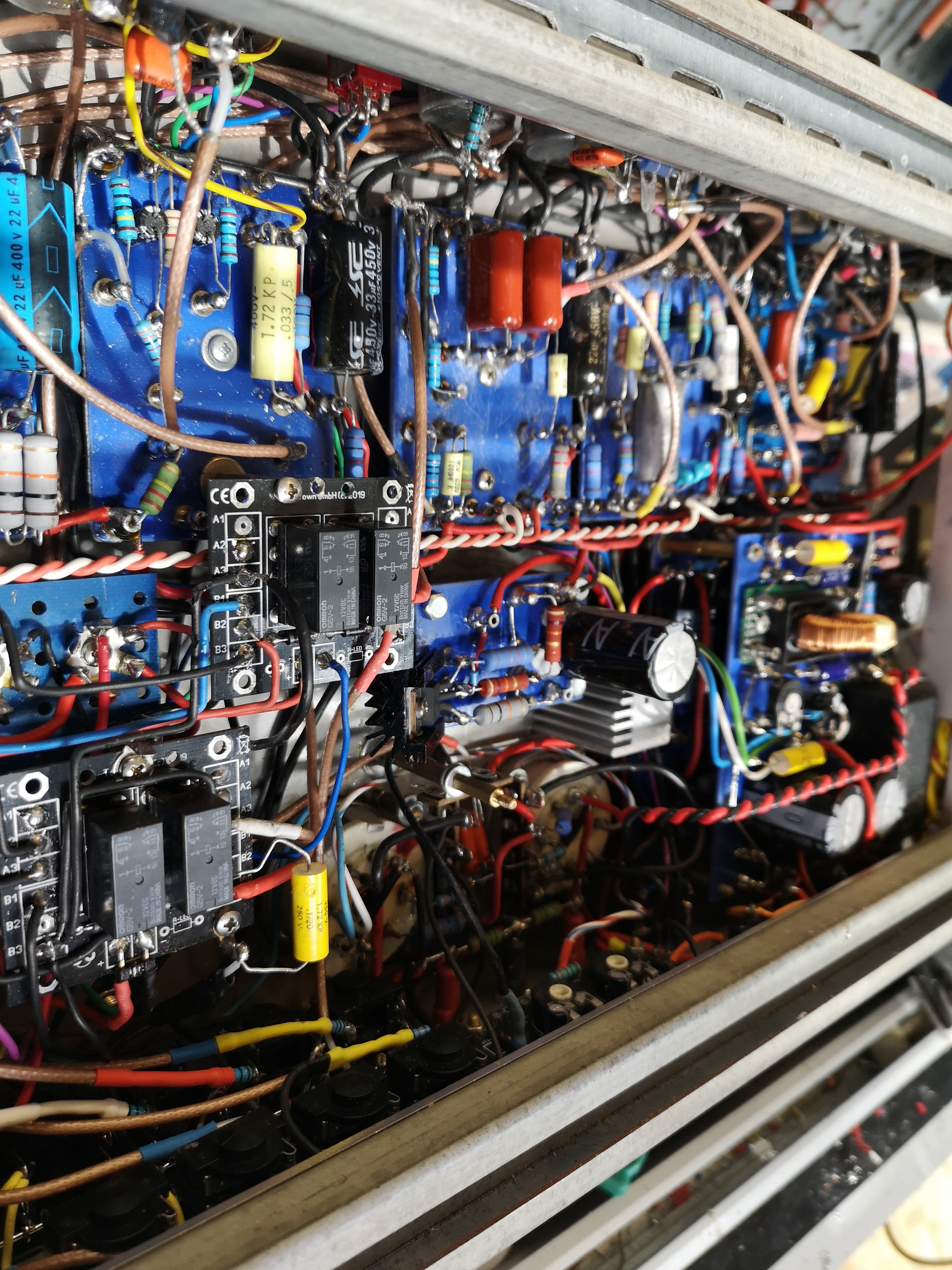

....Ho sostituito completamente tutti i cavi dei filamenti con cavi rigidi leggermente più spessi, belli twistati, stavolta, e "in aria".
In pratica sono cavi twistati piegati a "C" e messi in verticale sulle torrette.
Il tutto è stato pensato per scongiurare qualsiasi possibile disturbo "indotto" dai cavi che portano l'anodica.
Forse passavano troppo vicini ai cavi dei filamenti.
I risultati sono davvero buoni, stavolta!
Credo di avere completamente eliminato i disturbi grossi, ma voglio provare a mettere un cap direttamente sui filamenti delle finali come consigliatomi da Robi per vedere se effettivamente lo rendo ancora più silenzioso.
Sta di fatto che i problemi erano proprio sui filamenti delle valvole di preamp. Ora va davvero bene!
Un'altra cosa che ho fatto è stato mettere l'alimentazione dei relays e dei led esattamente DOPO le valvole di preamp.
Forse non sarebbe male isolare i 2 rami dell'alimentazione che vanno dagli ultimi 2 filamenti della prima valvola alle "stelle" di alimentazione non audio con un paio di diodi...
Che ne pensate voi?

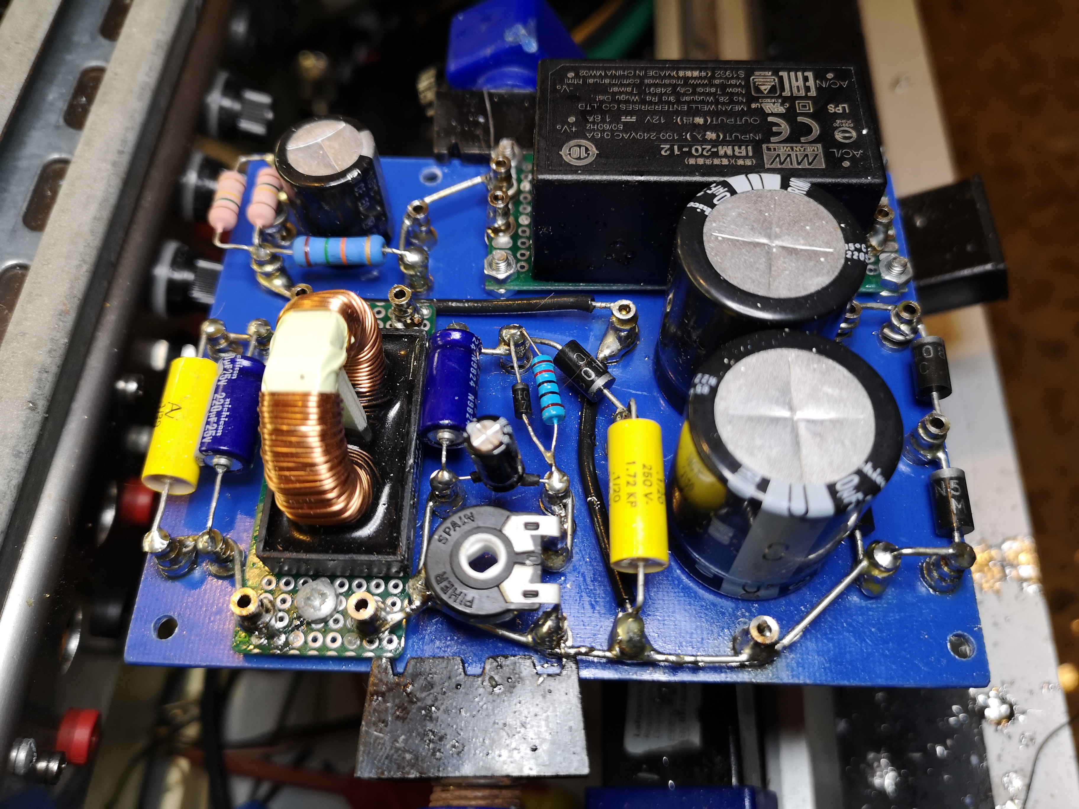

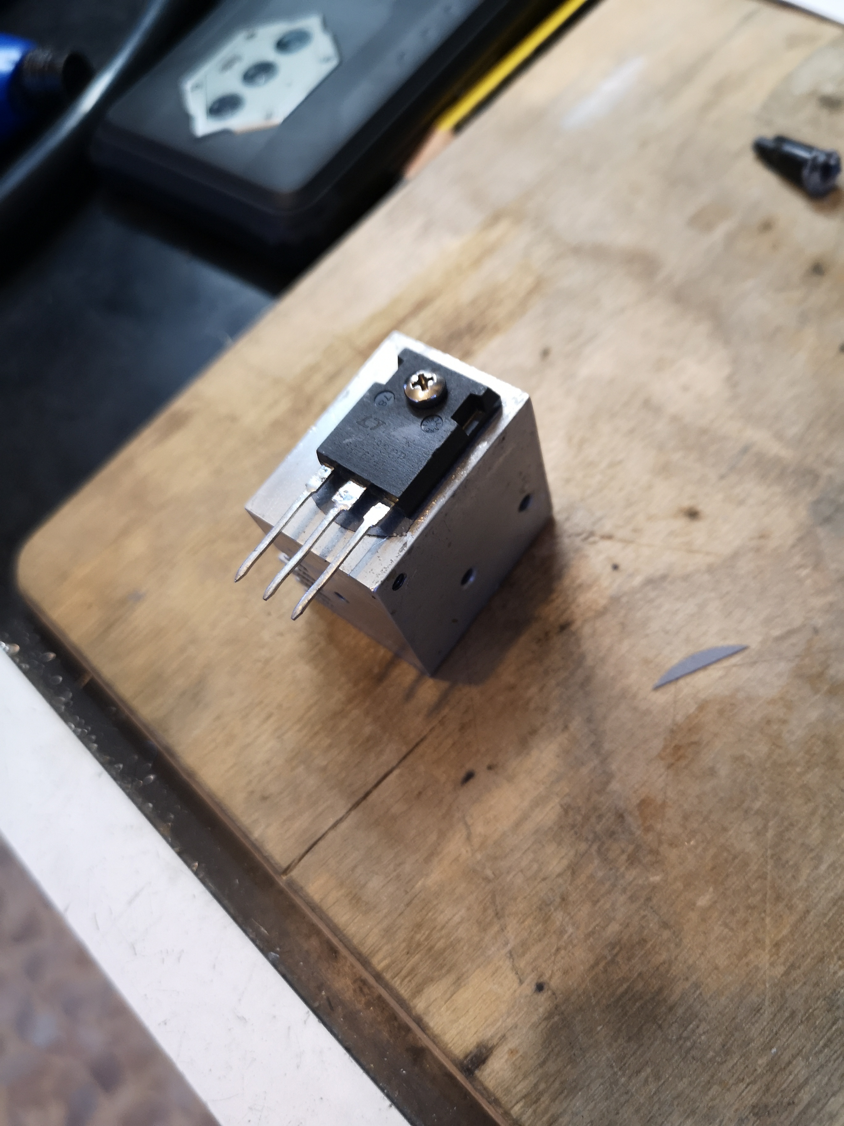

...Dimenticavo il regolatore:

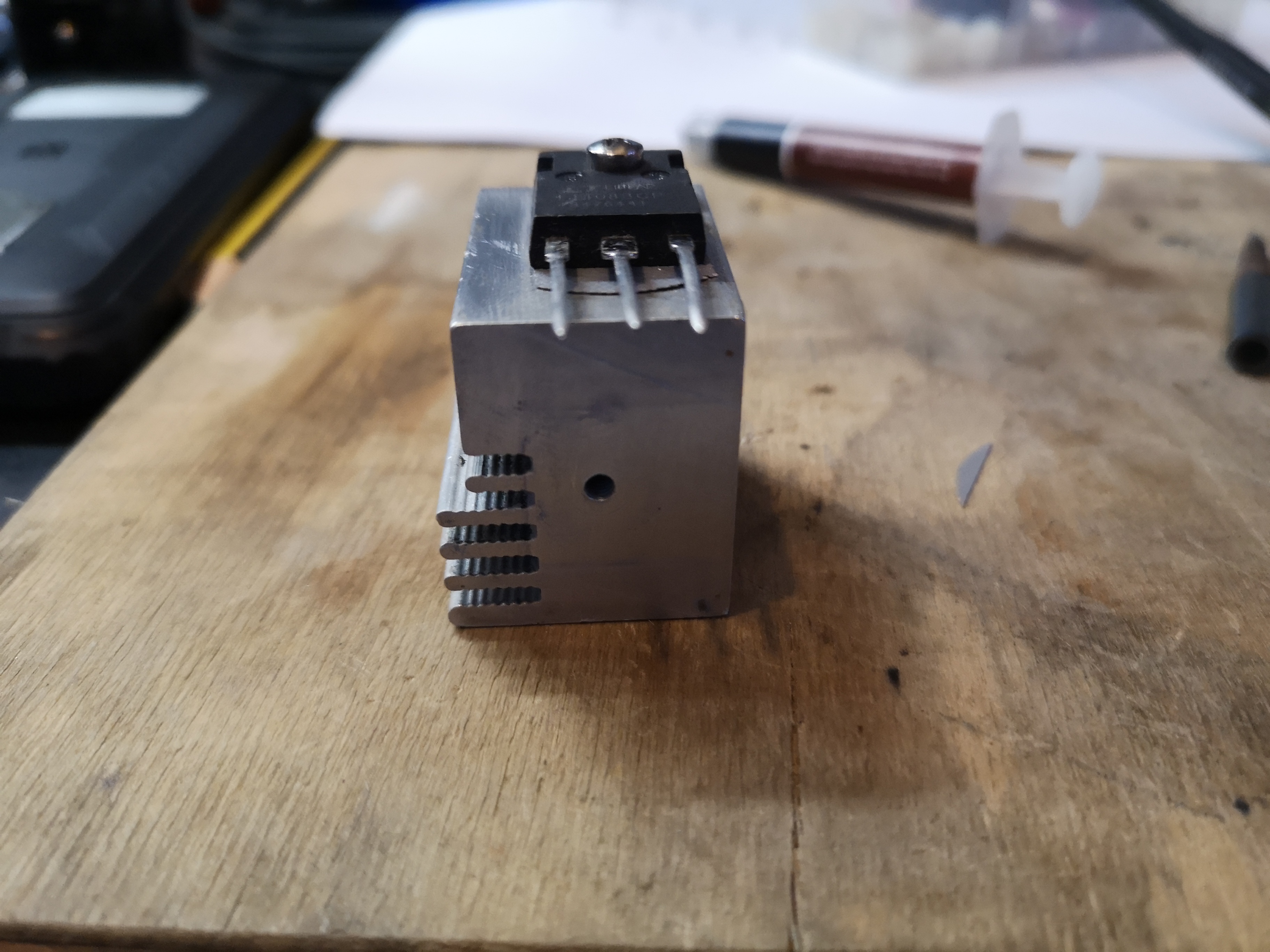

...Dissipatore ancorato direttamente al telaio! Mo voglio vedere se scalda!
- Messaggi: 10019

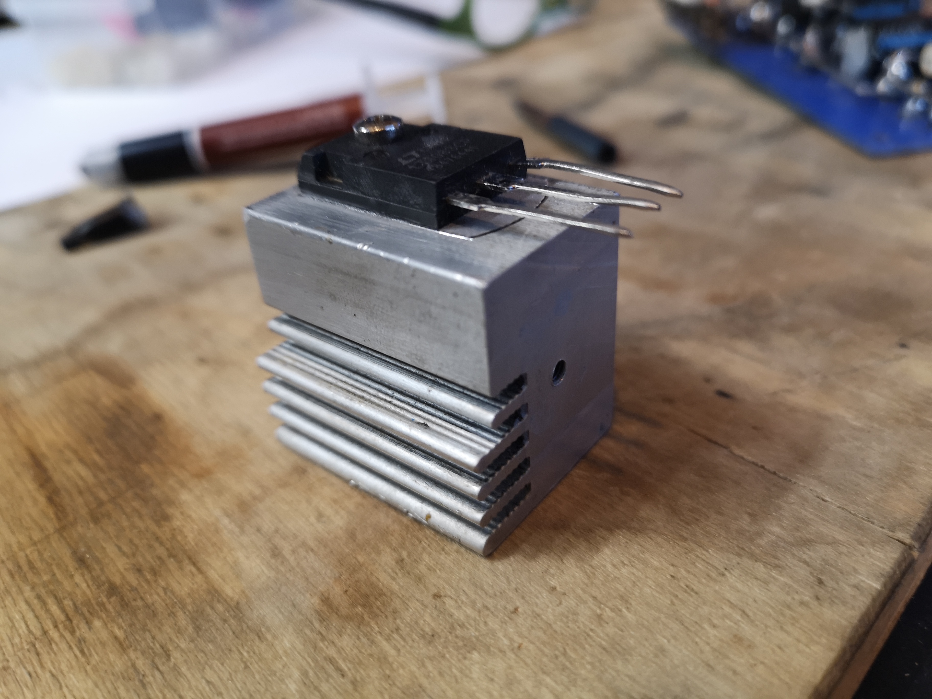

Ciao Domenico
Beh, il comportamento di quel dissipatore non è propriamente quello di dissipare in aria il calore, la superficie alettata è veramente minima, ma funziona come un volano termico, in pratica all'avvio la massa si riscalda gradualmente dando un effetto dissipazione dovuto ad inerzia termica, poi lo chassis dissipa in aria il calore una volta che il blocchetto è caldo
Ad essere sincero non so se sia un modo ottimale di raffreddare quel componente
Ciao Franco.
Si, è esatto.
Si comporta proprio da volano termico.
Per esigenze di spazio strutturale, ho voluto adottare quel pezzo di alluminio pieno.
Quello che posso dirti è che dissipa più calore lui che un dissipatore con lunghe alette ingombranti.
Ho fatto la prova quando avevo tutta l'alimentazione che gravava sul regolatore.
Il dissipatore con alette lunghe e con ingombro di quasi il doppio delle dimensioni, scottava di brutto.
Quel pezzo pieno di alluminio era solo caldo. Ci ho tenuto sopra il dito per più di 5 minuti.
Stiamo parlando di quasi 4 A sul regolatore con tutta l'alimentazione cablata su quel circuito.
...Ora deve dissipare solo 750 mA + l'assorbimento dei led e dei relays.
Dovrei stare al massimo ( approssimazione per eccesso ) a 1,3 A. Ma sto esagerando.

Dopo gli ultimi test "sonori" pare proprio che ci siamo del tutto!
Ho riportato le griglie schermo a 250V prima della resistenza da 2k che va direttamente nelle griglie.
Quindi ora è perfetto: ho esattamente 250V e 245V sulle griglie schermo. Ok.
Ho provato a sentire se venivano fuori disturbi / ronze / rumori, NON cablando lo switching e alimentando tutto dal circuito regolatore.
Risultato? Un leggerissimo fruscio quasi impercettibile se alimento tutto da quì.
Con lo switching attivo, pare che vada tutto bene e finalmente ho trovato un pò di pace!

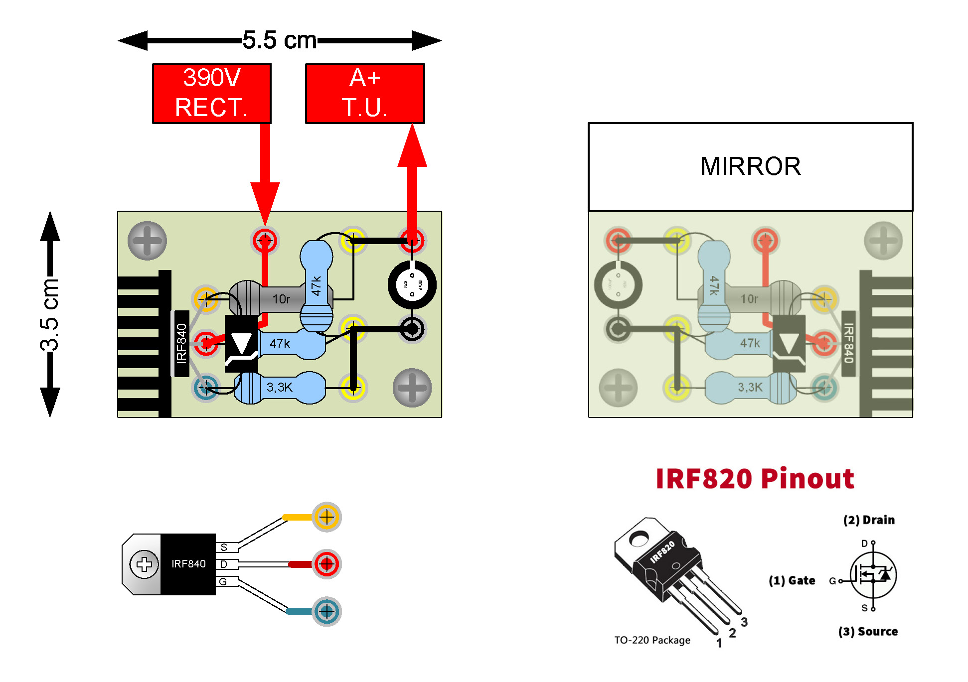

Sul Gyrator da me disegnato, c'era un piccolo errore di distrazione: lo zener era messo tra DRAIN e SOURCE E NON TRA GATE E SOURCE!
Niente di grave ma semplicemente non faceva il lavoro che doveva fare.
Ho anche provato ad abbassare il valore della resistenza in serie con il gate fino a 3,3k notando anche quì un leggero miglioramento sul rumore di fondo. E' molto probabile che, come diceva Robi, un pò di ripple lo portava dentro con 10k!
...Volevo anche provare a mettere un cap di filtro sui filamenti delle finali, ma avendo avuto risultati abbastanza convincenti, non lo ho fatto più.
Lo switching, sotto carico, porta 11,9Vdc. E' tarato per fornire 12V. Credo sia tollerabile.
Dato che oramai abbiamo capito che non serve avvalersi di cap che sopportano grossi voltaggi, posto il disegno del nuovo gyrator che si potrebbe realizzare con spazi notevolmente ridotti e con l'errore corretto:
Il pinout dell'IRF820 è uguale all'IRF840.

- Messaggi: 10019
Quindi ce l'hai fatta
e, la DC evita l'humm indesiderato
BENISSIMO
Visto l'errato posizionamento del diodo ..... ahem .... non è che rifaresti un po' di controlli su tensione ai capi del cap e corrente in transito e poi posteresti ? (Ovviamente non è una cosa urgente)
BENISSIMO
Subito!
Ho 5.8Vdc fra i capi del condensatore.
La tensione in entrata è di 378Vdc. Quella all'uscita del gyrator è di 367V spaccati.
La corrente è sempre la stessa. Bisogna considerare circa 12mA in più perchè ora le griglie stanno in serie a tutta l'alimentazione.
Quindi circa 214mA calcolati con Ltspice.
- Messaggi: 10019
Grazie Domenico
Un chiarimento, l'errato collegamento del diodo c'è stato solo "sulla carta" o si era esteso al montaggio reale ?
Ciao Franco.
Il diodo lo avevo cablato erroneamente anche sul gyrator.
Lo si vede anche nella foto postata.
