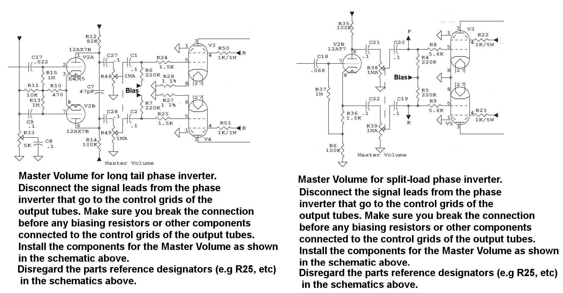

per il buco da utilizzare mi è venuta qualche idea
Opzione 1) Un Tone cut alla Vox AC30 - togliendo acuti dovresti avere l'impressione di avere più bassi
Opzione 2) Un PPIMV con pot doppio con perno unico - occhio a come lo implementi che l'ampli è fixed bias
Opzione 3) Un PPIMV con pot doppio con perno doppio - in questo modo oltre ad un controllo PPIMV, potresti controllare separatamente i due rami del PP ed ottenere un effetto SE, tipo quello del Soma
Opzione 4) Un pot singolo per avere un controllo PP / SE come nel Soma

PPIMV... ? sarebbe il volume dopo la phase inverter per poter spingere il pre?!

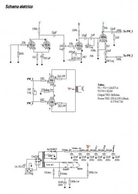

Sto confrontando gli schemi di altri modelli princeton... si credo di aver capito come aumentare i bassi!

PPIMV: Oppure anche come nel Soma
Soma: K

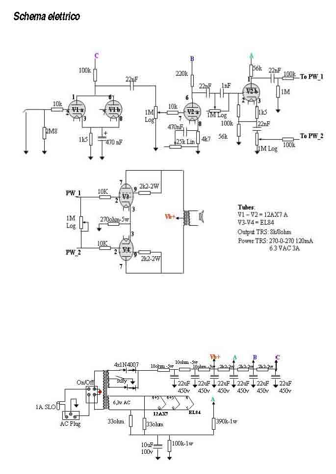

rispetto all'ampli originale ho solo messo un condensatore da 0.68uF al posto di quello da 25uF sul catodo di V1a
e un condensatore da 4,7uF sul catodo di V1b... per il resto è tutto identico
adesso provvedo a ridisegnare lo schema dell'ampli...
però è come se sentissi "romicolio toccando le corde....

per fare la modifica su V1a mi sono avvalso di questo
http://www.diyitalia.eu/forum/viewtopic.php?f=22&t=8001
praticamente ho un suono meno impastato rispetto al condensatore da 25uF ma un aumento delle medioalte con i 680n...
in generale gli acuti sembrano un po' più "marshallosi"...
vorrei fare la prova sul catodo di V1b di un condensatore da 2.2uF da 3.3uF... oltre che da 4.7uF
Se proprio devo trovare una pecca a questo suono è il fatto che risulta un po' compresso!
P.S. mi sembra di non notare più quella tensione sulla chitarra di cui ti parlavo... se dovesse capitare di nuovo te lo segnalo! GRAZIEEE

per il progetto del Soma... non ho capito bene...
dovrei provare un pot tra i due segnali uscenti dalla PI?
Dovrei metterlo subito dopo i condensatori di disaccoppiamento e prima della resistenza di griglia?!
dovrei mandare il pin 2 del pot a massa e 1 e 3 sui due segnali... giusto?!
magari domani provo cmq!
