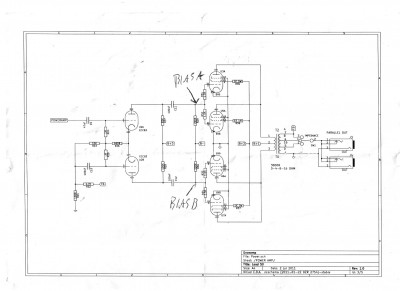

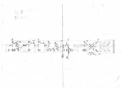

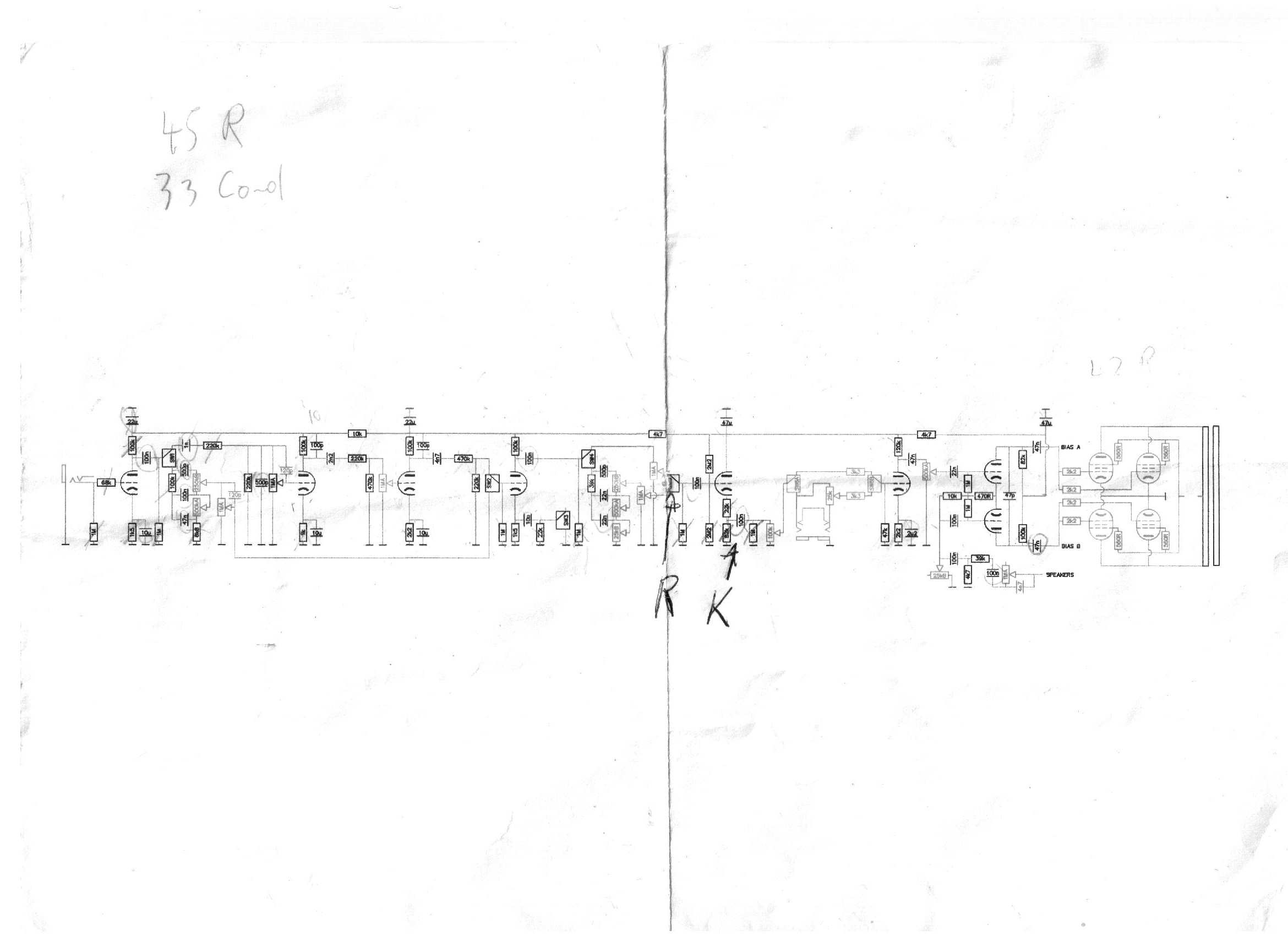

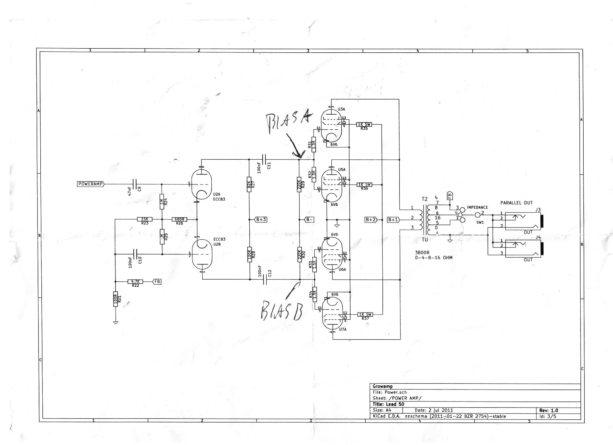

Mi sa che avete ragione voi, il problema sta nel finale.
ho provato a collegare la chitarra (tramite un Cliff mono per jack 6.3) prima nel punto K dello schema del pre e poi nel punto R. dalla cassa non usciva nessun suono. Se toccavo il jack con un cacciavite si udiva un leggero ronzio.
vi allego anche lo schema delle finali che ho utilizzato.
Collegato Bias A e Bias B dello schema del pre con le griglie delle finali come indicato nello schema finali.
Il catodo delle finali è collegato a massa tramite una resistenza da 1R
Tra il pin 4 e la massa misuro una tensione di 400Vdc
a cavallo della resistenza ho una caduta di tensione di 26mv
e tra il pin 5 e la massa misuro una tensione negativa di -36V
che mi consigliate?? :muro: :muro:

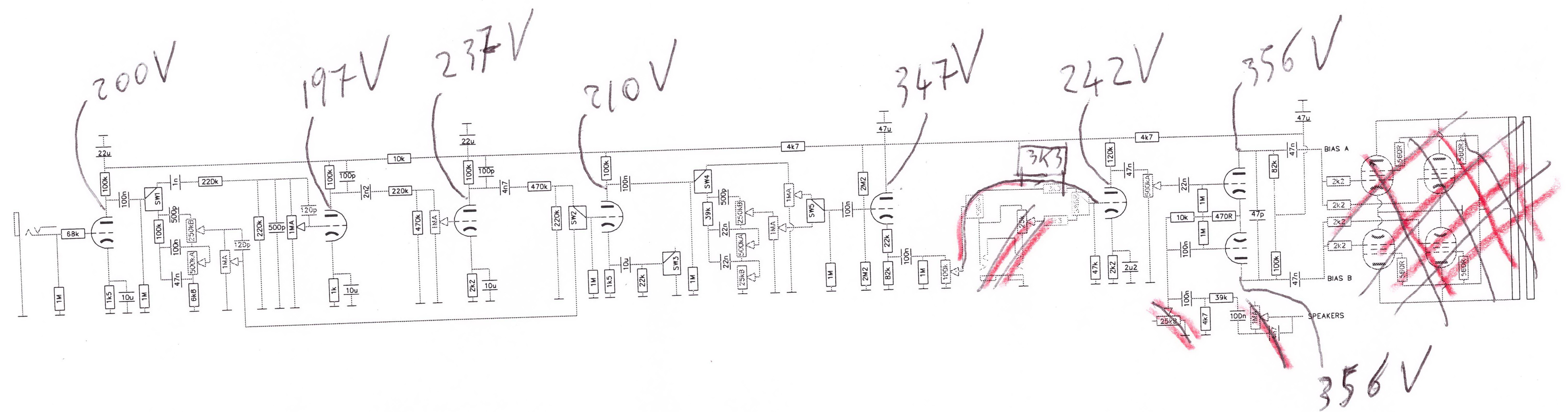

vi invio lo schema del pre con le tensioni che ho misurato tra i vari anodi e la massa.
in rosso ho tagliato le parti che non ho realizzato (loop effetti, potenziometro speakers?? e il finale)
secondo voi sono accettabili o c'è qualche problema?

Una domanda forse stupida.
Se nei finali ho una tensione all'anodo di 400Vdc quanto dovrebbe essere la tensione alla griglia? Ho letto che deve essere un pò più bassa della anodica. Ma quanto esattamente?

i voltaggi che hai scritto sul pre sembrano grossomodo giusti!!!
(non capisco perchè non sfrutti il loop dato che send e return già cel'hai...........)

Ti rispondo alla domanda sulle griglie con... Un'altra domanda: qual'è la tensione massma di griglia ammessa per le tue valvole?
tonys89
Messaggi: 236
Località: Agrigento
Re: quale kit per un amp da 18W
Messaggio da tonys89 » 29/03/2015, 23:35
Le griglia supporta al massimo una tensione di 450V mantre l'anodo 500V.
Io ho sia all'anodo che sulla griglia una tensione di 400 V. Penso che dovrei abbassare quella della griglia a 370V giusto? :mart:

Messaggio da Kagliostro » 30/03/2015, 10:29
La Mesa usa un trucchetto (in almeno un suo ampli)
mette in serie alla normale res di griglia un'altra res parallelata con uno switch (in quel caso aggiunge 2.7k per ramo)
Quando si vuole la risposta "normale" dell'ampli gli switch vengono lasciati chiusi e di conseguenza le res aggiuntive sono
cortocircuitate, quando vogliono che l'ampli vada in crunch a volumi inferiori rispetto il normale, aprono gli switch
ed il valore aggiunto alle res di griglia provoca un calo di tensione proporzionato alla corrente che scorre nelle griglie
quindi si ha un effetto SAG
Tienine conto nel decidere il valore delle res di griglia
