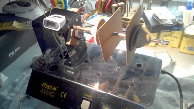

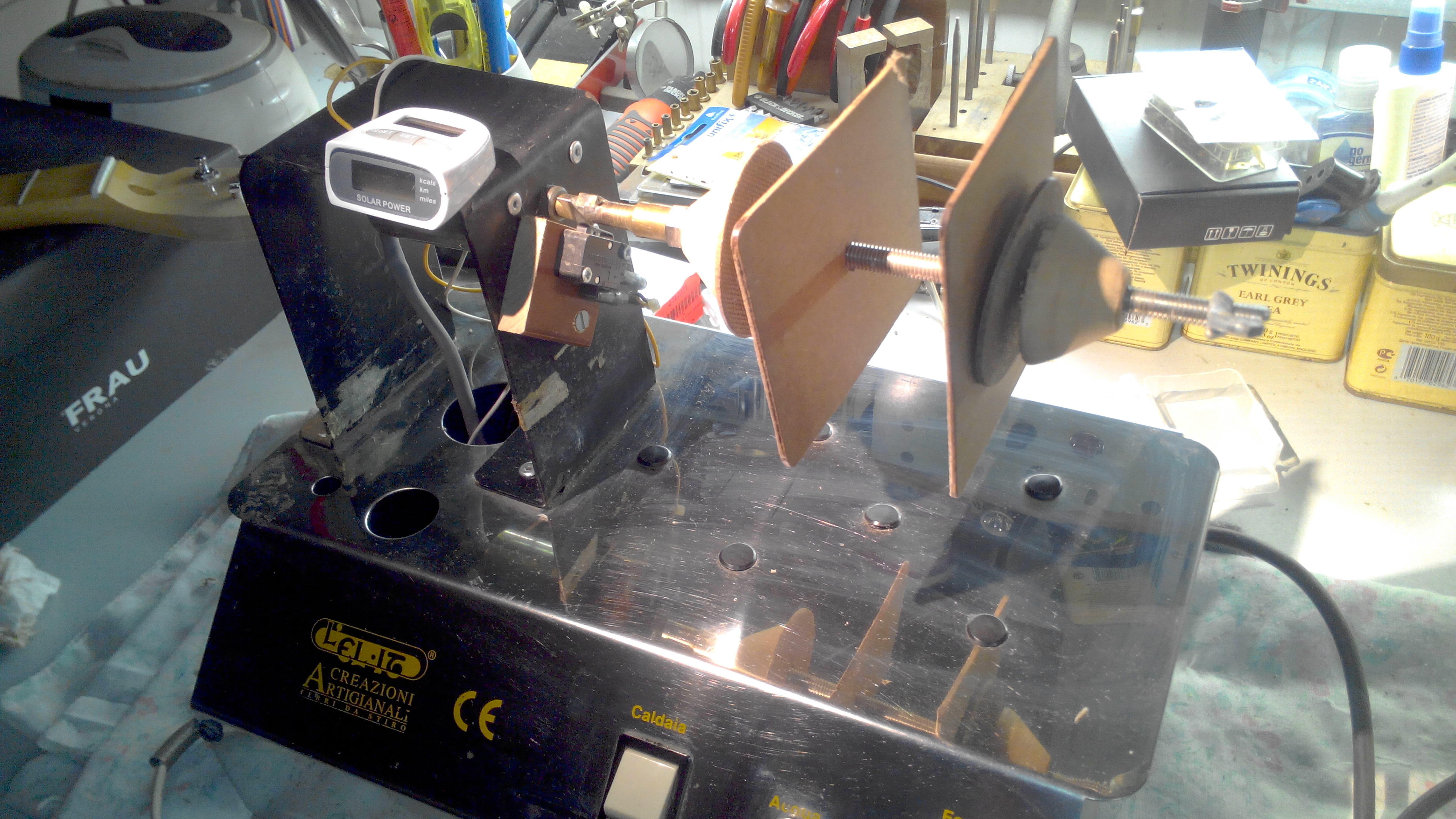

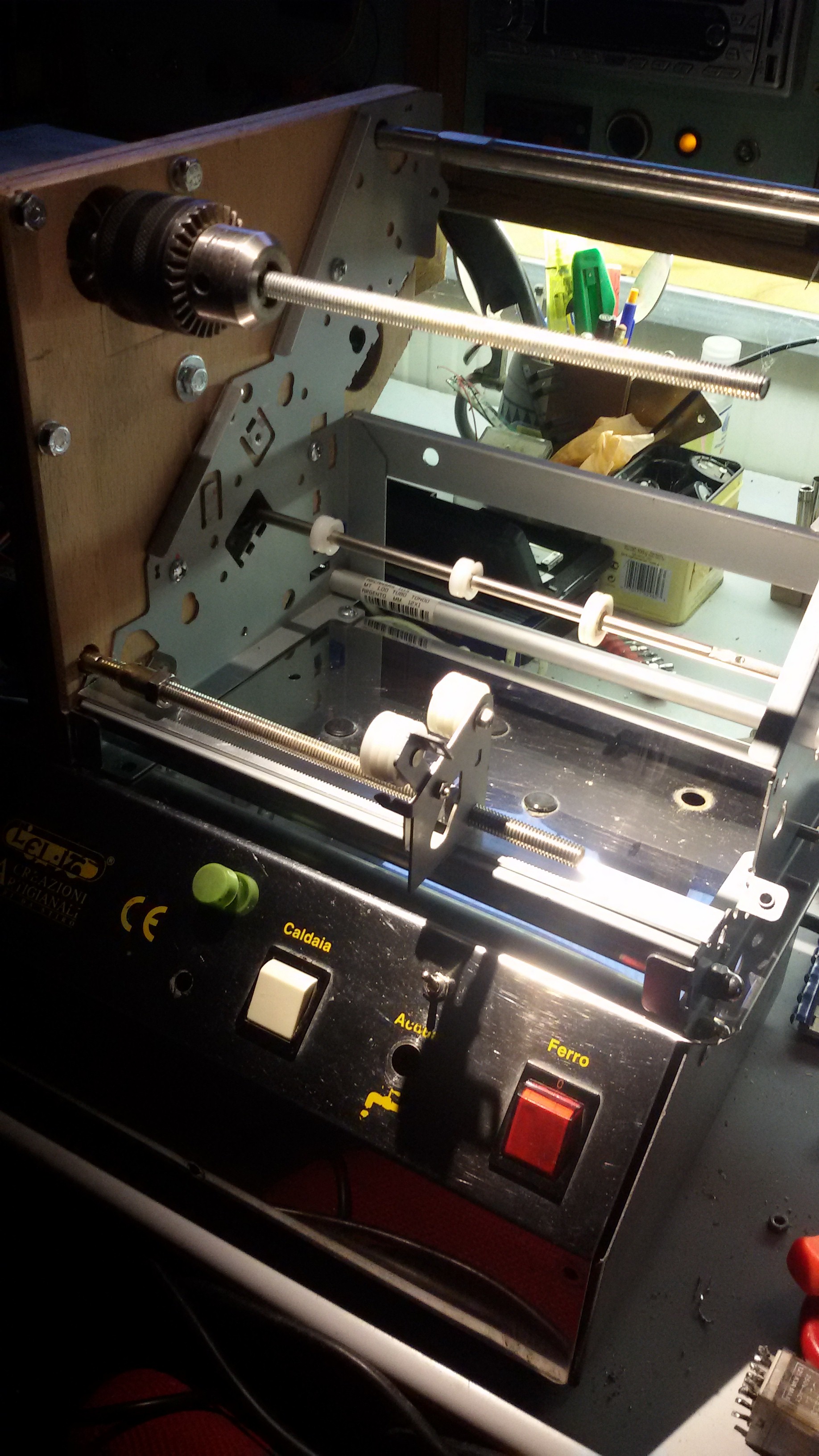

Prima di "imbarcarmi" nell'avventura dell'avvolgimento del trasformatore di uscita ho guardato con attenzione la mia bobinatrice :alt1:
bobinatrice
E mi son detto.....non c'è la posso fare :mang:
Allora avendo motori e regolatori da qualche parte sto reinventando una bobinatrice un po' più seria.....
A breve vi posto le foto dell'elaborazione :yrock: e vi chiederò strada facendo qualche consiglio..... :hummm_1:

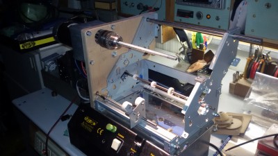

Azz....vedi che mi fate venire sempre le idee dopo.....avevo un vecchio trapano avvitatore :hummm_1: ma ho optato per questo :face_green:
Premetto che con il mio lavoro ( riparo macchine per ufficio), ho a disposizione una miniera di parti elettriche ed elettroniche che come si dice.. :hummm_1: .prima di buttare via... [icon_e_biggrin.gif] .

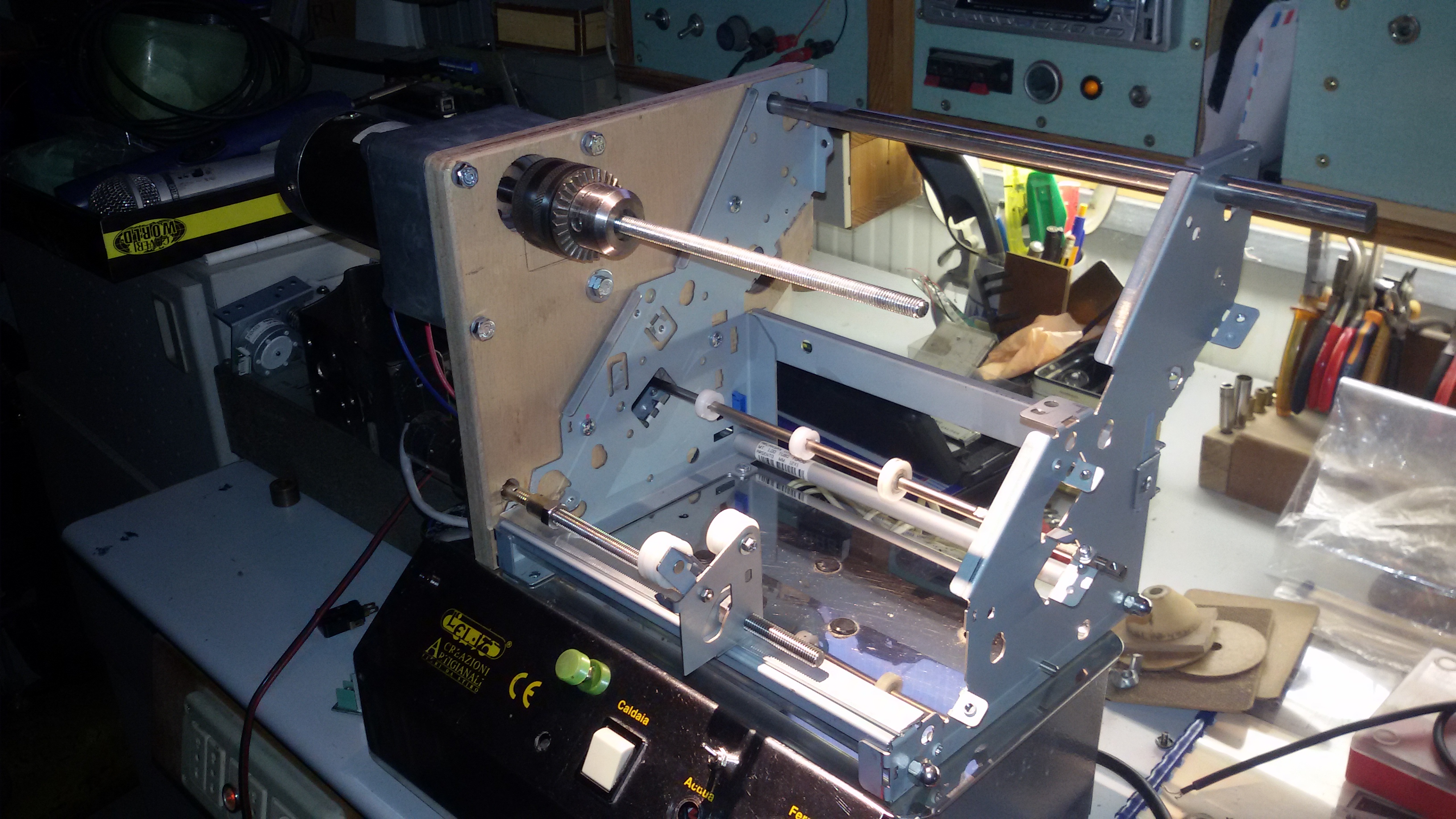

Ho ricuperato il motore con motoriduttore che utilizzavo precedentemente per avvolgere i trasformatori e lo utilizzerò per far avanzare il guida filo, mentre per il rocchetto ho usato un generoso motore da 24V 5A con un motoriduttore che fà al massimo 300 giri al minuto, accorciato l'asse e filettato da M12 gli ho avvitato un mandrino
Usando due supporti di una presa carta ho creato la sede per il rocchetto del filo, una asta con dei cuscinetti guidafilo di plastica ( quello dei fili degli scanner) e un supporto calettato alla barra filettata per inserire il filo da avvolgere al rocchetto.
Per rendere più stabile il guidafilo, avrei in mente di inserire un tondino in acciaio e far scorrere il guidafilo stesso attraverso due bronzine....
Accetto consigli...adesso che sono in fase costruttiva :yes:

Bel progetto
credo che una delle cose più difficili da fare sia la sincronizzazione dell'avanzamento del filo che deve tener conto sia della velocità di
rotazione del rocchetto che del diametro del filo, per il resto mi pare che sei ad un'ottimo punto con la realizzazione
Male che vada puoi sempre fare in modo di guidare l'avanzamento del filo con la mano
Per quanto riguarda l'azionamento del motore principale, se non l'hai già fatto, pensa ad un comando a pedale, ti lascia le mani libere
ed è sicuramente più comodo

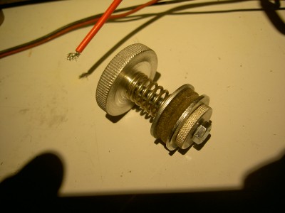

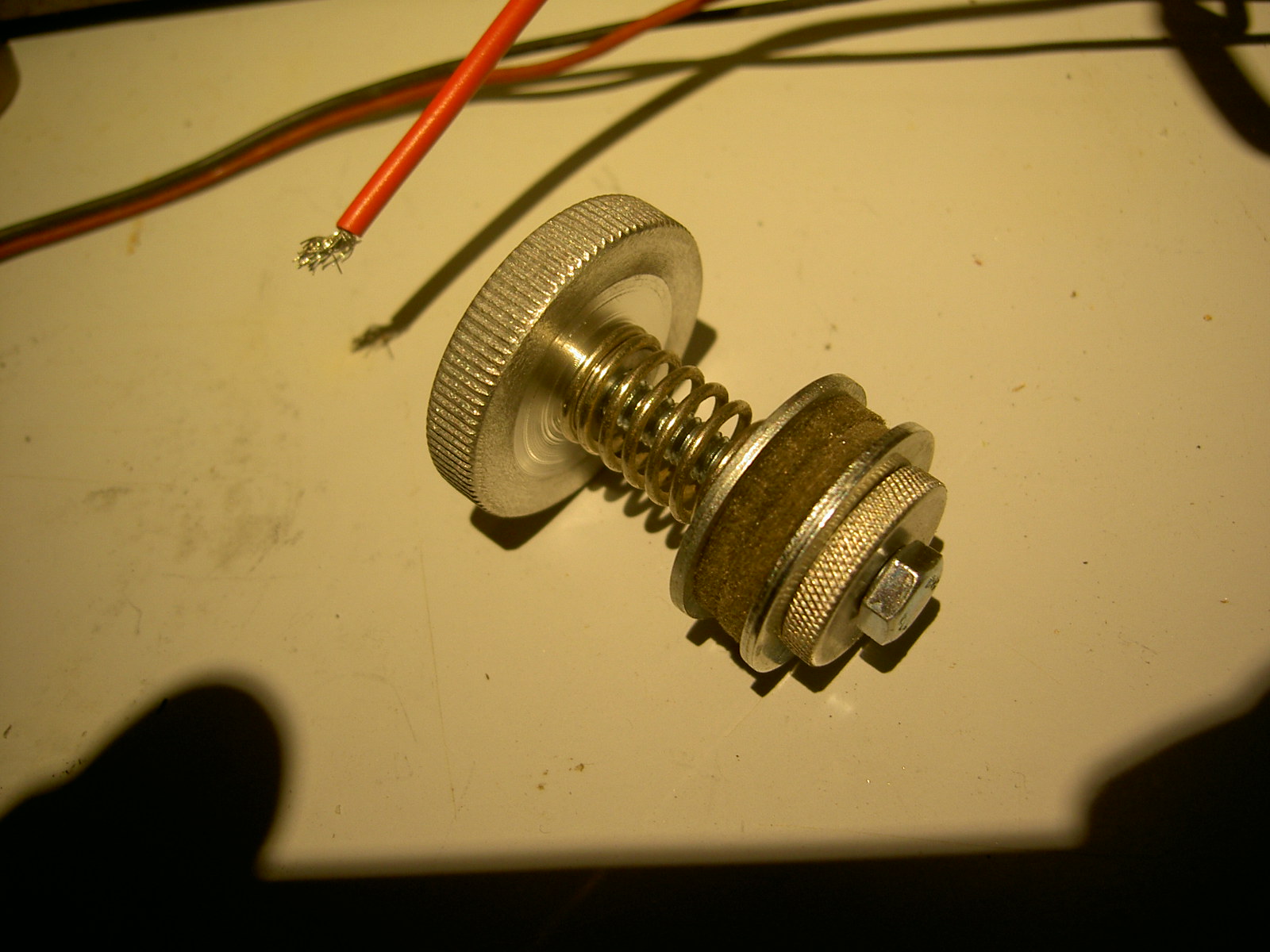

Grazie a Piadina per il consiglio.... :hummm_1: ..hai ragione! Quando si bobina a mano si usa la stessa per tendere il filo, mentre con l'avvolgitore....potrei usare una cosa del genere...sempre con dei feltrini ai lati delle puleggie. :numb1:
Messaggi: 10019
Re: Fender proamp
Messaggio da Kagliostro » 25/05/2017, 23:03
Qui si bara .........
Quello è un tendifilo per macchine da cucire industriali [icon_e_biggrin.gif]
Pedale senza cremagliere ......................... :ang:
e se il problema fossero la cremagliera e l'ingranaggio ......... LEGO

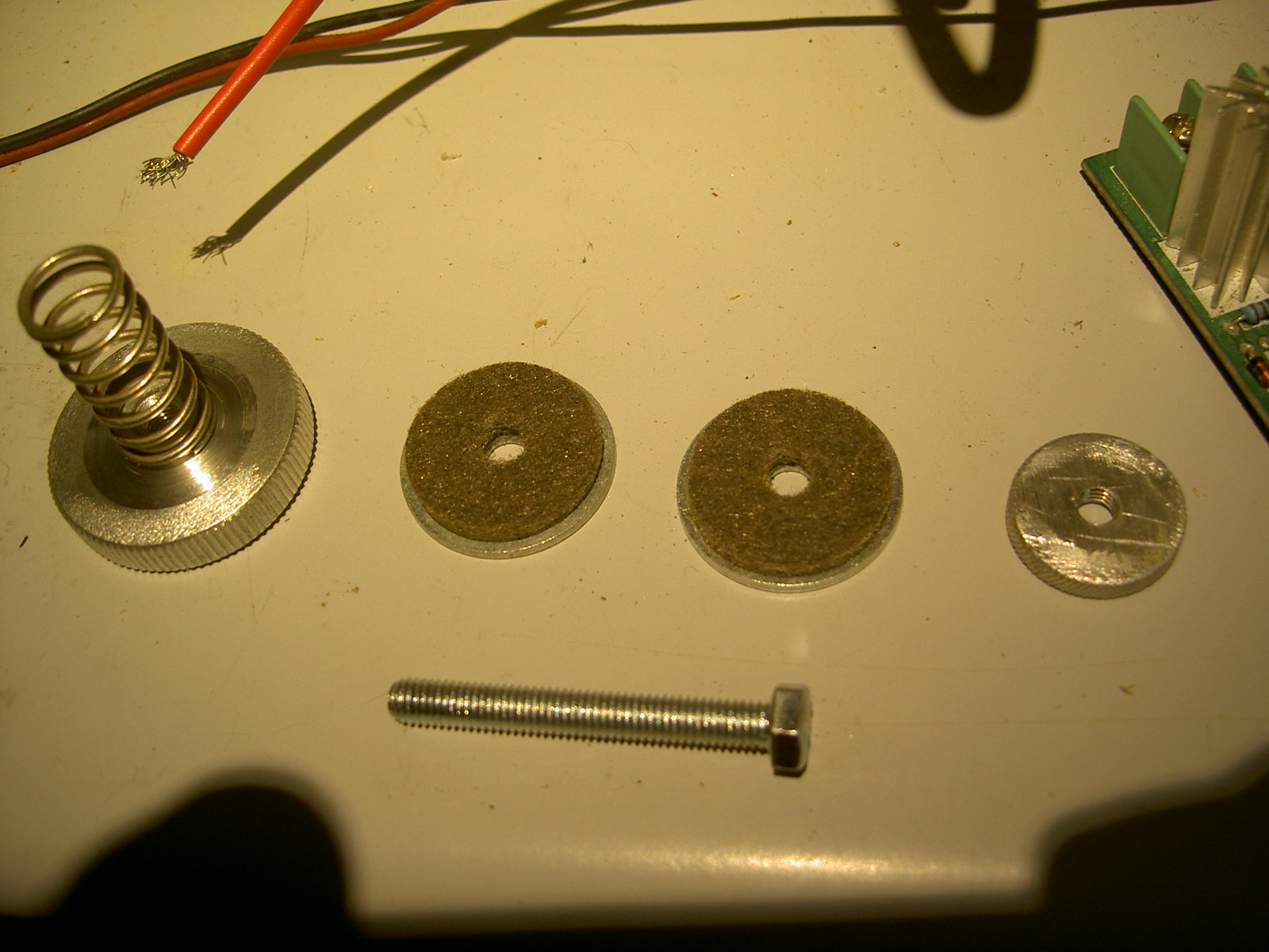

Nel frattempo in 10 minuti...ho ideato il tendifilo.....

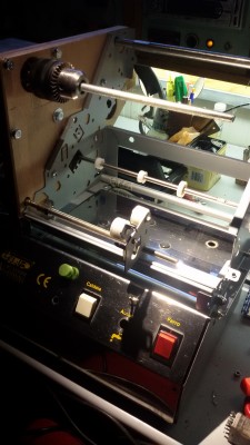

Che assemblato diventa così....
Poi ho trovato il posto per il contagiri.....

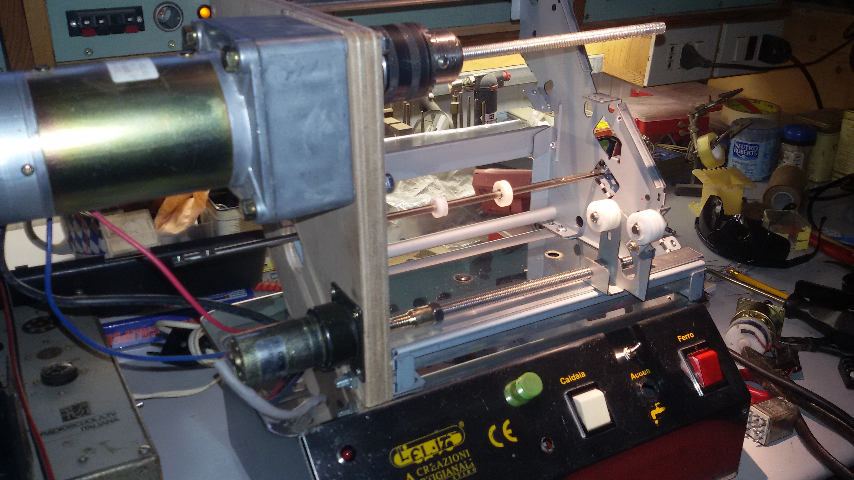

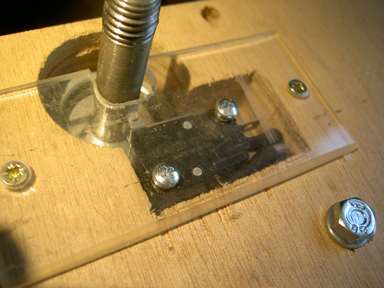

Per far scorrere in sicurezza il guidafilo ho trovato una guida scorrevole a sfere :yes:
Sopra ci posizionerò un supporto ricavato da un tubo quadro in alluminio.
Mi sorge un dubbio :hummm_1: il tendifilo dove lo mettereste? Prima o dopo le guide a cuscinetto?
Ho fatto questa considerazione.. se sto avvolgendo e fermo il motore il filo mi resta teso nel trasformatore ma il rocchetto girerà quel tanto da uscire dalla sede del cuscinetto a gole, se lo metto subito dopo il rocchetto non riuscirà a seguire il guidafilo...non so se sono riuscito a spiegarmi :muro:
