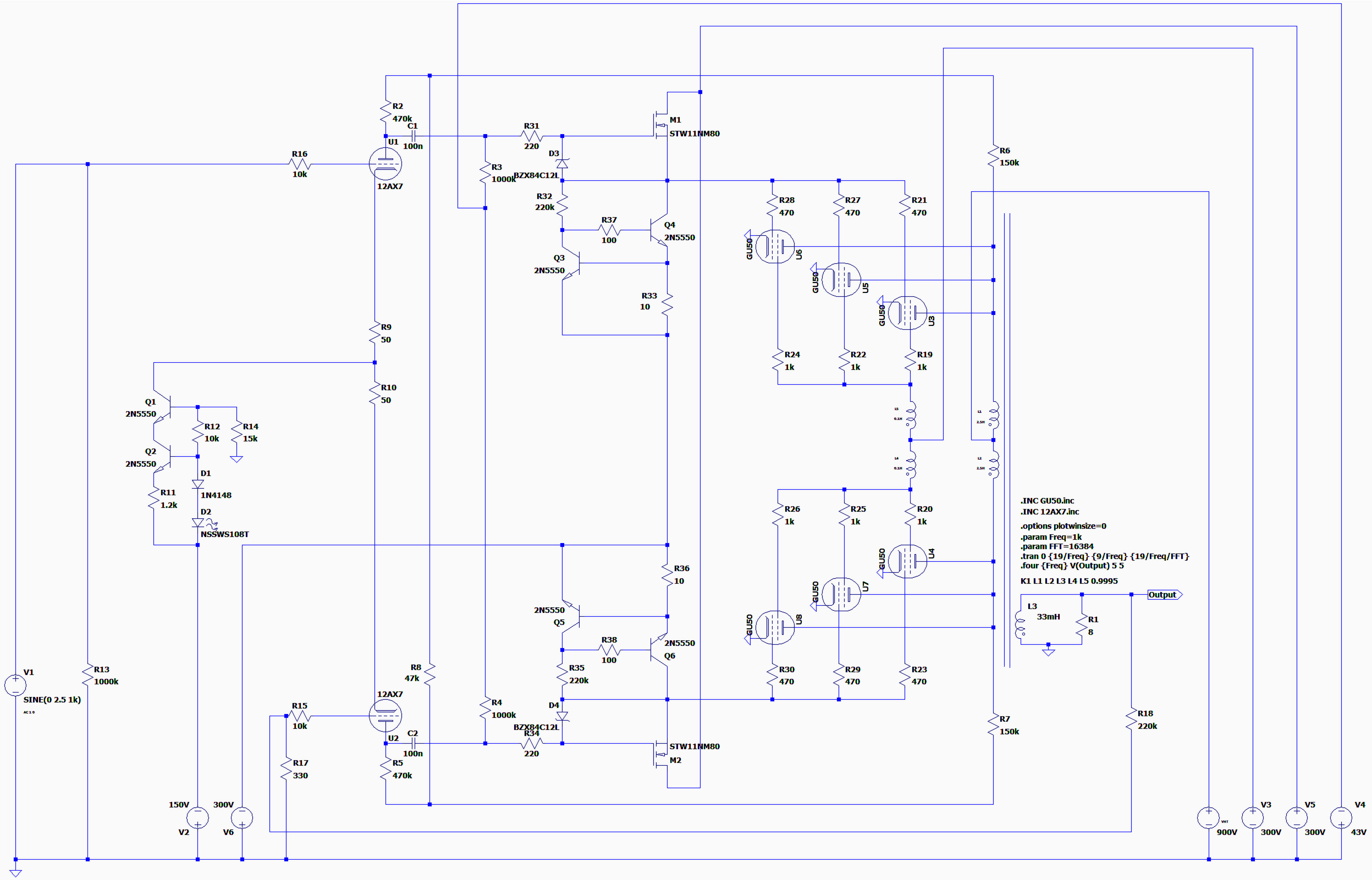

Finale 400W con GU50 e UL + CFB + Shunt NFB

Non esattamente
nel super pentode i catodi sono collegati "incrociati"
mentre Robi ha previsto la configurazione super triode
solo con un avvolgimento per le griglie separato (per via della tensione diversa dalle placche)
Re: Finale 400W con GU50 e UL + CFB + Shunt NFB
Sì, dunque, l'idea è proprio di poter fare un super pentode, anche se pensavo di dare la possibilità di provare entrambi.
Nessuno mi ha chiesto come mai ho G3 collegata ad una tensione positiva.
La risposta è qui: http://www.audioxpress.com/assets/uploa ... et2903.pdf
che parla di questo:
http://www.pmillett.com/tubebooks/tubed ... _tubes.pdf
ed elimina il rischio di oscillazioni ( https://en.wikipedia.org/wiki/Barkhause ... _criterion )
Dopo parecchi anni ho preso di nuovo in mano questo progetto ed apportato alcune migliorie.
Siamo passati dai 400 W iniziali a 600 Wrms con una 12ax7 e sei GU50, un THD del 1,5% ed 1,8 Vrms in ingresso.
900 V di anodica, -43V su g1, 300V su g2 (con appunto il UL al 20%), +30V su g3.
Raa è 2k4 ed ho un UL al 20% più il shunt feedback. Il NFB classico è praticamente nullo, e questo migliora la risposta dell'amplificatore.
Il preamp sarà molto semplice, in quanto avrò equalizzatore e compressore nel loop effetti, e perchè voglio un amplificatore semplice dinamico ed efficace.
Codice: Seleziona tutto
Harmonic Frequency Fourier Normalized Phase Normalized
Number [Hz] Component Component [degree] Phase [deg]
1 1.000e+03 9.049e+01 1.000e+00 -1.24° 0.00°
2 2.000e+03 5.961e-02 6.588e-04 67.14° 68.38°
3 3.000e+03 9.263e-01 1.024e-02 117.58° 118.82°
4 4.000e+03 3.028e-02 3.346e-04 69.50° 70.74°
5 5.000e+03 1.015e+00 1.122e-02 155.57° 156.81°
6 6.000e+03 5.673e-03 6.269e-05 130.09° 131.33°
7 7.000e+03 1.357e-01 1.500e-03 -5.18° -3.94°
8 8.000e+03 1.060e-02 1.171e-04 -95.44° -94.20°
9 9.000e+03 3.790e-02 4.188e-04 -157.66° -156.43°
Total Harmonic Distortion: 1.528475%(1.529997%)Re: Finale 400W con GU50 e UL + CFB + Shunt NFB
Trovo interessante questo schema con questa topologia di feedback, non l'ho mai provata.
Ma, domandona, perchè invece delle GU50 non usi le KT150? sono delle belle bestie, basterebbe scalare un po la tensione anodica e diminuire la Zaa, cosa ne pensi?
Ciao Luix,
la motivazione è semplice: una sestetto di KT150 costa quasi 500 euro, mentre sei GU50 le trovi anche a 20 euro.
Con quello che risparmio compro due toroidali di qualità.
Occhio se applichi quel feedback che l'impedenza che vede la driver è bassissima.
Bisogna tenerne conto per la retta di carico AC.
