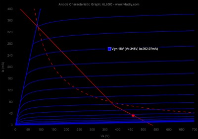

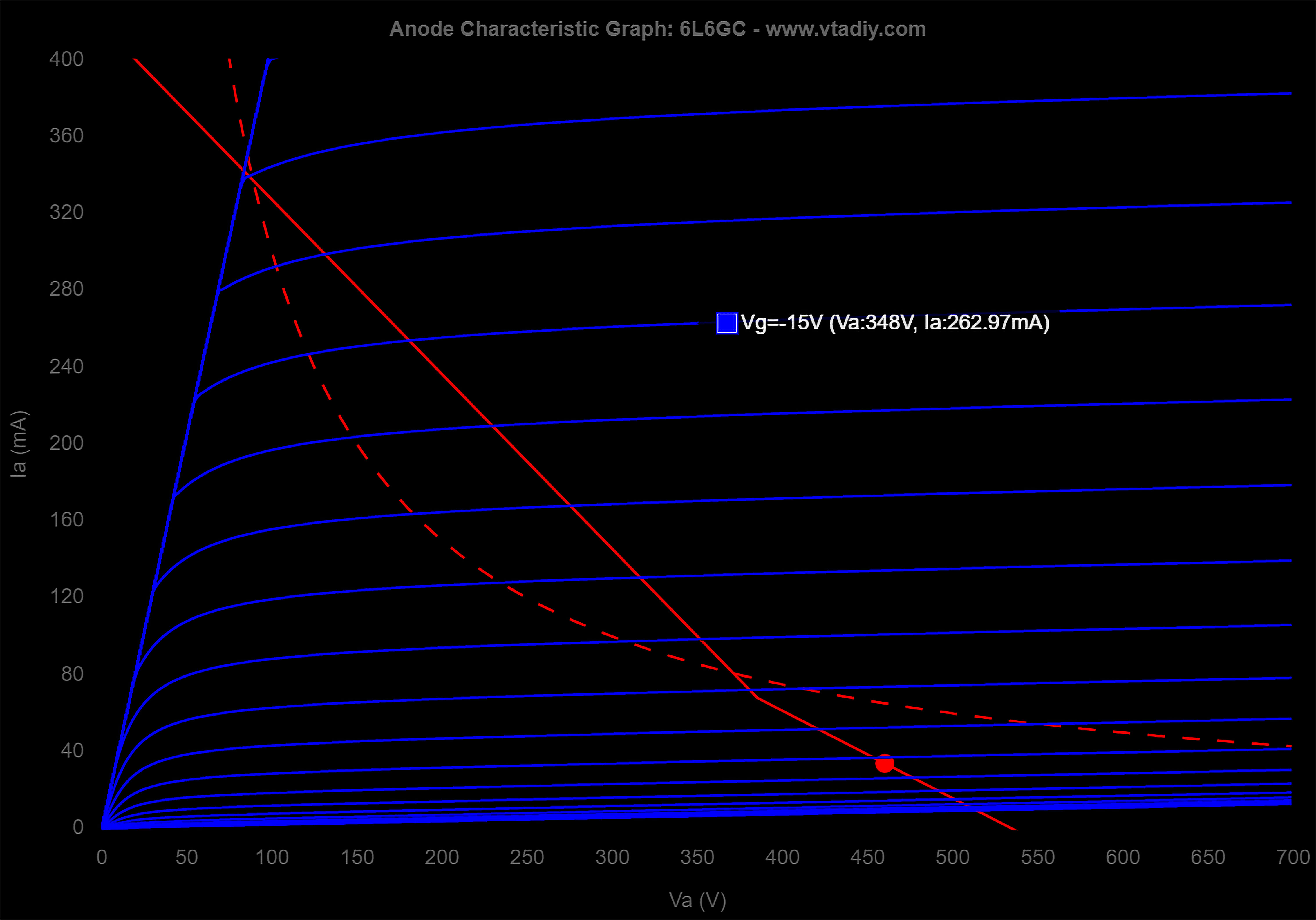

É normale ed è esattamente quello che ti ho spiegato nell'altro thread.ilcaso1990 ha scritto: ↑20/04/2020, 9:57No Robi ok, ma passa da 70ma a 0 mentre plettri sulla chitarra. Quello intendevo![]()
Guarda come varia la corrente su un ramo del tuo finale, vai anche oltre quando lo spingi al massimo!
