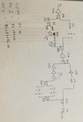

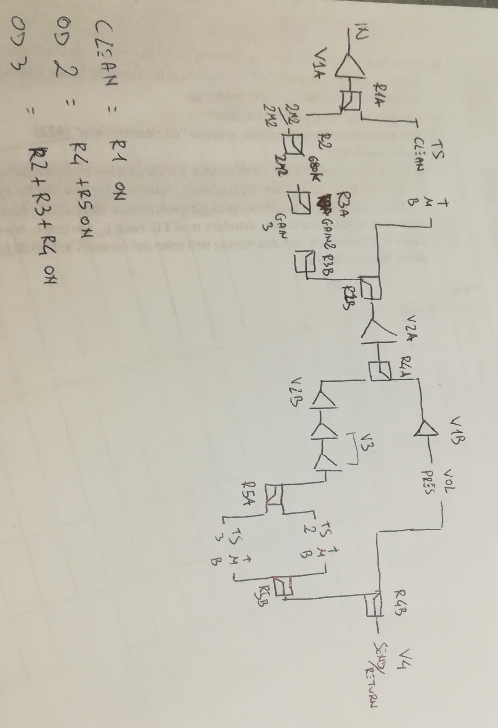

Ecco l'idea dello switching, considerando che quello sviluppato con il CD4007 ogni pulsante esclude gli altri io adotterei la logica nella foto in allegato
RY1 assieme a RY4 cambiano il canale vero e proprio portando il segnale dallo stadio clean ai 3 triodi che creano i due stadi lead (orange e red nella versione originale)
RY2 RY3 e RY5 invece commutano il segnale tra i canali lead cambiando i partitori, i tone stack e i volumi
L'unico dubbio che avevo era se potevo collegare RY4 su due uscite in modo da poterlo accendere sia sul canale orange che in quello red (nello schemino OD2 e OD3)

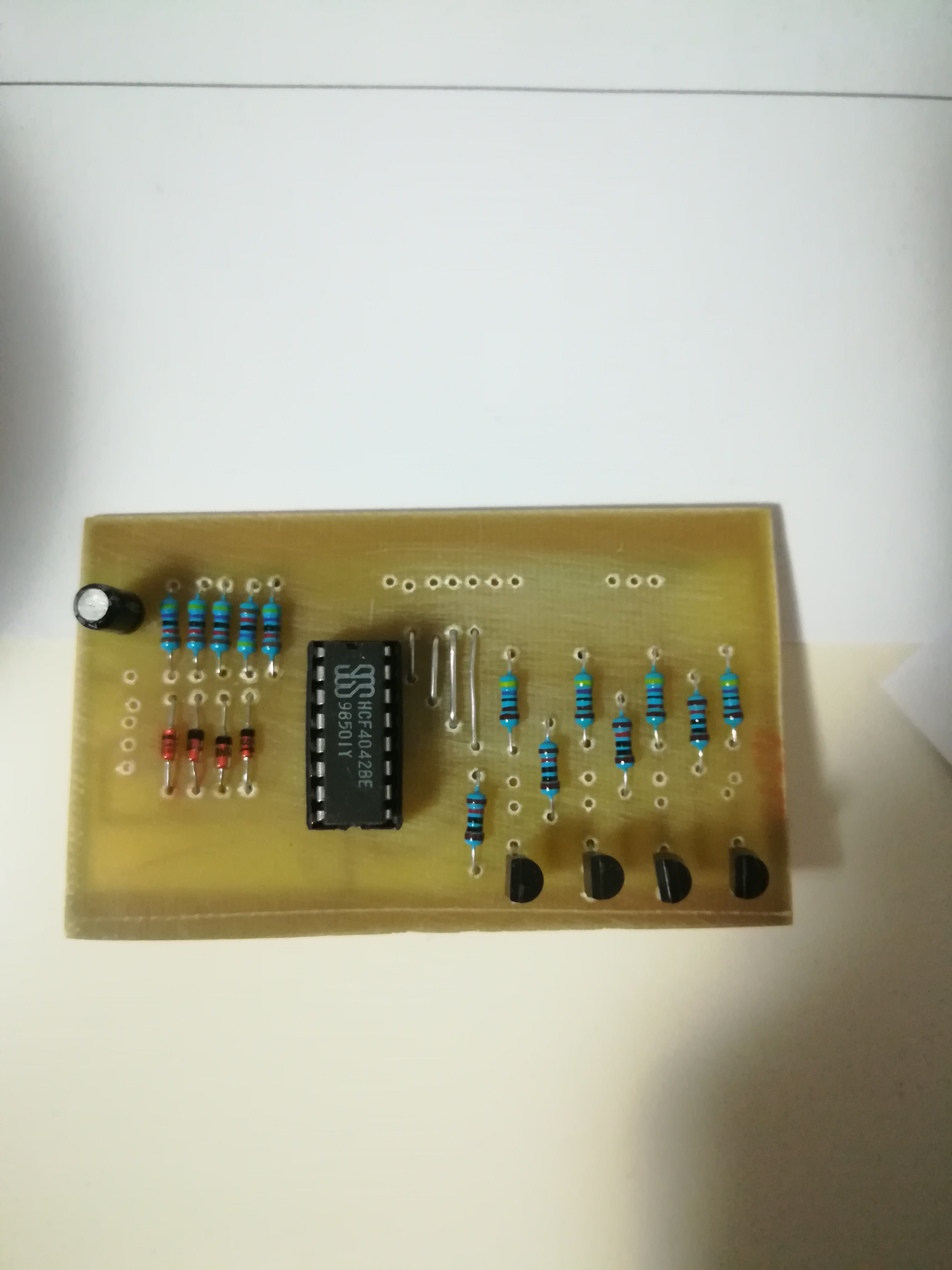

Questa la PCB per lo switching, ricordavo male, l'integrato è un CD4042

Si, andavo a rifornirmi in un negozio poco lontano decisamente vintage ma ben fornito, peccato i proprietari siano in pensione da oltre 1 anno :lol1: per quanto riguarda la logica del cambio canale che ne pensate? È un idea valida?
Messaggi: 2077
Re: Dual Rectifier versione 30w
Messaggio da Dom » 23/12/2020, 20:52
...Per le logiche tramite integrati, ho visto qualche schema ma non mi ci sono mai messo a realizzarle realmente.
Ho sempre fatto l'auto esclusione solo con dei relays.
Per semplificare il sistema di switching di un ampli che devo "aggiornare", dovrò assolutamente provare sistemi con integrati o farla io la logica tramite Arduino. Un altro "MUST DO".
Facci sapere come funziona nell'atto pratico.

Vi terrò certamente aggiornati, penso che farò un tentativo con dei relè appena mi arrivano magari collego dei LED colorati e vedo come si accendono ai vari comandi. In teoria anche la PCB che ho postato lavora con l'auoesclusione cioè se uno dei 4 transistor fa passare corrente ai relè a lui collegati gli altri 3 transistor hanno un circuito aperto verso le loro utenze che quindi rimarranno in NC
Vi aggiorno appena ho a disposizione LED e relè magari con un video
Buone feste a tutti
