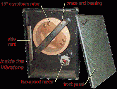

Per quanto riguarda il Leslie non vedo come quello della foto potesse essere collegato all'altoparlante, se hai guardato i link che ho postato hai visto che tra l'altoparlante ed il drum il passaggio per il suono deve essere il più ampio possibile

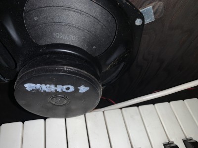

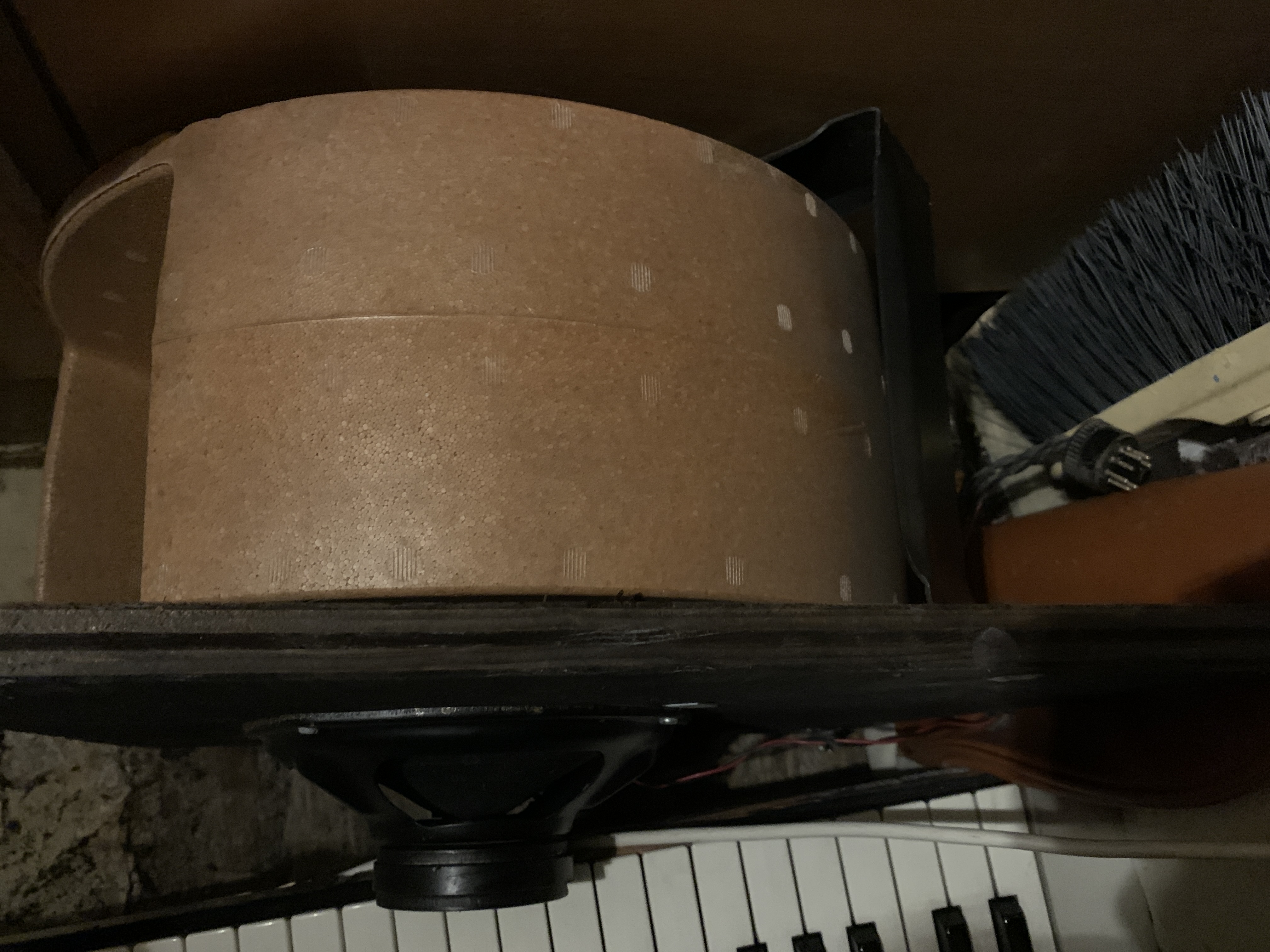

Il leslie che hai visto sul link non è quello che ho io pur essendo uguale.
Questo è il mio, con il suo cono.

OK, visto
Il cono però, per l'uso come lo penso io sarebbe un po' piccolo
Come ti dicevo, io arrangerei la tua "cassa amplificata" con i suoi due altoparlanti originali in serie (4ohm + 4ohm = 8ohm di carico al finale a valvole, come in origine) e metterei il Leslie con uno switch (un pedale che con dei relè gestisca sia l'alimentazione al motore che la sostituzione con uno dei due altoparlanti) in modo che il suo altoparlante si sostituisca ad uno dei due in serie per avere sempre 8ohm di carico al finale, quindi a Leslie inserito avresti una sorgente sonora fissa (uno dei due speaker) ed una rotante, formata dal Leslie, la potenza del finale si dividerebbe tra i due
Visto che hai i due altoparlanti originali dell'altro organo, vedrei di trasferirne uno (sempre che sia di dimensioni maggiori di quello attualmente installato) sul Leslie al posto di quello più piccolo, se guardi come ha realizzato il suo Leslie Sluckey (secondo dei due link che avevo postato) vedi come ha arrangiato lui il pannello, per poter tornare indietro in caso di ripensamenti il pannello lo rifarei exnovo e conserverei l'originale che monta lo speaker piccolo

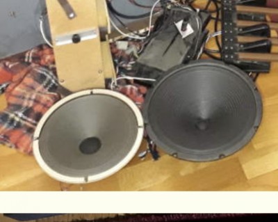

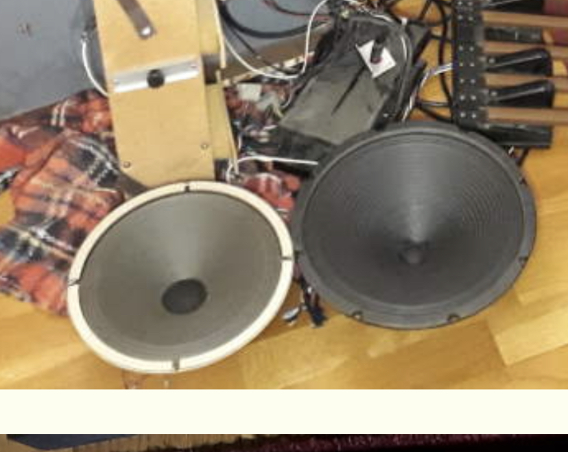

Mi è venuta una curiosità / dubbio
Gli altoparlanti che hai disponibili (non quelli del Foyer) di che misura sono ? Sono più grandi di quello sul Leslie ?
Però si va per gradi
Prima lo si fa andare com'è e solo dopo si fanno aggiunte
Re: Amplificatore valvolare Farfisa
Ben più grandi di quello del leslie

Terrei sul Foyer i suoi originali
e sul Leslie monterei quello più grande che si riesce ad adattargli
ovviamente non deve essere troppo più largo del passaggio sul drum, altrimenti si perde il vantaggio
Per provare basta avere un pannello su cui fissare gli altoparlanti del Foyer (meglio se hai il vecchio cabinet) e per il Leslie accrocchia qualcosa
Poi, vedi tu, per quanto riguarda il cabinet definitivo, io farei in modo di avere il Leslie sotto montato in modo che il suono si diffonda a 360°

Il leslie deve rimanere verticale, diversamente il motore va ad una sola velocità.

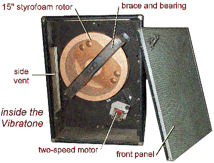

Nel senso che quando ruota diffonde il suono a 360°Il leslie deve rimanere verticale
Così
o, tipo quello della Fender, che lo diffonde dall'alto verso il basso ?
Si esattamente così
