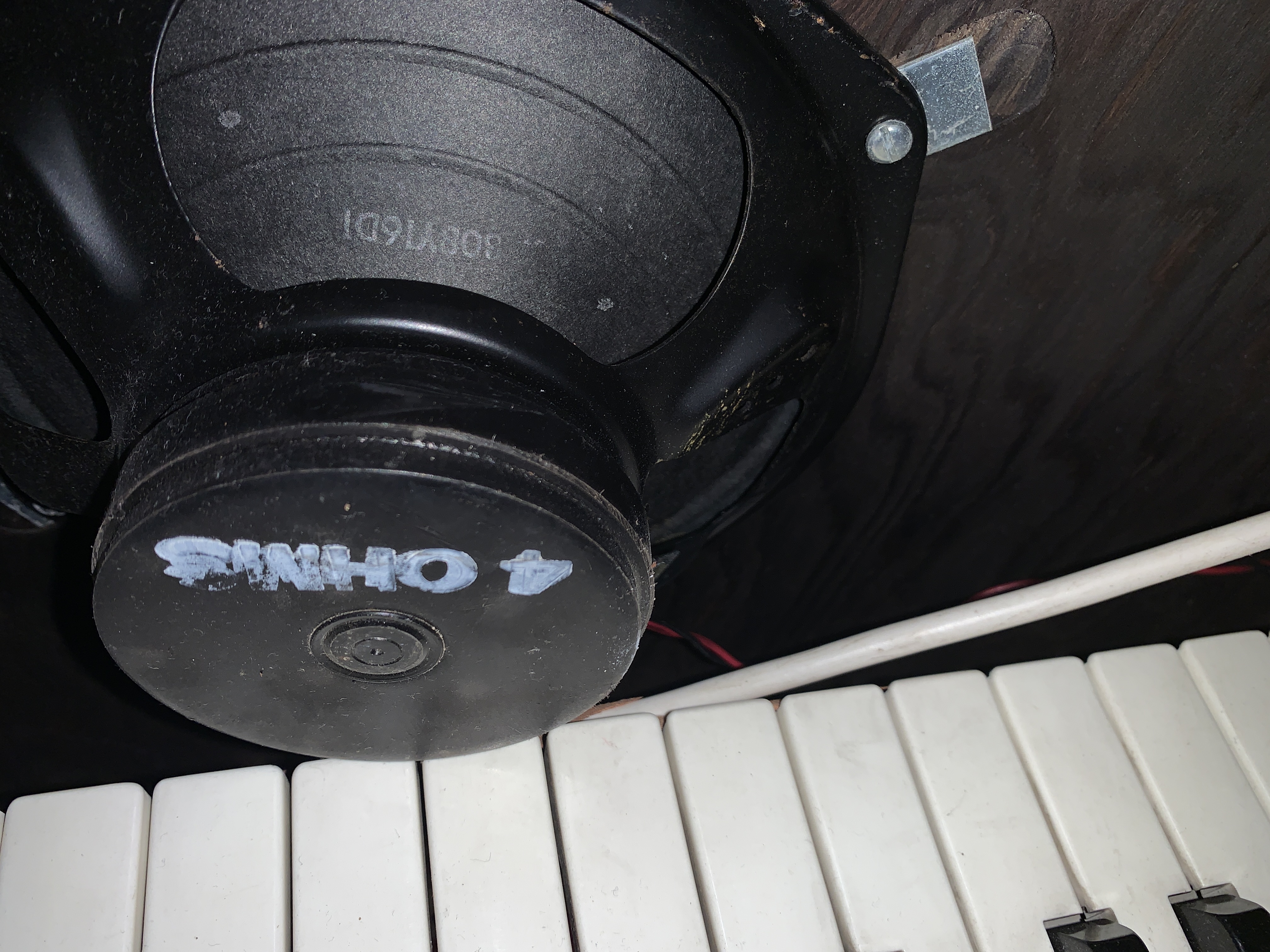

Gli altoparlanti che hai disponibili (non quelli del Foyer) di che misura sono ? Sono più grandi di quello sul Leslie ?

Messaggio da Disergios » 28/07/2023, 23:51
Ne ho a disposizione 4 di questa grandezza..

Messaggio da Disergios » 28/07/2023, 23:52
Ben più grandi di quello del leslie

Messaggio da Kagliostro » 29/07/2023, 0:09
Terrei sul Foyer i suoi originali
e sul Leslie monterei quello più grande che si riesce ad adattargli
ovviamente non deve essere troppo più largo del passaggio sul drum, altrimenti si perde il vantaggio
Per provare basta avere un pannello su cui fissare gli altoparlanti del Foyer (meglio se hai il vecchio cabinet) e per il Leslie accrocchia qualcosa
