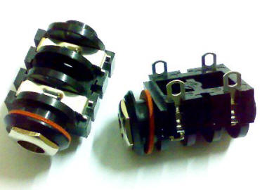

domanda idiota:  :mart:
3 jack shorting ISOLATI(ingresso,send,return) e 4 non shorting(di cui uno non isolato)..
http://www.banzaieffects.com/Cliff-MO-L ... 19690.html
questi van bene?
li prenderei tutti shorting,poi per quelli non shorting non collego il piedino...sbaglio qualcosa?
poi inizierei a ordinare..

ciao,visto che anche tu hai usato lo chassis di brownsound, che zoccoli hai usato?
solo tubetown da le misure degli zoccoli,ho visto che han misure differenti...
Pensavo di usare questi per le pre http://www.banzaieffects.com/Tube-Socke ... 17653.html
e queste per le finali http://www.banzaieffects.com/Tube-Socke ... 17649.html
o queste http://www.banzaieffects.com/Tube-Socke ... 17650.html
