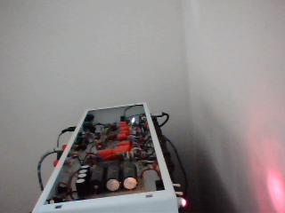

ragazzi ho appena provato la mod!
mi sembra di aver guadagnato un sacco di alti...cioe' mi sembra secco.e con un po' piu di gain. sarabbe interessante uno switch per i due
Posto anche una foto fatta con la web ...Si vede un pallino bianco all'orizzonte
SI illumina cosi' normalmente.
quando pletti un pochino di piu
