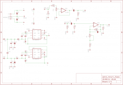

Ok, a parte il fatto che nello schema mancano i valori di molti componenti.. stiamo andando fuori tema.
Io sto cercando di progettare un loop fatto con Mosfet High Voltage perchè penso sia una cosa "comoda" da inserire in ampli a valvole dove non ci sono basse tensioni. Finora non ho visto una cosa del genere in nessun ampli commerciale e quindi mi sto cimentando da solo nella progettazione.
Avevo visto che Robi aveva postato qualcosa di simile, ed infatti ho pubblicato il suo schema nei primi commenti di questo thread. Il loop di Robi usava un Mosfet ed un jFet nello stadio di recovery, oltre ad un diodo e molta roba in più. Immagino serva per fare le cose trasparenti ed evitare oscillazioni, se è così potrebbe essere utile a completare il mio e finalmente realizzare un loop che funziona. Io lo simulerò e lo proverò sul campo.
I loop con operazionali ce ne sono a tonnellate, basta copiare quelli che già si sa che funzionano senza scoprire l'acqua calda.
Re: Progetto fx-loop
Il vantaggio di usare mosfet è che non ti devi fare alimentazioni secondarie e quindi hanno solitamente maggiore dinamica e trasparenza.
Uno schema alternativo è questo:
Con 2M2 100k a polarizzare il mosfet, buffer di uscita send, e gain 10x nel return (variabile, ovviamente!).

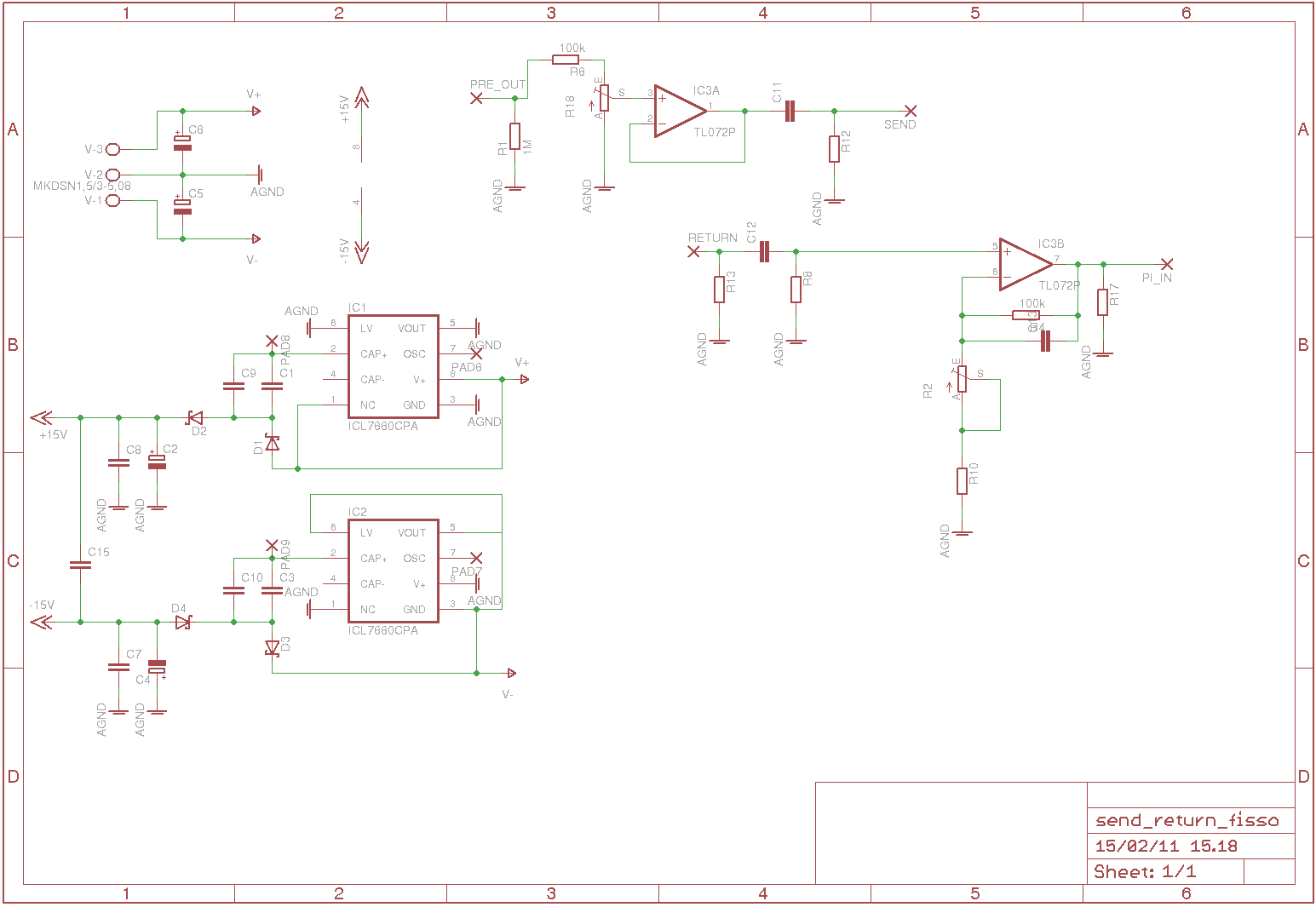

arrivo un pò in ritardo
sto progettando un qualcosa di simile...
ovvero un loop fattibile con solo mezza 12ax7..così da poter avere in una sola board due loop distinti selezionabili alternativamente o bypassabili....e integrare in questa board tutto, dai jack ai pot al tubo...
la bozza dello schema è quella sotto...che ne dite??
alla board ci sto ancora lavorando...
in alternativa stavo pensando all'ipotesi di configurarne uno seriale ed uno parallelo...giusto per rendere la cosa più versatile
grazie dell'attenzione
- Messaggi: 9958
Marco se non ho capito male il tuo circuito
si tratterebbe di un loop attivo solo a metà
ed avresti un adattamento solo sul segnale in ingresso che va verso il finale
in questo modo ti precludi le regolazioni del segnale verso l'effetto
e l'uso di cavi lunghi nel caso tu volessi usare effetti su rack
Scusami ma personalmente non lo vedo molto promettente
Ma perchè non stare sul classico ed usare un triodo per il Send ed uno per il Return ?
(una 12dw7 sarebbe molto adatta allo scopo usando il triodo a basso guadagno per il send e quello ad alto guadagno per il return)
p.s.: Se ti interessa anche lo SS prova a dare un'occhiata qui per quelcosa di un po' diverso dal solito (leggiti anche i vari link)
http://www.runoffgroove.com/splitter-blend.html
questo è vero..(per quanto riguarda il loop a metà)
per quanto riguarda i link, ad ogni modo interessanti (mi ci sto già perdendo a leggerli
) , in questo caso però vorrei evitare componenti allo stato solido!
io mi basavo su quanto postato in questo thread sopra...poichè l'obiettivo è ottenere due loop diversi selezionabili alternativamente...
e volevo evitare di ritrovarmi con troppi tubi in gioco.
forse dovevo premettere che ciò mi è stato chiesto per un pre su stampo fender twin...
essendo che questo pre esce di anodo, ho ipotizzato si potesse usare proprio il secondo stadio del pre in questione come già parte del loop quando questo viene attivato.
in alternativa, a loop bypassati, lo stadio fa il suo solito lavoro di recupero TS e di interfaccia con il finale.
la sto sparando grossa?
