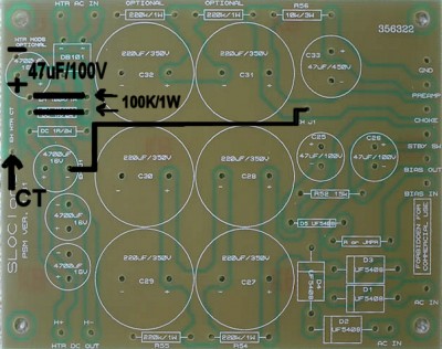

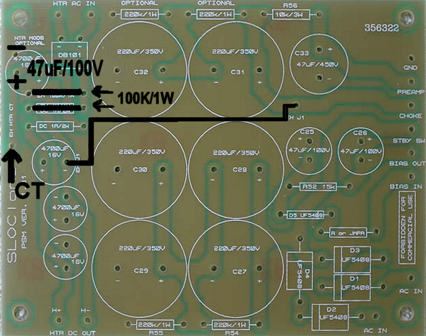

no non è per il discorso dei soldi non sono pochi cent che mi rovinano :) e solo da sapere se le devo mettere , quindi metto sia quelle che il condensatore da 4700 16v e le due resistenze da 100k 1 watt giusto ? non ho capito a cosa serva ma se mi dici che è giusto vado avanti... nel frattempo ho trovato questo in rete guarda un pò ? ho visto che il condensatore è stato messo da 47 uf ed hanno aggiunto un ponte ??? cosa devo fare la prima o la seconda ?

quello in foto è il circuito per elevare il center tap dei filamenti,quindi 47 uF e res da 1M e 100k,questo perchè poi su quel punto ti arriveranno quei 40/50V.
i 4700/16 servono se fai la continua,se vuoi prendere i pezzi fai pure,ma non mi complicherei la vita oltremodo.oltretutto
si introduce un elemento che può ridurre affidabilita se non dimensionato bene,e senza filamenti non si suona...

ok , quindi condensatore da 47 uf , le resistenze sono segnate da 100k in questo schema perchè hai menzionato anche quella da 1M ? il ponte che è segnato lo devo fare ?

Come da schema, per le EH, partitore 1/11 (100k su 1M1) su 47µF 100V per avere circa 45V di Elevated Heaters.

i cavi da 1,5mm vanno benissimo per i filemaneti.. abbi cura che siano ben intrecciati perchè si avvicinano alla basetta dell'amplificatore. i filamenti vanno bene, vano tutti alimentati da lì. abbi anche qui cura di intrecciare le alimentazioni portate alle valvole finali e (possibilmente) anche alle valvole di pre. non guasta mai un pò di premura in più. il CT del secondario per i filamenti è riferito ad una tensione continua invece che a massa, questo per far oscillare la sinusoide non intorno allo zero bensì intorno ad unsegnale positivo costante (non fai altro che elevarli il riferimento).
