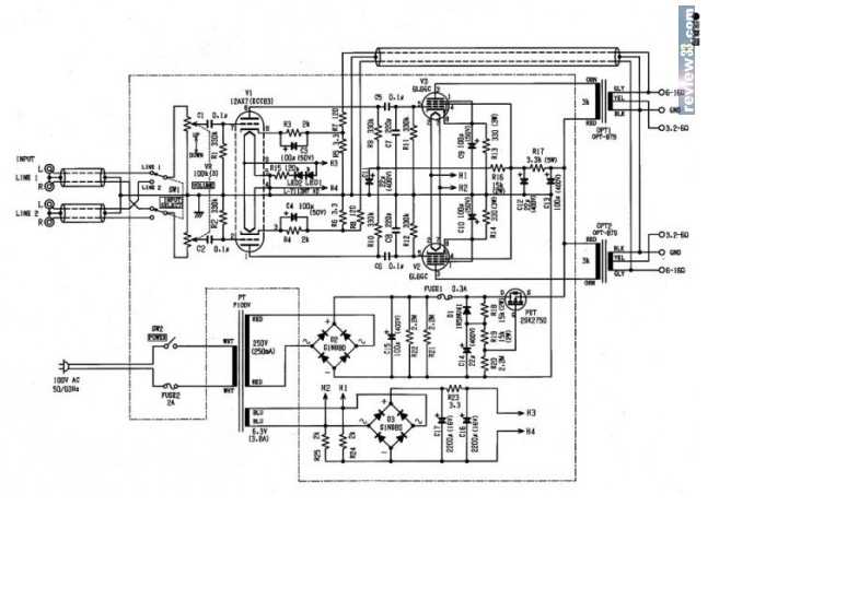

lunga ricerca.....che mi ha portato a trovare questo schema stereo, due linee input, 12AX7 (io userò 12AT7) e due 6L6GC.
credo faccia al caso mio...che ne dite?
p.s. potreste specificarmi le altre parti fondamentali di questo progetto? (trasformatori ecc..) e quel PET 25K2750 nella parte Power Supply che non so cosa sia.

Più probabilmente è un 2SK2750 un Mosfet Canale N (non 25K2750)
http://www.toshiba.com/taec/components2 ... 6/3130.pdf
lo schema non si legge, posta un link o un'immagine con risoluzione più alta
tieni presente che la 12at7 ha un guadagno sensibilmente inferiore alla 12ax7 e lo schema ha i componenti "calibrati" per la 12ax7
http://thetubestore.com/gainfactor.html

il link è questo (le foto che ci sono non corrispondono a questo progetto...le foto sono relative al kit ELEKIT TU-8300. comunque la qualità dell'immagine non è tanto migliore...provo a trovare qualcosa di meglio in giro..

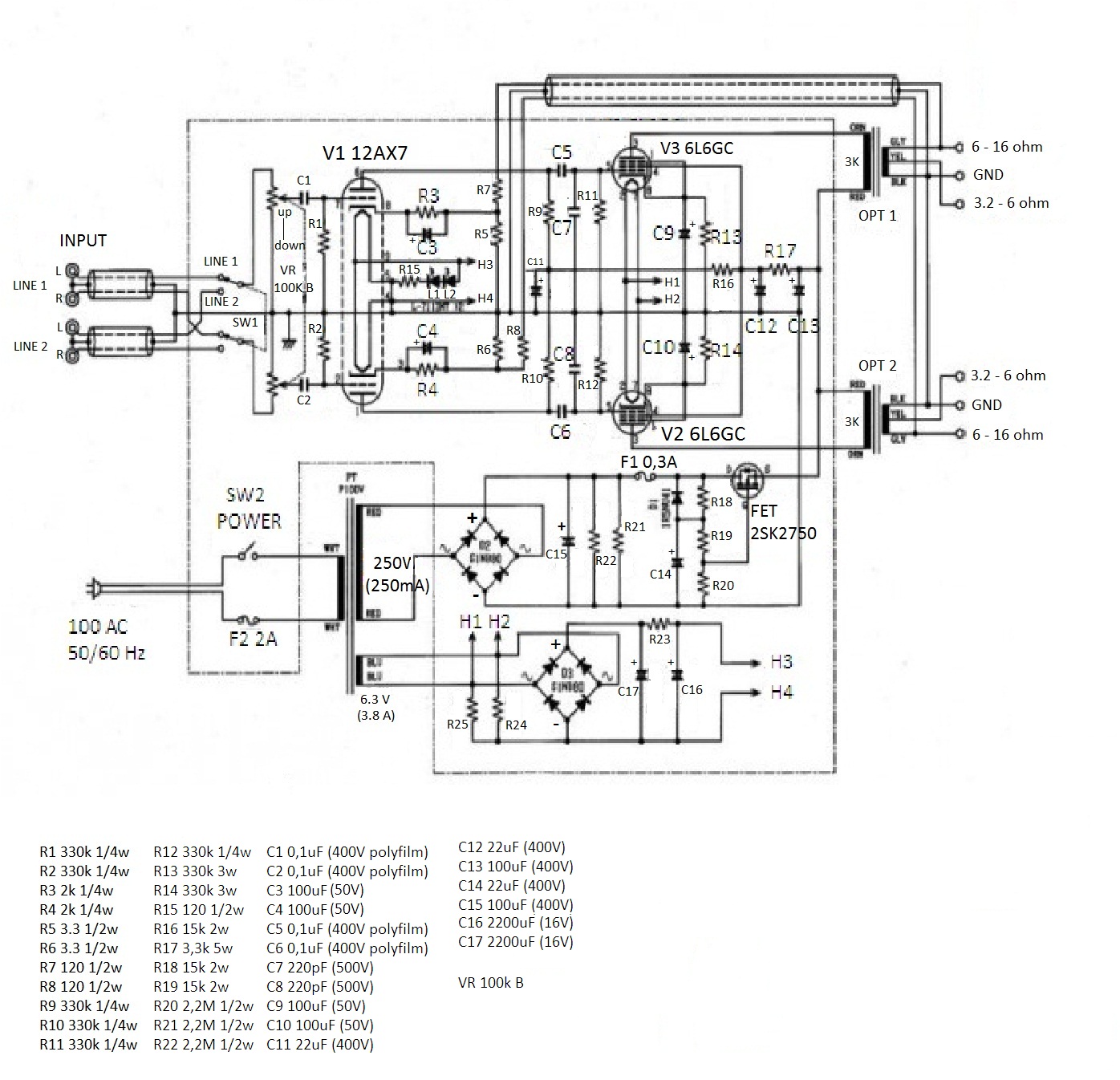

salve, ho "restaurato" il progetto.
le uniche parti che non ho potuto trovare sono i due ponti rettificatori (sono dello stesso tipo) e il diodo...quindi D1, D2 e D3. i due led sono led arancioni.
il trasformatore di potenza è da 250V/250mA e 6,3V/3,8A
i trasformatori di uscita hanno impedenza primaria di 3k.
quali modifiche dovrei apportare per montare una 12AT7 al posto della 12AX7??
delga

Per il cambio di valvola non ti posso aiutare, me ne intendo un po' di ampli da chitarra, ma l'HiFi è una cosa che non maneggio bene
presumo tu voglia cambiare la valvola per il fatto che già hai la 12at7, personalmente, visto che ti stai impegnando in un progettino che sembrerebbe essere ben enginerizzato, non cambierei V1
tieni presente che prima della finale c'è una sola valvola e che il guadagno di una 12ax7 è 100, mentre quello di una 12at7 è 60
non è che se infili al posto della 12ax7 la 12at7 (senza cambiamenti di componenti) l'ampli non funzioni, ma di sicuro avrai molta meno resa e nessuna ottimizzazione per adattare i componenti alla 12at7 ti potrà mai alzare il guadagno da 60 riportandolo a 100
Per i trasformatori l'unico modello che mi viene in mente (HiFi da 3000ohm) è di Novarria ed è un bel po' sovradimensionato 25W (troppo, non che l'essere troppo grosso ti rovini il suono, ma potresti trovare qualcosa per spendere meno - costano € 53,40 l'uno)
http://www.enovaz.it/prodotto-142978/TU0014.aspx

premesso che avrai minore sensibilità di ingresso di appunto un 40%, se vuoi polarizzare correttamente le 12AT7 ti consiglio 47k sull'anodo e 680R sul catodo. Sul catodo ti consiglio 470µF tipo Oscon (bassi esr ed esl) affiancati da 1µF a film e 10n ceramici.

ok, penso di ordinare una 12AX7..anche perchè un giorno di attesa per la valvola non cambierebbe nulla visto che devo ancora trovare ed ordinare i trasformatori..comunque oggi ho preso tutti i componenti dello schema, diodi a parte. non riesco proprio a decifrare lo schema..l'unica cosa che mi rimane è stampare in piccolo (almeno l'immagine non verrà "sgranata" e leggere con la lente d'ingrandimento -.-" ) maledetta elekit che non autorizza la pubblicazione di questo progetto TU-879s..ho trovato lo schema per caso, in un sito di review giapponese, sotto l'articolo riguardante un'altro progetto, il TU-8300...
