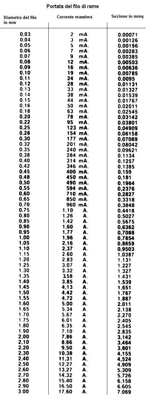

Da 0,7 mm non ne ho quindi anche nelle finali vada per 1 mm.

Ah, dimenticavo, i fili che fanno da ponte sotto la basetta devono essere da 1o 0,5 mm?

Ciao Vince.
Quando non sai quanta corrente passerà in un conduttore, usa quello con la sezione maggiore.
Adesso non ricordo le formule per il calcolo della sezione, ma in un caso come il tuo puoi usare tranquillamente il cavo da un mm di sezione.
Saluti
Raf.

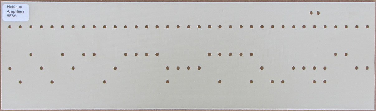

Altra domandina. Poco fa mi è arrivata la eyelet board per f56a http://www.tubeampdoctor.com/en/shop_Am ... _Style_853
Come mai c'è una basetta senza buchi in aggiunta a quella già pronta con le eyelet??
A che serve?

Messaggio da Kagliostro » 06/10/2013, 20:57
A che serve?
Non saprei, azzardo:
Da posizionare sotto alla basetta con le eyelet (tra quella con le eyelet ed il telaio) quale isolante di sicurezza affinchè non ci siano contatti verso massa ????
In pratica fori il telaio, ci appoggi la basetta senza fori (sulla quale hai fatto solo i fori per il fissaggio), poi le torrette distanziali esagonali per il montaggio, poi la basetta con le eyelet ed infine le viti di fissaggio
Mah ................. forse ..............
Oppure te la usi come basetta per un'altra realizzazione

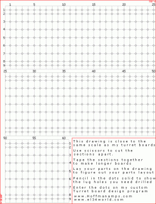

A proposito, prima di usare la basetta con le eyelet potresti appoggiarla su di un cartoncino, disegnarne i contorni e segnare tutti i fori corrispondenti alle eyelet e quelli per il fissaggio, poi ti metti via il tutto come dima da usare in caso dovessi in futuro rifare un circuito dei quel tipo
Messaggi: 9902
Re: Costruzione primo ampli - Bassman 5F6A
Messaggio da robi » 06/10/2013, 21:18
Ciao, lo dice sul sito:
made in the traditional way as used by Fender since the 50s till the 70s.
I fender avevano i componenti montato sulla board e sotto c'era quella per isolare i componenti. Tutto normale! ;)

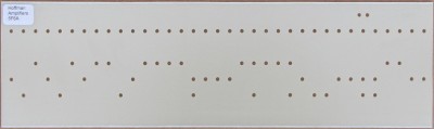

Credo di essere già andato avanti per fare la dima con la basetta vergine. Alcune foto.
Messaggio da Kagliostro » 07/10/2013, 7:58
Foto :numb1:
Beh, poco male

Wowww... sei una fonte kagliostro ;)
Allora la basetta in più la conservo e uso solo i distanziatori.
