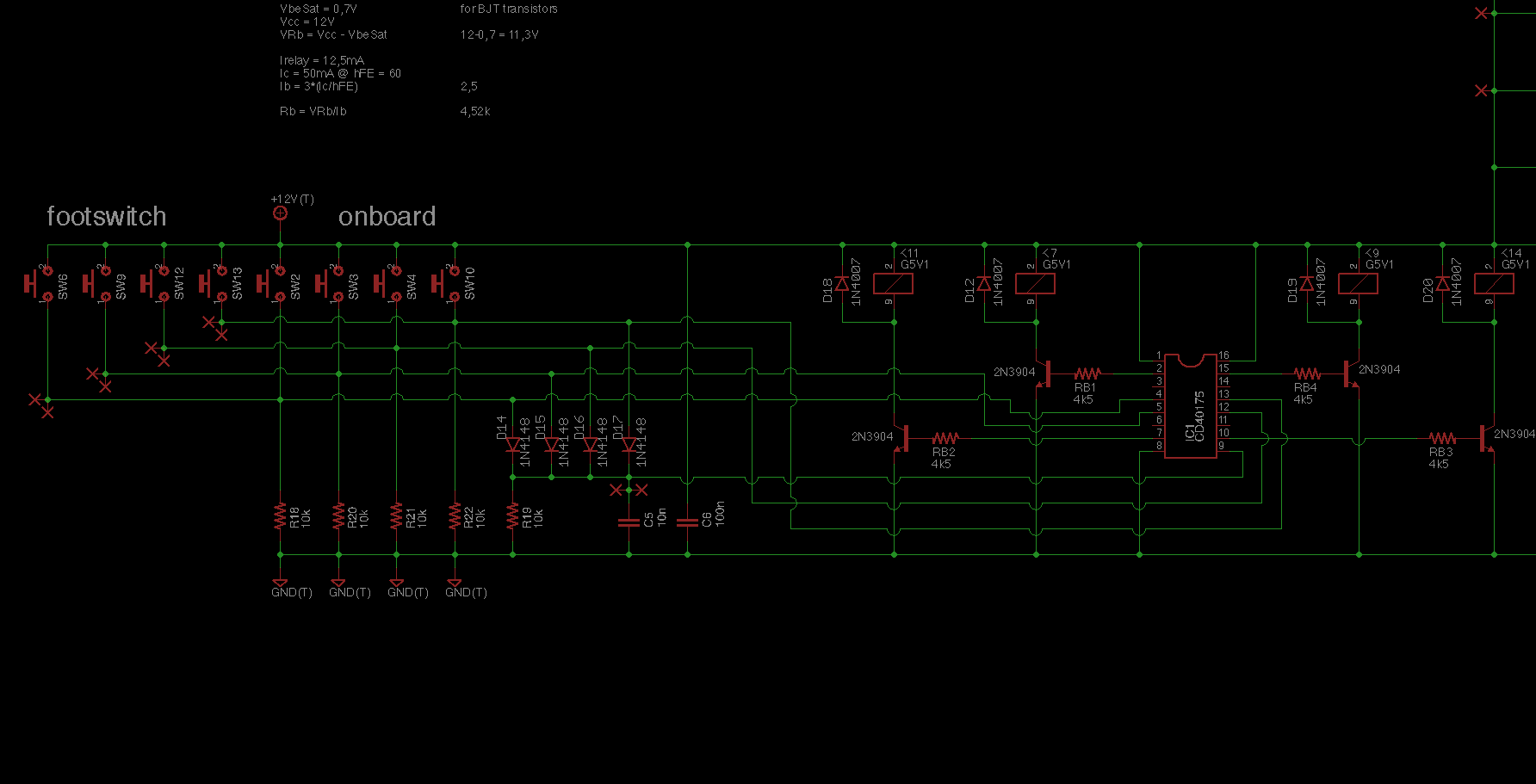

Ottimo... non va! -.-"
Non capisco cosa ci sia di sbagliato.... qualcuno vuole dare un'occhiata al progetto?
4channels switch.zip
(998.77 KiB) Scaricato 301 volte
- palombotto -

Messaggio da palombotto » 29/09/2013, 21:16
Non riesco a postare immagini ad alta risoluzione :/
Scusa Kagliostro, non avresti un link alla discussione? :)
- palombotto -
palombotto
Messaggi: 282
Località: Sezze (LT)
Re: MESA MARK INSPIRED
Messaggio da palombotto » 29/09/2013, 21:21
Ragazzi, però è strano perché quell'utente nell'altra discussione ha detto che il circuito funzionava...
Non è che ho sbagliato qualcosa nei calcoli delle resistenze sui transistor?
Questo che hai suggerito te sembra bello (tanto più che è funzionante) ma a parità di complessità, tanto vale provare quello di kruka, sviluppato su questo forum.
- palombotto -

Messaggio da Da Ros » 30/09/2013, 0:01
Da Ros ha scritto:Non vedo l' allegato con l' ipad....puoi postare in altro formato?
C"
Sono io " quell' altro" :ciao: ma purtroppo con ipad non vedo il file....e nn posso darti un aiuto...comunque cos'è che non va ? Le uscite del integrato cambiano di stato o è solo la polarizzazione dei transistor il problema...
ti ricordo come già detto nell' altra discussione che io ho usato i BC 337 non avendo in casa i 2n???? Non ricordo...magari è li il problema...
C"
hahaha ciao! non ricordavo il tuo nick :D
provo a caricare una versione a bassa risoluzione dello schema, spero che si veda tutto bene
quanto al problema, al momento non lo so... non ho avuto proprio tempo di mettermi a misurare!
solo che attacco la corrente, aziono gli swith ma non scatta nessun relay...
- palombotto -
Messaggio da Kagliostro » 30/09/2013, 1:16
Ecco il link al tread
http://www.el34world.com/Forum/index.php?topic=15930.0
e, se non ricordo male, la prima versione che Pete aveva provato non andava tanto bene, e sono stati necessari dei ritocchi al progetto, meglio leggere tutto il tread, tra l'altro ci sono anche delle spiegazioni sul funzionamento che ho chiesto proprio io
Messaggio da palombotto » 01/10/2013, 1:04
Riproviamo... tanto più che ho appena fatto delle scoperte interessanti.
Il circuito in realtà funziona eccome! L'integrato switcha, i piedini commutano stato esattamente come e quando dovrebbero e compagnia bella.
Il problema è che non riesce a fare scattare il relay...
Ora mille dubbi m'assalgono ma credo proprio che la causa sia questa: io avevo calcolato tutto per 12V (alimentazione, bobine relay... ) mentre a casa (errore mio) ho solo G5V1 Omron con bobine da 5V!!!
La differenza di corrente richiesta per fare scattare l'uno o l'altro è abissale...
http://www.omron.com/ecb/products/pry/111/g5v_1.html
Gli esperti che dicono?
P.S. i calcoli che vedete in foto sono ricavati dall'altra discussione, ma per quanto ne so potrebbero anche essere sballati, perché io non capisco un c***o di mio... e di diavolerie al silicio ancora meno
