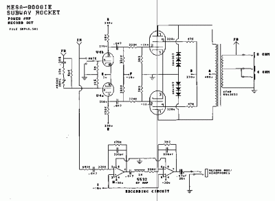

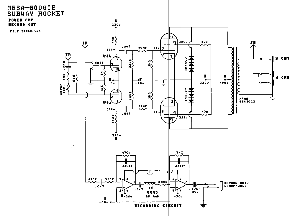

Girovagando per la rete in cerca di soluzione che potessero upgreadare il finale mi sono imbattuto in questo... ma non capisco bene queste modifiche... cosa dovrebbero fare? e perchè?
e soprattutto le resistenze da 2M2 sulla griglia non superano il massimo consentito dal datasheet?!
aggiornamenti...
ho prelevato l'anodica direttamente dal primo condensatore di filtro per portarla a PI e preamp:
credo in parte di aver fatto bene ed in parte no... il pre ne ha guadagnato ma la PI si sposa peggio col finale....
ho provato tutto quello che si poteva provare sul pre :
cambio di resitenze di carico e al catodo calcolando le rette di carico e consultanto il topic sulla risposta in frequenze della polarizzazione dei triodi per il gusto di sperimentare però in effetti per il clean penso che 100 K all'anodo e 1,5K al catodo sia la cosa migliore...il pre non si tocca
Il finale ormai è fatto
1K sulle scrin grid sagga abbastanza e si mantiene cmq clean (calcolando la retta di carico del finale questa si incrocia subito dopo il ginocchio sulla parte piatta della curva dei 300V un po' simile ad un finale del fender deluxe anche se con meno sag a causa della rettificazione a diodi e meno watt)
1.5K sulla griglia per far suonare l'ampli meno ingolfato e più brillante (questo valore alla fine potrei anche aumentarlo a seconda del risultato finale)
resistenze ai catodi portate a massa separatamente con un bias attorno a -19V e con valori diversi per metcharle...la corrente ai catodi per entrambi i tubi è 74mA con anodica di 297V... togliendo i 6mA che sono dellei screen grid siamo a 34mA per tubo! HOT!
negative feedback
per ora mi trovo bene con quella riportata nello schema precedente... proverò alla fine ad aumentare un pochetto la retroazione...
Il problema è la PI:
calcolata più volte con voltaggi diversi sul tail provando diversi carichi... la risposta dell'ampli in generale varia parecchio in maniera più o meno gradevole a seconda dei gusti ma con la tensione più alta rispetto a quella del finale (anche se di poco) quest'ultimo distorce facilmente (credo sia il finale).
dovrei calcolare meglio il voltaggio che accetta in ingresso il finale e fare in modo che combaci con quello in uscita della PI...
Solo questo?! ci sono altre cose da tenere in considerazione?!

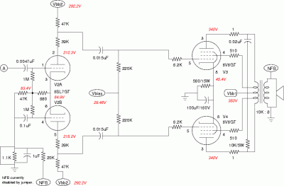

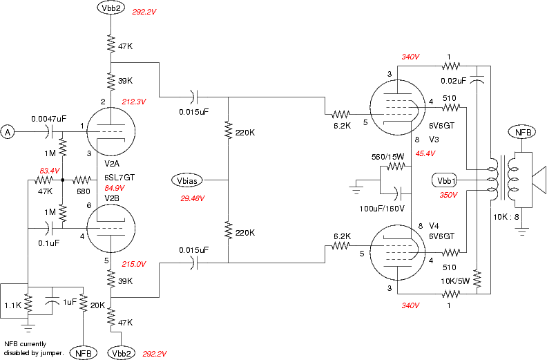

non capisco veramente... il pre è una copia di un pre perfettamente funzionante...
la PI l'ho calcolata mille volte e alla fine con i trimmer ho portato tutto alle tensioni ottimali... (allego i calcoli...)
Il finale non è niente di particolare... 2 6v6 con bias catodico a 324V...
la distorsione mi sembrava distorsione di crossover... così ho aumentato il bias anche se temporaneamente e non è diminuita... e poi l'ho abbassato ancora di più ... ed è aumentata... ma ritengo sia normale...
Calcoli PI:
316V e per non esagerare ne lascio 63V al tail ... il 20%
disegno la linea di carico per 250V ( da 316V-63V) anodo e 100K di carico e trovo trovo che per -1,7V ho una corrente di
0,65mA circa...
faccio un po' di conti
1,7/(0,00065*2)=1307Ohm al catodo
(63-1,7)/(0,00065*2)=47153 Ohm al tail
al come grid leak uso 470K che dovrebbero essere sufficienti...
faccio gli stessi calcoli solo provando a lasciare 94V al catodo ... il 30%
in entrambi i casi come bilanciamento sono attorno al 5%
ho provato entrambe le impostazioni avendo cura ti testare che rimanessero veramente gli 1,7V al bias...
non so più che pensare
Calcoli PI:
0,65mA circa...

Prova a copiare pari pari la PI ed il finale di un Fender
Cosa succede ?
Cosa succede ?

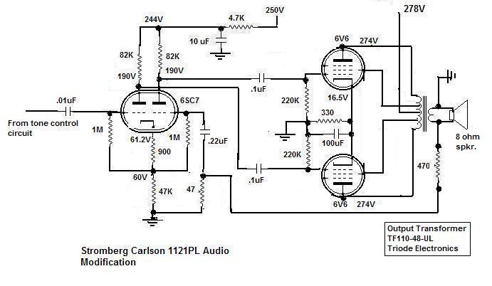

Tutti i Fender che conosco con quei voltaggi hanno la catodina... ed ora comincio a capire il perchè...
il tsa15H ha LTPI... è l'ampli da cui provengono i trafo...(non so se ricordi ma già una volta li abbiamo utilizzati...)
domani proverò a fare quella PI vedremo che succede...
prendo in prestito qualche schemino dall' HiFi dove i voltaggi più bassi sono più comuni... meglio avere più corrente...
solo che nel primo schema non capisco la resistenza da 47 sulla griglia del secondo triodo della PI
e del primo non capisco che fa... spezza la resistenza di carico?!
