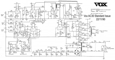

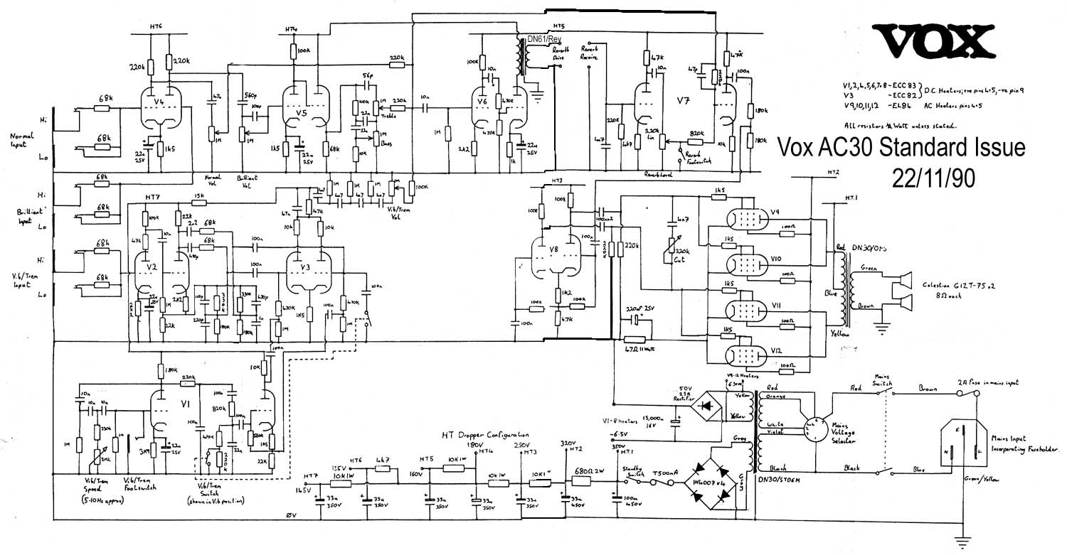

15.000uF sul Vox AC30 TB 1990

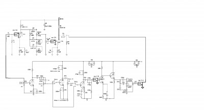

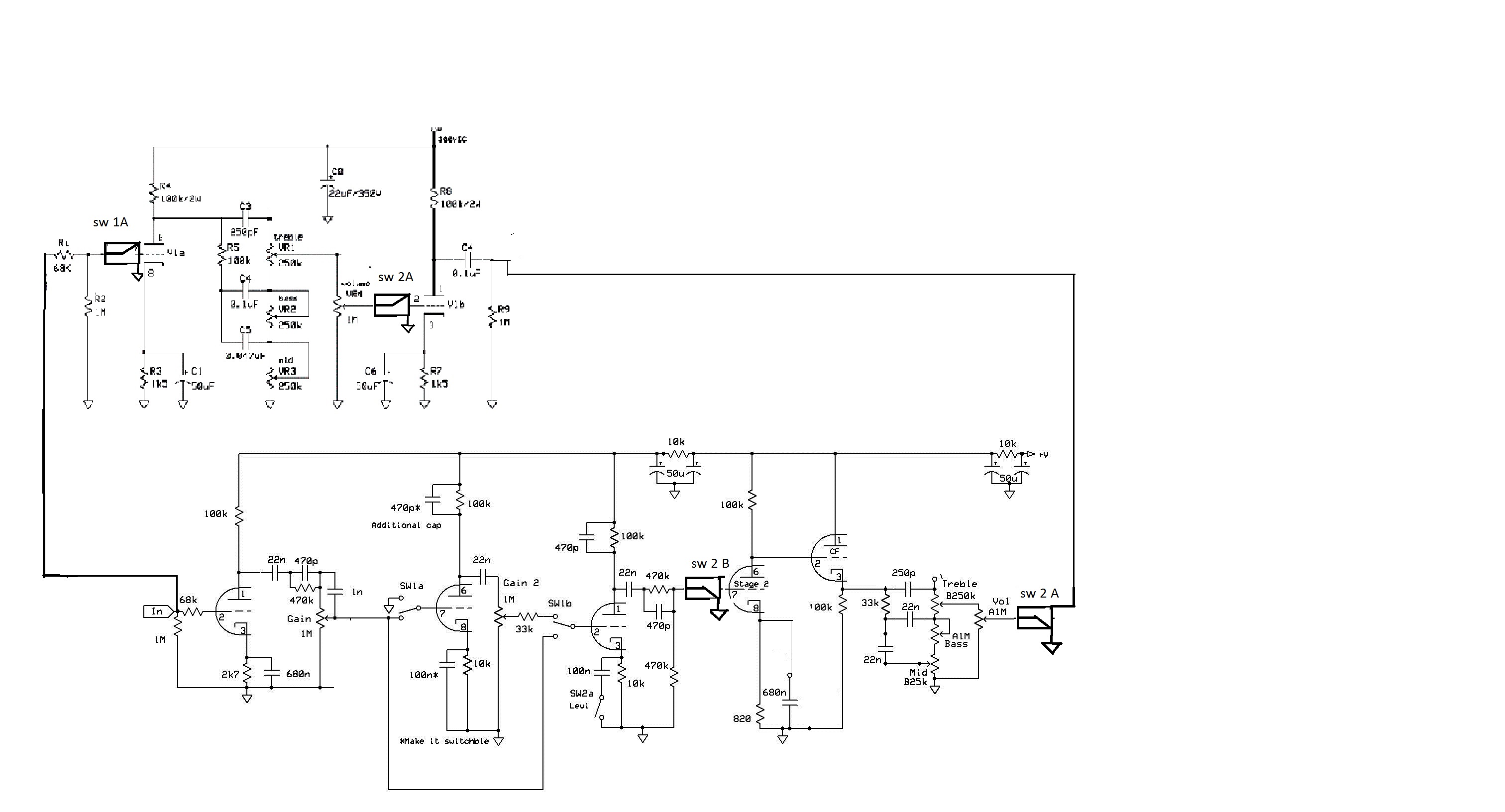

Messaggio da Fabio182 » 21/01/2014, 20:30
io ci ho provato a mettere i relè ma mi sembra di averli messi un po' a caso -.-
Re: Nuovo Ampli 3 canali
Messaggio da MapleMarco » 21/01/2014, 20:55
no no no, i relay sono sbagliati...
allora...devi mettere un SPDT (tipo omron g5v1) dove:
il pin comune è l'outpur.
gli altri pin sono: uno il master dell'alembic
due il master del marshall
l'altro relay (sempre SPDT):
pin comune a massa
gli altri pin sono: uno griglia del secondo stadio alembic
due griglia del penultimo stadio marshalls
spero di essermi spiegato ;)

Messaggio da Fabio182 » 21/01/2014, 21:44
ah ok!ora é piu chiaro...la domanda é: con i relé messi come suggerisci tu io posso passare da alembic a stadio 1 marshall o da alembic a stadio 2 marshall?
Messaggio da MapleMarco » 22/01/2014, 0:46
messi come dico io passi da alembic a marshall generico.
poi uno switch (SW1a+SW1b) ti permette di scegliere quali dei due marshall...e quello switch è già messo in modo di non far boppare quindi va bene così!!
