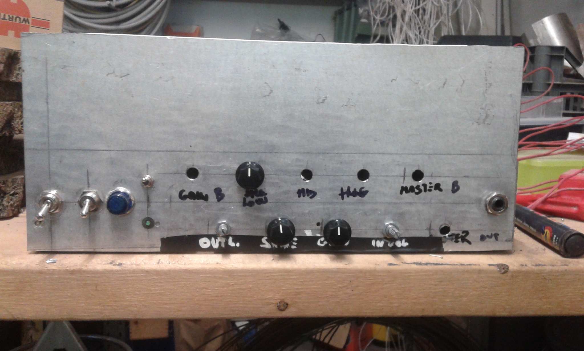

Re: "Orange" death or Glory

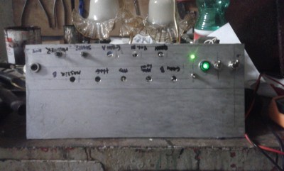

alla fine ho deciso per un settaggio con il P1 a e separatamente il P1b e separatamente il tuo pot in modo da avere INPUT LEVEL-GAIN A - GAIN B - HIGH - MID- LOW (tutti riferiti allo stadio aggiunti "B") MASTER B - SHAPE (il tono originale della tiny) e OUT LEVEL...Mi stavo solo chiedendo...posso usare per p1a e p1b due pot da 1MA (marshall insegna)invece che da 500K??e se si che differenze dovrei apsettarmi?potrebbe non fun<ionare (o funzionare male) se cambio questi valori?
Puoi tranquillamente usarli, al massimo non supererai la metà perchè avrà troppo gain....
e se così fosse si può ovviare al problema parallelando al pot una resistenza da 1M
il Gain non é MAI toppo
scherzi a parte farò questa modifica e se eventualmmte non mi piace tornerò ai valori originali

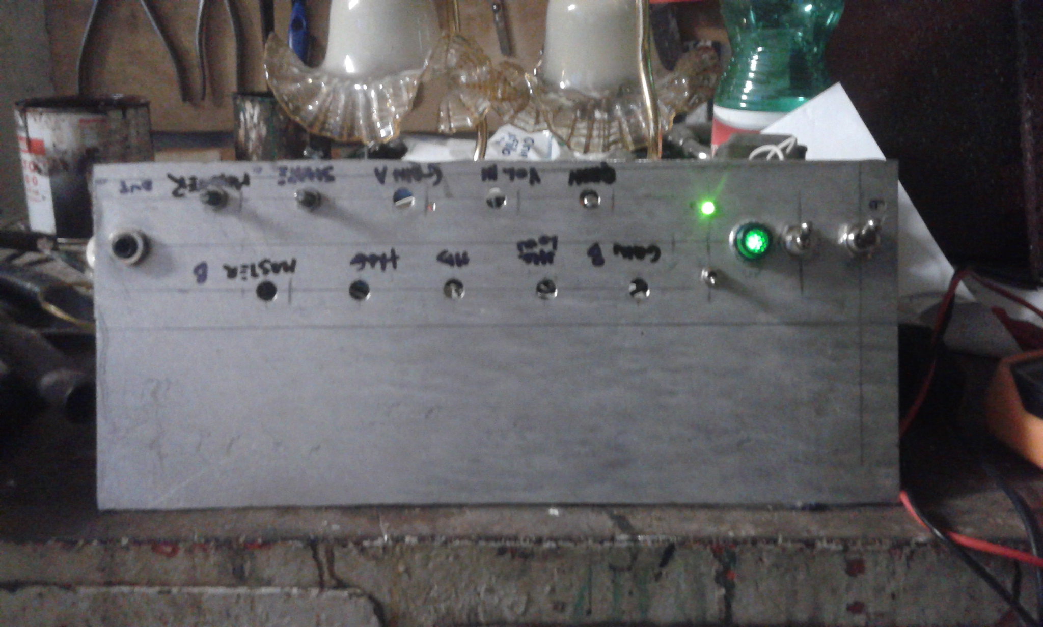

ecco qua le prime prove!!ho collegato un trasformatore 220-4v e la rettifica funziona egregiamente :)

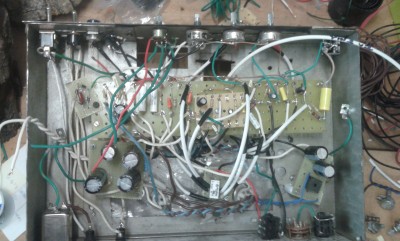

Forse vedo un pò di confusione in zona alimentazione e power-on.
a costo di mettere cavi più lunghi, ti consiglio di provare a dare una "forma" a quei collegamenti...
twistandoli bene e facendoli scorrere lungo lo spigolo dello chassis...
per il discorso della forma, idem anche in tutto il resto dell'amp...
il primo lavoro a valvole che ho fatto aveva un sacco di rumore proprio a causa del "disordine"....

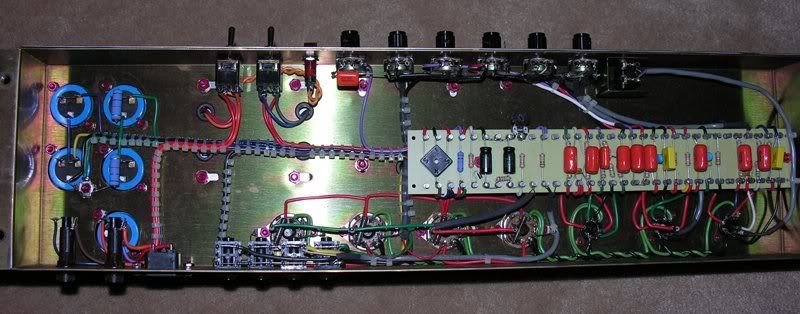

giusto per intenderci su cosa intendo per ordinato:
http://i147.photobucket.com/albums/r286 ... HG1004.jpg
ovvio, questo è estremo forse
però più di avvicini a qualcosa di questo tipo, meglio è!
Ma va, dai, io direi che Fabio non si è neanche impegnato più di tanto .....giusto per intenderci su cosa intendo per ordinato
vedere qui cosa è in grado di fare un vero professionista (della National)
http://www.modsbydarrel.com/national_68 ... index.html
Scherzi a parte, il layout è molto importante e Marco ti ha dato un ottimo consiglio
ossignur...
sembra un piatto di spaghetti l'amp citato da K

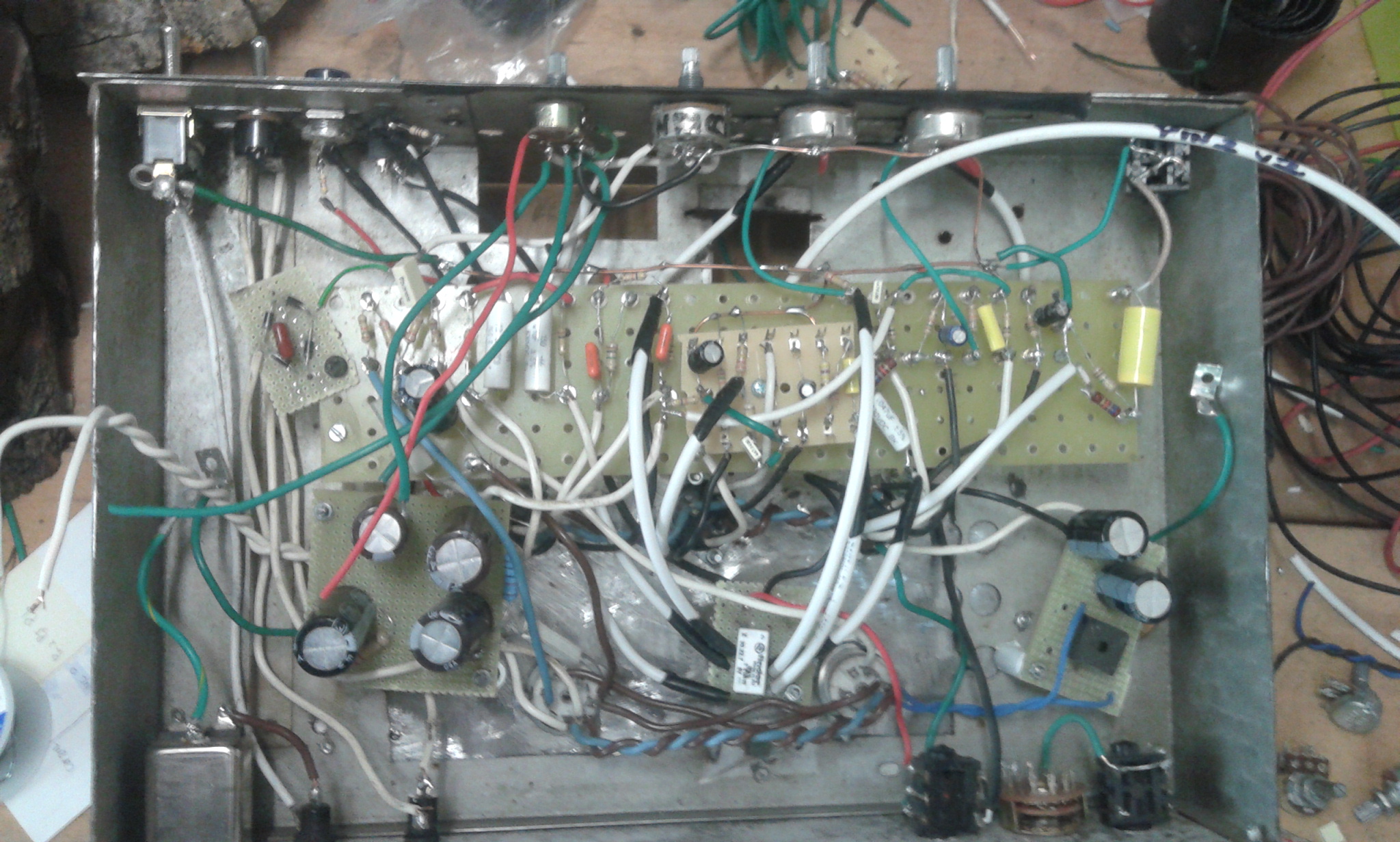

grazie della fiducia K
in effetti lo sto vivendo molto come un prototipo (apena sró soddisfatto faró una bella PCB e la posto)
nel frattempo ecco altre foto! appena ho 10 min daró una twistata ai fili come Marco suggerisce

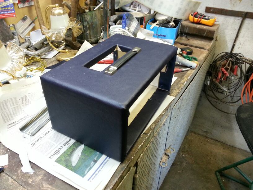

Per adattare meglio il tolex sugli angoli e curve
ho sentito che qualcuno usa il phon mentre lo tira
penso che basti quello da capelli, quello industriale mi sa che scalda troppo

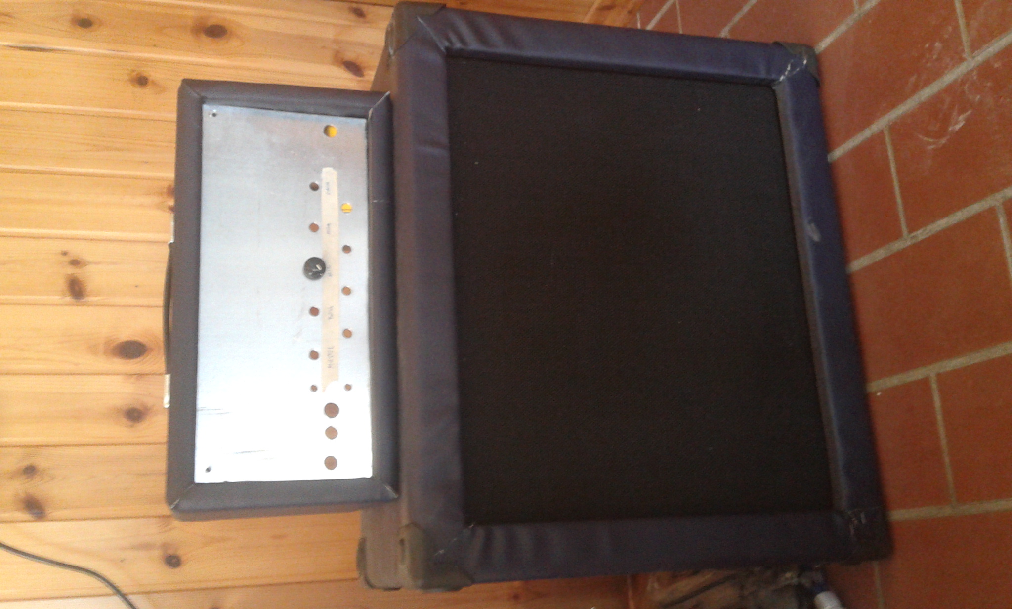

non ci avevo mai pensato...purtroppo la cassa ha qualche grinza la testata é venuta meglio
