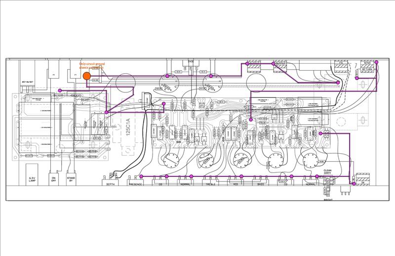

puoi postare il layout che hai seguito?
i jack di S/R li hai collegati a massa?
Re: Problema SLO100 Help!!
Allego Il layout chè ho seguito....
I jack S/R sono isolati dallo chassis.... in pratica no non li ho collegati a massa direttamente allo chassis...
ho fatto una caxxata ?
Devo grattare la vernice anche per loro ?

quel layout non è di facile lettura, è facile saltare qualche collegamento..
secondo me c'è un collegamento di massa mancante in qualche punto.

Grazie Jimmy per il tuo aiuto... avevo già nella mia lista di documenti anche quello che avevo letto abbastanza attentamente.
Alla fine quello descritto è +/- quello che ho cercato di seguire.
Le differenze sostanziali per adesso stanno principalmente nel non avere mandato a terra tramite contatto diretto sullo chassis i potenziometri come suggeritomi da robi. Questo sarà il prossimo passo che sicuramente proverò in questi giorni.
Avevo capito erronemanete dal forum Sloclone, che l'unica presa da non isolare fosse quella del jack footswitch, ma effettivamente adesso toccando, sia i potenziometri ma anche gli interruttori ON/OFF e STAND BY avverto il classico rumore di ground come capita ad esempio quando la chitarra è schermata male.
Il dubbio adesso mi viene sui JACK Send e Return che sono isolati dallo chassis, ma in effetti sarebbero collegati alla terra tramite la calza del cavetto schermante... per cui aspetterei a raschiare la vernice da questo alloggiamento.
Oggi spulciando altri post sul forum Sloclone ho trovato una foto di messa a terra adeguata al layout che ho seguito, e mi sembra di capire che sia poi il metodo seguito nelle SLO originali.
Sembra comunque essere un po' un problema ricorrente quello della terra.
Come dicevo in un post precedente, domenica sera avevo provato a saldare sul retro dei pot un filo metallico (marshall old style per capirsi) e mandare questo allo chassis su un punto a se ... ma il risultato era un ulteriore aumento del rumore.
Addirittura avvicinadomi con la mano alla presa input senza toccare niente il rumore aumentava ancora di più tipo campo magnetico.
provo a vedere se sia risovibile mandando i pot a massa attraverso lo chassis... via la vernice anche dagli interruttori ?

Ma questa massa era aggiuntiva rispetto il bus che avevi prima e cui avevi collegato i pin dei pot o avevi dirottato tutti i pin dei pot su questo nuovo bus ?domenica sera avevo provato a saldare sul retro dei pot un filo metallico (marshall old style per capirsi) e mandare questo allo chassis su un punto a se ... ma il risultato era un ulteriore aumento del rumore.
Sembrerebbe che l'aumento del problema potesse essere dovuto ad un raddoppio del bus che poi risultava avere due percorsi e due collegamenti a massa
ma naturalmente, non sapendo esattamente cosa hai fatto, è solo un'ipotesi

oltre a quanto detto da Robi fai un'altra prova:
bypassa il loop fx, se il rumore scompare allora il problema è lì.

Si era una massa aggiuntiva (separata dal bus dei pin e del jack input) che avevo collegato in un punto dello chassis diverso dallo star ground dove convergono in pratica tutte le masse. Probabile che abbia suscitato un raddoppio del fenomeno.kagliostro ha scritto: Ma questa massa era aggiuntiva rispetto il bus che avevi prima e cui avevi collegato i pin dei pot o avevi dirottato tutti i pin dei pot su questo nuovo bus ?
Ok spero di fare questi accorgimenti prima possibile.oltre a quanto detto da Robi fai un'altra prova:

eccomi !!! Sono riuscito a definire il problema del ground loop!!
Grazie mille davvero a tutti per gli aiuti sia in fase di problemi alimentazione finali prima, e ground dopo!!
Sembra che la soluzione dettata da robi di raschiare via la vernice intorno ai potenziometri sia stata risolutiva. Per prudenza ho raschiato anche dai due interruttori ON/OFF e STAND BY dove avvertivo comunque il classico ticchettio di terra quando toccavo anche loro.
in definitiva per la SLO ho collegato la terra in questo modo :
1) Terra della presa corrente principale collegata a terra tramite chassis da sola.
2) Punto ground star sullo chassis dove convergono :
- HV tap center
- Pin 1 - 8 delle Finali
- Ground da PCB alimentazione e PCB Preamp
- Terra da Prese Output
3) HT CT da solo collegato allo chassis
4) Terra proveniente dai potenziometri e Terra della presa Input su stesso Bus che si collega alla PCB preamp
5) Footswitch mandato a terra facendo contatto con il Jack allo chassis (sverniciato)
6) JACK SEND Loop FX : calza collegata sia su PCB che su jack
7) JACK RETURN Loop FX : calza collegata solo sul jack
Avendo utilizzato uno chassis verniciato a polvere, ho raschiato via la vernice sia dove ho ancorato i punti sopra menzionati, che intorno ai potenziometri e gli interruttori accensione e STAND BY.
Tutti gli altri ingressi (INPUT, OUTPUT, JACK SEND RETURN, SLAVE) sono isolati dallo chassis. Il circuito FX è collegato alla terra doce indicato sulla Preamp tramite la calza dei cavetti di connessione.
Così adesso sembra funzionare tutto.... se può essere utile a qualcuno ben venga visto che ci sono un po' impazzito.
