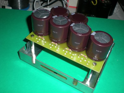

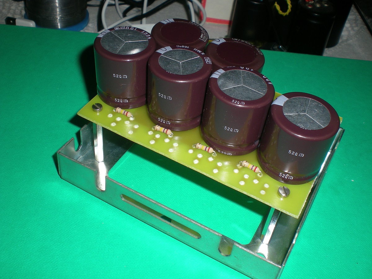

Messaggio da MapleMarco » 18/05/2015, 14:53
Calotta/castello salva spazio :face_green:
Alimentazione dell'anodica montata direttamente sul trafo...
mi sono preso fin troppo stretto sta volta :lol1:
Messaggi: 10066
Re: GU50, l'ampli da battaglia
Messaggio da Kagliostro » 18/05/2015, 15:00
Su alcuni vecchi televisori montavano la rettificatrice direttamente sulle calotte, nel registratore a bobine
(disastrato) che ho smontato da poco, c'era una flangia ad L fissata sul TA su cui stava la rettificatrice,
quindi nulla di strano se metti lì il circuito di filtraggio (tra l'altro hai meno AC che se ne va in giro)
Piuttosto, forse sarebbe il caso di mettere due lamierini tra PT e TU e le valvole per schermare le valvole dai campi
magnetici ed i trasformatori dal calore
Messaggio da MapleMarco » 18/05/2015, 15:14
avevo pensato di montarli anche io, ma non sullo chassis perchè già c'è poco spazio...
sulla griglia che andrà dietro, così quando inserisco la griglia di protezione, queste due lamine vanno a riparare le valvole (al centro) dai trasformatori ai lati.....
poi mano mano che lo monto vediamo che soluzione appare più comoda! :numb1:
Messaggi: 10066
Messaggio da Kagliostro » 18/05/2015, 17:48
Quella può essere una soluzione, oppure gli schermi li fai piegati ad L con il lato corto di un paio di centimetri e li avviti sul piano

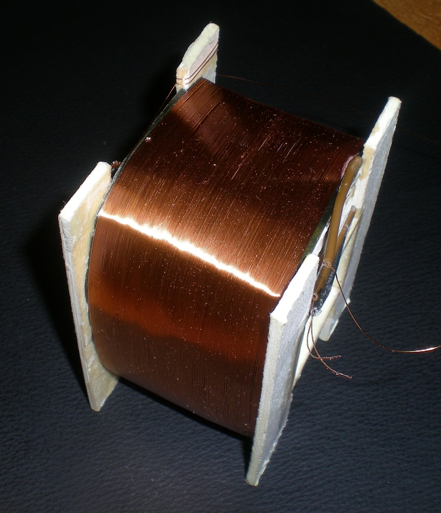

Messaggio da MapleMarco » 23/05/2015, 11:55
questo è il TU...
mi mancano "solo" 6 strati come quello in foto per chiuderlo :lol1:
Messaggio da Kagliostro » 23/05/2015, 12:44
Strati avvolti davvero magistralmente :numb1: :numb1:
Cosa ci metti tra strato e strato ?
Messaggio da MapleMarco » 23/05/2015, 14:05
solito scotch di carta!!
per sta sera lo chiudo!
siccome ne devo fare una coppia praticamente uguale, quello con il primario più alto finisce qui, e l'altro in un altro progetto! :lol1:
Messaggi: 10066
Messaggio da Kagliostro » 23/05/2015, 15:17
Non è che usando uno scotch più sottile recupereresti un po' di spessore ed avresti un inserimento migliore nei lamierini ?
Messaggio da MapleMarco » 23/05/2015, 15:41
per il TA, senza dubbio....
in questo caso il lamierino è sempre da 40, per cui lo spazio c'è...
potrei fare un salto in ferramenta e vedere cos'hanno :hummm_1:
Messaggi: 10066
Messaggio da Kagliostro » 23/05/2015, 15:54
In alcuni trasfo che ho smontato c'era dello scotch plastico, giallo e sottilissimo, come certo scotch trasparente o nocciola (quello alto un 40-45mm per i pacchi) che capita di trovare in giro (bestemmiando perché non è resistente come si vorrebbe)
Un'alternativa potrebbe essere usare strisce di carta da forno fissate con un pezzettino di scotch, ma ci vuole più pazienza, anche se tecnicamente forse è il prodotto migliore
Se continui con quello di carta penso che sia meglio limitarsi ad un solo giro evitando sovrapposizioni, ma questo sei tu ad insegnarlo a noi ;)
Messaggio da MapleMarco » 23/05/2015, 16:04
di solito faccio uno strato di scotch tra gli strati dello stesso avvolgimento e 2/3 tra avvolgimenti diversi!
quando si parla di TU, tra primario e secondario faccio un giro di carta paraffinata....che non si sa mai con la corrente continua :lol1:
