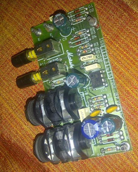

Ciao ragazzi! è oramai da un po' di tempo che sto usando questo ampli, più o meno, nel senso che ho fatto una qualche modifica nel pre; adesso mi è capitata l'occasione di trovare a poco prezzo un loop effetti marshall e, da quel che ho capito devo alimentarlo a 30V (così almeno ho trovato su uno schema di un marshall, non ricordo quale...), qualcuno sa darmi un consiglio su come tirare fuori 30V da questo ampli?
grazie mille!!
grazie mille!!

Ma il circuito è questo? Con una duale +-15v?
http://www.tremolo.pl/Efekty/Inne/loop.gif
...ho provato a vedere quei piccoli trafo per pcb della Hahn, ma arrivano ad una tensone di 24v......nel caso fosse la duale +-15, allora c'è questo a 3 €...
http://www.banzaimusic.com/Hahn-BVEI3022028.html

Grazie delga
guarda io lo schema non sono riuscito a trovarlo, l'unica cosa che ho trovato è uno schema di un jcm800 sul quale era montato questo (credo) loop, ma c'era disegnato solo un rettangolo con i riferimenti dei collegamenti, cioè W1 +30V W2 massa, W3 return W4 send, niente di più!
Lo schema che hai allegato non mi sembra lo stesso, perchè il loop che sto per prendere io non ha il pot di mix...
cmq allego una foto dell'oggetto, purtroppo di più non sono ancora riuscito a reperire...
- Messaggi: 9949
Re: Nuovo ampli da 10W a due canali!!! FINITO, SAMPLE INSIDE
la finale non viene alimentata a 6.3v ...........come gli do 6,3V "in pasto"....?
però, effettivamente la massa sul CT non vorrei desse problemi
l'avvolgimento per i relè quanto ha di tensione ?
Grazie K. bè effetivamente per i relè ho 9V....
[edit] 9V dal trasformatore, i relè poi sono a 12V
- Messaggi: 9949
i triplicatori esistono ma è meglio non usarli, creano un carico asimmetrico sul trasformatore
e con 9v quadruplicati saresti un po' su di tensione e dovresi ri abbassarla
tra l'altro mentre nell'avvolgimento dei filamenti c'è disponibilità di corrente
nell'avvolgimento per i relè non so quanta possa essercene, tieni presente che
un quadruplicatore per fornire 10mA di corrente necessita di 40mA disponibili
Bisognerebbe avere lo schema del loop e verificare se l'alimentazione può essere
floating (sconnessa da massa) e quindi che nessuna parte del circuito del loop
colleghi a massa l'alimentazione
