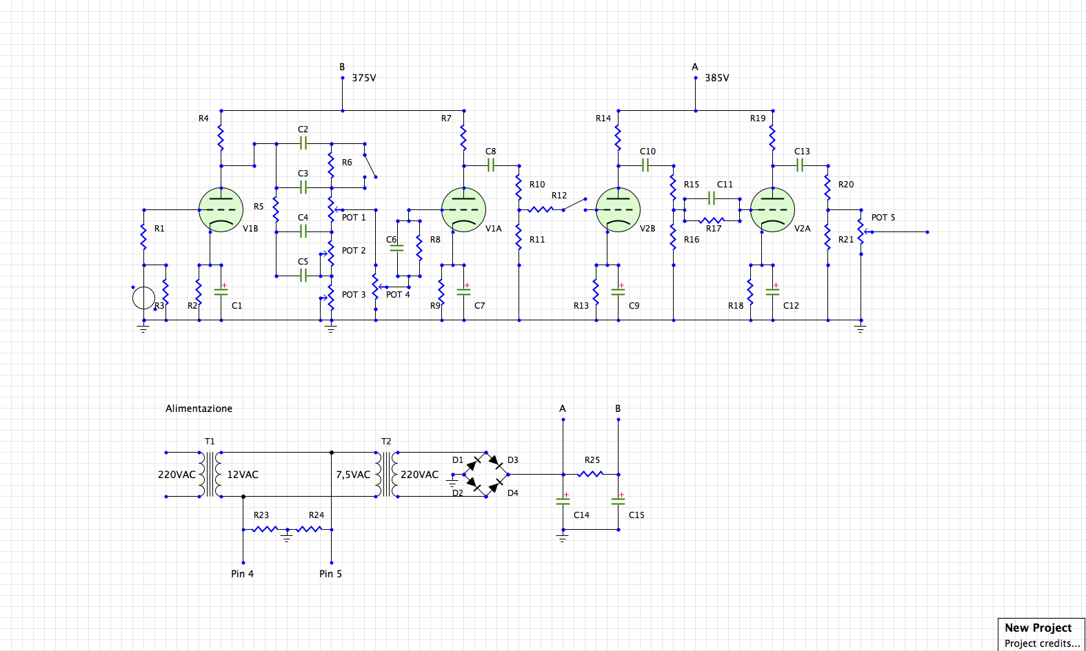

Re:Sviluppiamo un Preamp valvolare su DIYItalia?
Messaggio da Hades » 03/04/2009, 2:00
Ecco il cross:
Nuovo schema coi valori aggiornati + partlist.
Cambiamenti rispetto alla versione precedente:
- Rinumerato le parti per rendere lo schema piu' intuitivo;
- Sostituito il tonestack mono-pot con un classico TMB preso dal Mesa MarkIIC+;
- Cambiato il bypass catodico del primo stadio da 4.7u a 0.47u;
- Aggiunta tutta la parte dell'alimentazione.
Comunque poche balle: per suonare veramente bene ha bisogno di essere equalizzato sia fra il 1° e 2° stadio che in uscita prima di entrare negli effetti/finale. Medi a 6, alti a 9 e bassi a 4 nel tonestack, medi a 4, alti a 6 e bassi a 8 nel post-distorsione.  E' tutta un'altra cosa, spariscono i bassi un po' impastati e il suono prende una definizione spaventosa. Sul clean e' molto piu' cristallino.
Ricorda che se fai la PCB il tonestack non deve stare sulla pcb principale ma su una pcb secondaria con in, out e ground.
Preamp_BOM.txt
(1.58 KiB) Scaricato 326 volte
Ultima modifica di Hades il 03/04/2009, 2:14, modificato 1 volta in totale.
Messaggio da robi » 03/04/2009, 11:23
Io preferirei un TS solo, ma si può fare la pcb per avere un TS interno a trimmer.
Messaggio da Hades » 03/04/2009, 17:27
@Paolo: Non per rompere, ma e' troppo lavoro avere le valvole lato componenti?
Perche' soprattutto quando vai a montarlo in questo modo occupa molto piu' spazio di quello che potrebbe potenzialmente occupare...
@robi: e poi come lo regoli il tonestack interno senza aprire la scatoletta???
Messaggio da Hades » 06/04/2009, 0:18
Robi, in effetti la considerazione che hai fatto tu e' del tutto legittima... Tutti gli ampli che hanno il tonestack dopo il primo stadio hanno una distorsione incasinata e soprattutto slabbrata, poco definita, e lavorano veramente bene soltanto con una seconda eq in send e return. Almeno la mia esperienza questo mi ha insegnato...
Pero' a questo punto vale la pena di farla a pot e non a trimmer, in modo che si possa cambiare a piacimento senza smontare tutto!!!
Poi se la volete a trimmer a me sta bene, mi sto solo mettendo nell'ottica di un potenziale aquirente!
