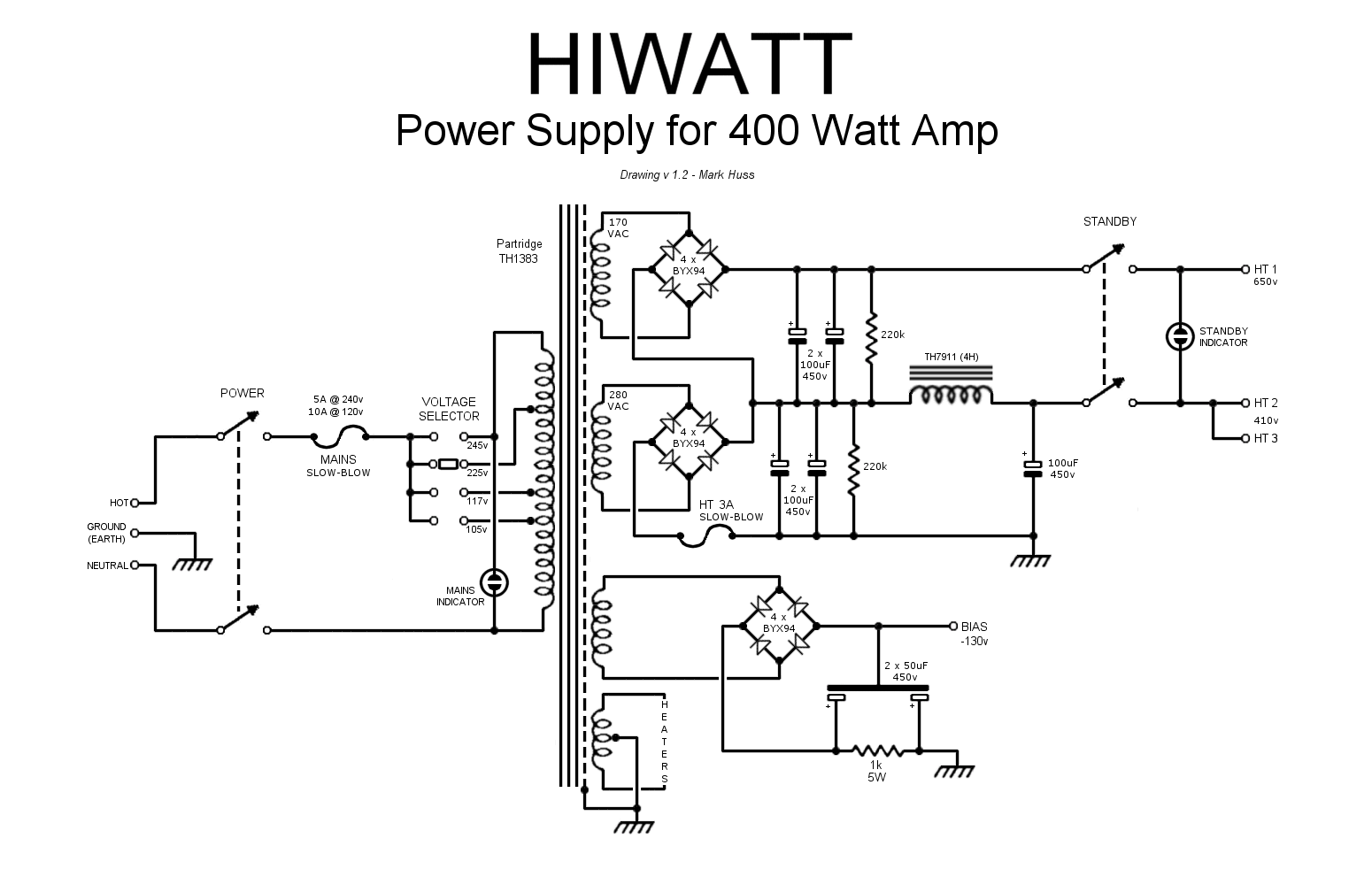

Non è che abbia lasciato perdere il fatto di buttar giù un'idea di TA per questo amp, solo che Domenico è molto attivo con le sue prove e mi passa i suoi risultati e considerazioni ed io le mie ipotesi le baso sui suoi suggerimenti che sono in continuo divenire
Per quanto riguarda i filamenti Domenico sta sperimentando un sistema in DC ma senza regolatore, un CRC, lui, vista la tensione AC di partenza presta attenzione anche al valore di drop inserito dai diodi e che varia a seconda del tipo di diodo sia come modello che come tecnologia (normali o schottky)
Le valvole nell'SE dovrebbero essere 3 per il pre ed 1 finale
Parlando di AC
Corrente assorbita a 6.3V (nel caso di 3 x 6N2P) 340mA x 3 = 1.020mA (1800mA DC arrotondati per eccesso)
Corrente assorbita a 12.6V (nel caso solo Finale GU50) 850mA AC (1500mA DC arrotondati per eccesso)
Corrente assorbita a 12.6V (nel caso 3 x 12AX7) 150mA x 3 = 450mA + (la GU50) 850mA risultano in un Totale 12.6V @ 1300mA AC (2250mA DC arrotondati per eccesso)
Con 1300mA AC (2250mA DC) su 12.6V si possono alimentare pre (3 x 12AX7) e finale (GU50)
Con 1020mA AC (1800mA DC) su 6.3V si possono alimentare pre (3 x 6N2P o 3 x 12AX7 anche se queste consumano un po' meno)
Cui vanno aggiunti 850mA AC (1500mA DC) @ 12.6V per la finale (GU50)
Stanti le prove e le varie considerazioni, per adesso avrei pensato ad un TA fatto così
Primario = 240V con presa anche a 220V e 230V (si usa la presa a 230V e se si vuole abbassare di un 10% quella a 240V altrimenti se si vuol alzare quella a 220V) (un po' come lo Sponge e Bold dei Mesa Boogie)
Secondari HT
1° = 0 - 180V - 190V @ 180mA
2° = 0 - 150V - 160V @ 180mA
Con questa configurazione si possono avere varie combinazioni ma se si usa lo 0 - 180V per le G2 poi eviterei di usare il successivo collegamento ai 190V per l'anodica come pure se si usassero per le G2 i 190V poi non utilizzerei il collegamento da 180V
In definitiva
Ponte tra 0 e 180V o 190V per le G2 e Ponte tra 0 e 150V o 160V per l'anodica (ovviamente mettendo i due ponti in stack, alla Hiwatt)
Secondario filamenti
1° = 15.5V @ 2500mA (per la GU50 alimentata a 12.6V e messa in parallelo con 3 x 6N2P messe in serie tra di loro per un totale di 6.3V x 3 = 18.9V necessari)
Ho scelto una tensione AC un po' più alta per avere meno problemi poi nella scelta del circuito di alimentazione, certo se si dovesse ricorrere ad un sistema con stabilizzatore forse si dovrà rivedere il livello della tensione AC per via dei volt di differenza necessari tra ingresso ed uscita dello stabilizzatore stesso
Corrente è stata un po' aumentata rispetto il necessario
Sulla GU50 si dovrà un po' abbassare la tensione ma i datasheet dicono che le si può alimentare da 10.8V a 14.5V quindi non ci dovrebbero essere problemi
con lo stesso sistema di questa ultima ipotesi si possono alimentare:
3 x 12AX7 con i filamenti collegati a 6.3V e messi in serie (come se fossero delle 6N2P ma da 300mA anziché 340mA)
o
3 x 12AX7 con i filamenti collegati a 12.6V (150mA ciascuna) e messi in parallelo tra loro
per le 12AX7 la tensione di filamento può variare (sia per i 6.3V che per i 12.6V) di un 20% in più o in meno
In definitiva
Secondari HT
1° = 0 - 180V - 190V @ 180mA (per la G2)
2° = 0 - 150V - 160V @ 180mA (per l'integrazione dell'anodica)
1° = 15.5V @ 2500mA
Ho cercato di fare un'ipotesi versatile e per quanto possibile semplice (un unico avvolgimento per i filamenti con più possibilità d'uso)
Aspetto le vostre considerazioni

Ciao Franco. Devo dire che mi piace abbastanza l'idea.
Tu vuoi sfruttare i 2 Secondari in "stack" per poterli accoppiare tramite 2 ponti diodi ( per l'anodica) e contemporaneamente usufruire di una presa di uno solo per la g2.
... Se ho capito bene questa scelta permette molte possibilità di tensioni da prelevare.
Ottima idea.
.... Sui filamenti devo dire che non ci ho capito molto, ma presumo tu ti sia accertato delle possibilità quindi ben venga anche questa cosa. Ma me la devo studiare un attimo meglio e di sicuro non stasera perché sto fuso.
Si, confermo tutto quello che hai detto riguardo all'alimentazione delle GU50. Sto di fatto provvedendo a mettere in pratica questa soluzione facendo vari "trapianti" in loco.

L' idea è quella di usare il sistema Hiwatt
dove I due ponti sono collegati in stack, la tensione per le G2
la si prende dall' uscita del primo ponte e l' anodica dall' uscita del secondo ponte
la presenza di prese a tensione diversa consente di scegliere i livelli di tensione sa per le G2 che per l' anodica
Le prese non collegate ai ponti ho pensato che non vadano usate o, forse, magari si potrebbe vedere se tirarci fuori la tensione per il Bias

Il discorso sull'anodica è chiaro e mi piace molto.
Con questo sistema riesci ad avere 330v - 340v - 350v per le placche.
A seconda dell'anodica scelta puoi dare alla G2 o 180v o 190v da raddrizzare in continua, quindi o 254v o 268v senza carico. Ok. Ottimo.
Sui filamenti comprendo il discorso della tensione scelta per alimentare in serie le 3 valvole di pre, ma il valore della tensione non mi torna. Perchè 15.5v anzichè 18.9?
È per farci rientrare una gu50 messa in parallelo?
Se fosse cosí stiamo un pò al limite per la gu50 e, come tu stesso affermi, dovremmo far scendere la tensione in qualche modo.
Ma se optiamo per questa scelta forse è piú sicuro dare la 12.6v da un secondario dedicato solo alla finale, e dare la 6.3v alle pre da un altro secondario non trovi?
... Non so se sia un bene o un male alimentare le preamp in serie con 15.5 anziché 18.9, ma per sicurezza io andrei su 2 avvolgimenti Secondari dedicati.
Dico questo perché con 15.5v da un solo secondario non possiamo percorrere la strada della continua dato che le valvole di pre vanno a 6.3v e la finale a 12.6.
Altrimenti sarebbe stata un ottima tensione per far un regolatore ed alimentare tutto a 12.6v.
Quindi se usiamo solo l'alternata, magari sarebbe piú tranquillo e piú semplice fare diversamente.
La mia opinione.

Ciao Domenico
Io ho pensato 15.5V per poi andare in continua senza regolatori, solo CRC
15.5V raddrizzati dovrebbero essere circa 20/21v
Con questi puoi fare
3 x 6N2P in serie tra loro con GU50 in parallelo (per la GU50 si aggiungono diodi o res in serie per abbassare un po')
oppure
3 x 12AX7 (a 6.3V) in serie tra loro con GU50 in parallelo (per la GU50 si aggiungono diodi o res in serie per abbassare un po')
oppure
3 x 12AX7 (a 12.6V) in parallelo tra loro con GU50 in parallelo e al CRC si aggiungono diodi o res per portare la tensione dove si vuole
Se vuoi disegno le varie configurazioni
