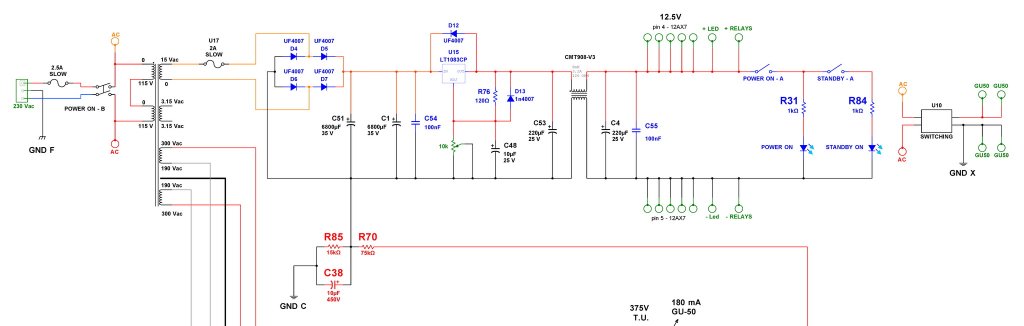

Qui un circuito che dovrebbe funzionare bene visto che è un progetto di Millet
http://www.pmillett.com/DC_filament_supply.htm

Re: Dumble SE con GU50 (???)
Funziona di sicuro MOLTO bene!
Io ho preso spunto proprio da quello, ricordi?
Io ho omesso R4 e C5 per ragioni di spazio, ma svolge davvero bene il suo lavoro.
...Forse potremmo avvalerci di un'ulteriore possibilità per fare il PSU:
Considero 3 "6N2P" come valvole di preamp.
Gli assorbimenti dovrebbero essere quelli dell'ultimo schema postato con le modifiche di cui si era parlato.
Considero i primi 4 stadi del preamp con un'anodica di 277V e di 267V circa per cercare di rimanere quanto più fedeli possibili al pre originale, come voleva Franco.
Con due secondari da 0 - 6.3V / 3A:
potremmo ricorrere allo stesso trucchetto che adoperiamo per la griglia G2, alimentando anche i filamenti delle 6N2P in continua.
Per semplicità ho provato a simulare il tutto senza il regolatore di tensione + common mode chocke dedicato alle GU50:
La tensione per la G2 forse è un pochino troppo bassa.
Il gyrator dell'anodica ho pensato di dimensionarlo così per abbassare la tensione sul "B+1".
Se si vuole tirare meno il collo al gyrator e far passare tutta la massima corrente disponibile, potremmo avere circa 388V su B+1, anzichè 377V
...Ovviamente sono sempre e solo simulazioni, ma possiamo farci un'idea del tutto con quesat "opzione".
Vero è che se il buon Maurizio mi fornisce tutti i dati del T.A., la simulazione dovrebbe essere molto più vicina alla realtà.

- Messaggi: 9761
Ciao Domenico
Mi sfugge l' accenno al fatto di usare 3 valvole di pre, lo schema ne prevede 2 (4 triodi in tutto), come mai dici 3 ?
Per l' anodica , a parte che mi pare che hai indicato 160mA nella simulazione contro i 170mA previsti, ovviamente il TA dovrà essere in grado di farci avere le tensioni che ci servono, quindi se con quei gyrator il ripple va bene dovremmo chiedere specifiche leggermente diverse per ottenere le tensioni che si servono per le migliori prestazioni
Ho capito la proposta per avere i 6.3v disponibili per le 6n2p ma non so cosa potrebbe succedere per quanto eventualmente riguarda il ripple
Su di un forum di HiFi dove bazzico sconsigliano di andare di DC per i filamenti (a meno che non si adotti il sistema dello schemino di Millet che viene considerato valido anche per valvole con riscaldamento diretto) e suggeriscono di restare in AC e di studiare bene il percorso dei fili di alimentazione dei filamenti
Per cui, per questa scelta, mi appoggerò anche alla tua opinione

- Dom
- Messaggi: 1945
- Località: Abruzzo (Te)
Ciao Franco. Per quanto riguarda il doppio triodo aggiuntivo, se ne parlava qualche post addietro.
Robi ci ha consigliato l'impiego per sopperire alla mancanza di Volts in uscita appropriati a pilotare correttamente il finale. Io personalmente mi trovo d'accordo ad impiegarlo.
Il triodo aggiuntivo, per non lasciarlo "orfano", lo si può impiegare per un uscita bilanciata / sbilanciata utile per poter pilotare un possibile finale a rack o per entrare direttamente in una DAC.
... Magari anche per un possibile loop fx esterno.
Per la proposta fatta con lo schema postato, non ho avuto tempo di valutare il ripple simulandolo, ma rimane cmq un'ipotesi di impiego.
.... Al contrario di come faccio di solito io con i miei ampli, sto cercando di semplificare il piú possibile e mi è venuta in mente questa possibilità perchè abbiamo cmq sempre l'alternativa di alimentare tutto in alternata.
Se mi chiedi la mia opinione personale riguardo proprio all'alternata, ti dico che per me è da evitare come la peste! SOPRATUTTO sui filamenti delle valvole di pre.
Se si ha abbastanza spazio a disposizione e si fa un cablaggio studiato al fine di evitare tutte le ronze e le interferenze che l'alternata da in generale, allora ci può anche stare.
Ma per come dispongo io le boards e le valvole di preamp ( il piú vicino possibile ai controlli e all"input), mi è di massimo aiuto l'impiego della continua.
I benefici che da quel circuito di Millet sono riuscito a sentirli proprio ad orecchio rispetto ad un comune regolatore semplice. Ma c'è anche da dire che nel mio contesto gli spazi sono ridotti all'osso e i cavi viaggiano troppo vicini a molti circuiti.
Detto ciò, se vogliamo andare di continua adottando questo circuito, dobbiamo rivedere entrambi gli avvolgimenti dedicati ai filamenti e lasciar perdere il possibile impiego in alternata in quanto si avrebbe bisogno di almeno 14Vac per un circuito e 8,5Vac per un altro.

- Messaggi: 9761
Eh, lo spazio ed il layout, due elementi fondamentali
quindi, malgrado l'inevitabile "complicazione" è meglio andare di DC e farlo con una Rolls Royce (il PS di Millet)
Ho anche dato un' occhiata ai miei recuperi e ....
Una si avvicina anche al valore indicato da Millet (a parte che è anche una che è possibile riavvolgere)
L' unica cosa che mi dispiace è che se uso le 6n2p e sono 3, non posso metterle con i filamenti in serie per farle andare a 12.6v
