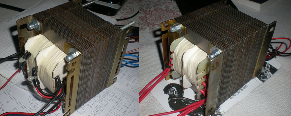

Messaggio da MapleMarco » 05/03/2014, 20:00
Per starmene tranquillo ho rifatto da capo il TU
nucleo 32mmx80mm.....ovvero 500W!!!
primario a 1900 ohm (430mA per ramo)
secondari 2 4 e 8 ohm, sempre in carico
insomma...una macchina da guerra che regge ad occhi chiusi 200, 250W!!!
due cose mi convincono ancora poco:
1- il nucleo non è quadrato, come consigliato invece dal giunchi
2- i secondari sono sempre in carico quindi a combinazione, insomma se voglio avere la retroazione sempre sulla stessa impedenza ce la posso avere solo in 2 ohm...un pò troppo "aperta"?
sono ancora in tempo per modifiche quindi accetto consigli! soprattutto per quanto riguarda la retroazione :hummm_1:

Perl l'NFB va bene il collegamento ad un tap qualsiasi, basta usare delle resistenze adatte al tap

Messaggio da MapleMarco » 05/03/2014, 21:03
http://i301.photobucket.com/albums/nn46 ... CN9150.jpg
per il trafo non proporzionato, direi che non è un problema a dire dalla foto nel link.....o.o
perfetto K! e come faccio a calcolarla sta resistenza? :hummm_1: un bel pot? :face_green:

Ah, dimenticavo, i vecchi Geloso avevano sempre un tap separato dedicato solo all'NFB, ma ormai non lo vedo più fare da nessuno
Re: MESA MARK INSPIRED
Messaggio da MapleMarco » 05/03/2014, 21:41
ecco com'era prima e com'è ora a confronto :face_green:
beh, il tap sarà un tap separato a dire il vero, cioè è un parziale che da solo non serve a nulla...dato che per ottenere qualsiasi secondario bisogna combinare i tre avvolgimenti secondari tra loro.....praticamente prelevo l'NFB da quell'avvolgimento che ha il negativo sempre collegato al negativo del cono in tutte e tre le configurazioni...che son appunto 2 ohm..

Che BESTIOLA !

alla fine l'ho fatto grosso solo per poter usare meno filo, e quindi poter aumentare i diametri..... (+ VA = +volt per spira)
sostanzialmente è un 200W col nucleo strapompato :ok_1:
