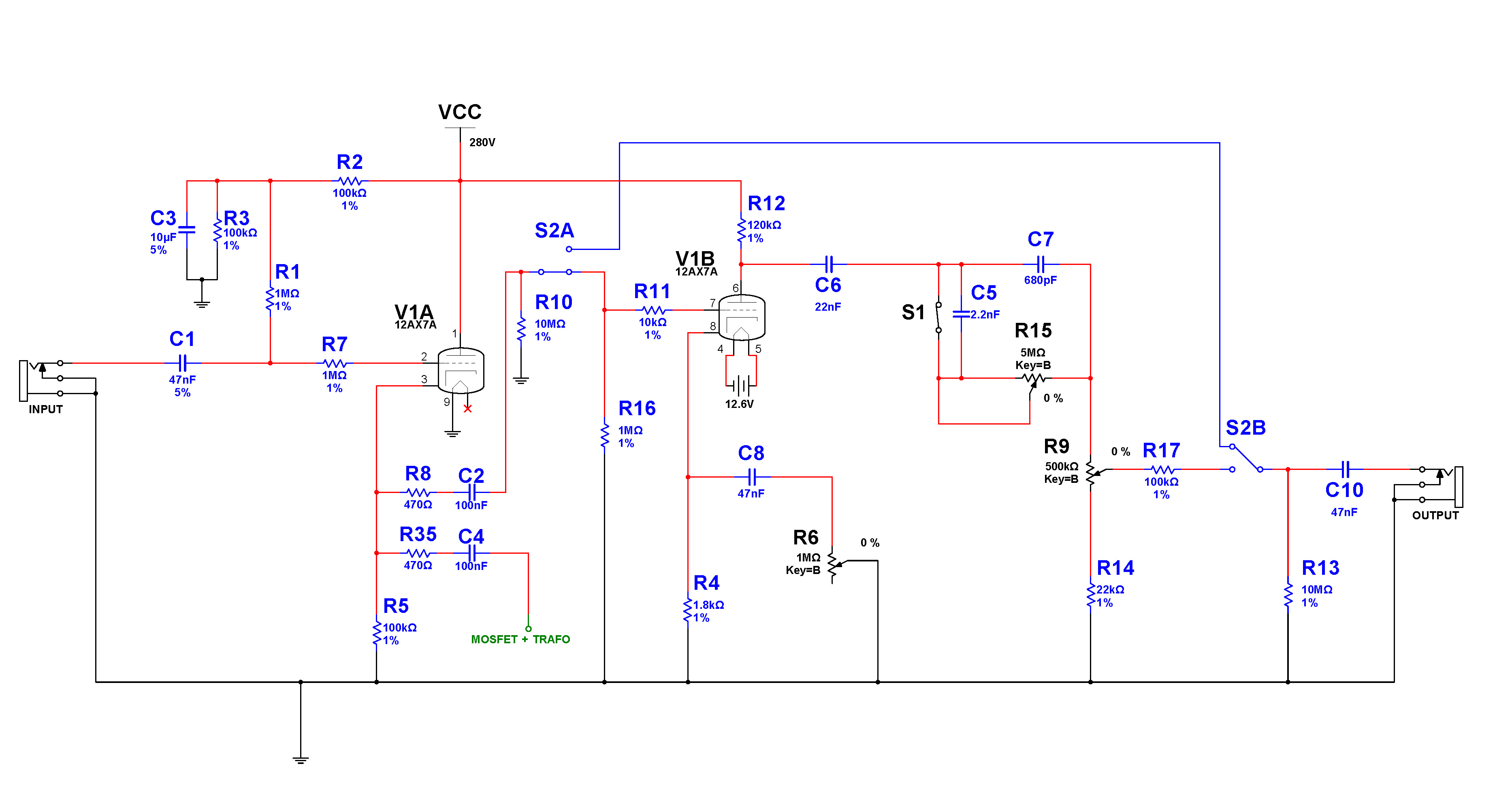

Ti rigiro la domanda: hai calcolato a che frequenza avrai lo shelving?
Cosa influenza quanto sarà profondo il boost in dB?
Per risponderti, io l'ho usato in passato come boost sui lead sullo stadio precedente l'inseguitore di catodo.
Non lo ho proprio calcolato. Ho visto il risultato sulle simulazioni. Riesce a dare un boost di 3db a partire da circa 900 Hz in su.
Quello che lo influenza è la resistenza di catodo.
Nel tuo utilizzo prima dell'inseguitore catodico, era abbastanza efficace come percezione sonora?

Noto ora una cosa: il pot legato ai 47 nF non serve da 1 MOhm, bastano 100 kOhm, volendo anche 50.
Se prevedi di avere un carico molto basso in uscita (come immagino dal condensatore da 4,7 uF, ma in generale è sempre valido, è meglio mettere una resistenza in uscita dal pot del volume, e sarebbe anche consigliabile abbassare l'impedenza del sistema in uscita: alzando il volume il triodo vedrebbe via via un carico sempre più basso e perderebbe guadagno oltre a cambiare retta di carico AC.
Sempre nella visione di un "standalone", toglierei il 22k fra pot e massa, così che se ci fosse qualche problema, sia facile mettere l'uscita in mute.
Certo, va benissimo. Ma con un mega non avrei un controllo più graduale durante la corsa del pot rispetto ad un 100K?
Perchè lo scopo di quel valore era quello.

Immagino che tu intendessi una resistenza di 100k in serie all'uscita del pot:
Questa resistenza controlla il roll off sulle basse frequenze che si viene a creare. Unico neo è una perdita di circa 3db sul segnale in uscita, che non è niente di tragico. E' corretto?
La risposta del boost "catodico" da simulatore mi arriva a 6 db verso i 12 kHz. A 5 khz ho circa 4,5 db. Mi sembra buono.

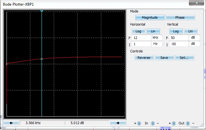

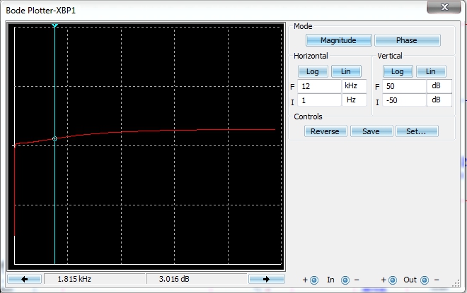

Il filtro comincia già la sua corsa a 600 hz con +1.5 db, non a 900 hz. Non avevo ingrandito il plot in maniera adeguata.
A 1.8khz hai +3db:
A 3.5 khz hai +5db:
Dopo stai fisso a 6db fino a circa i 12khz, poi scendi. A 18 khz hai -3db.
Si, ci ho ragionato in base alle risposte che mi da il simulatore, ma nulla è definitivo. Intanto si prova a sentire questo range di boost, ma nulla vieta di far cominciare il filtro un pò prima. A meno che il simulatore non mi dia risultati errati, le medie le boosta cmq.
Nulla esclude che anzichè un 47 nF si provi con un 100nF per avere più db sulle medie.
