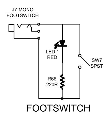

Domani vorrei farmi il footswitch però guardando lo schema dello SLO qualcosa non mi torna. :????:
Secondo lo schema il LED e la Resitenza da 220 sarebbero in parallelo allo switch; non dovrebbero essere in serie sull'uscita dello switch (SWITCH - RESISTENZA - LED) :ops:? C'è qualcosa che mi sfugge?

Avete fatto bene a non rispondermi visto che ho detto una benemerita C*****A, putroppo me ne sono accorto con un pò di ritardo :enco1:.
Comunque posto due foto del pedalino
Immagine Immagine
Rispondo alle domande che ovviamente vengono spontanee, lo so che lo swith è sprecato ma avevo solo quello idem per le resistenze ne ho messe due da 470 in parallelo.
