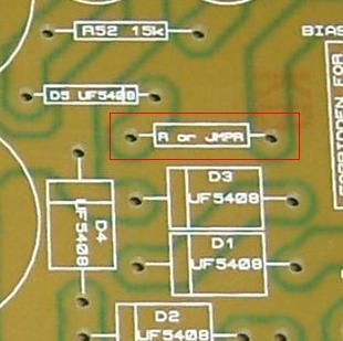

Messaggio da SandMan84 » 07/12/2008, 13:56
Signori, cosa ci devo mettere qui (riquadro in rosso, sopra a D3)? Un semplice collegamento con un normale filo senza guaina (di rame)??
Forse la domanda è stupida, ma da alcune foto ho notato che ci può andare anche una resistenza.. :idiot:
Messaggi: 9756
Re:Ennesima SLO 100! Consigli ad un principiante!
Messaggio da robi » 07/12/2008, 17:36
Se hai un tap a 60V sul trafo di alimentazione, apposito per il bias, metti un jumper. Altrimenti metti una resistenza se la tensione la devi ricavare dal 360V. Ma tu hai il tap, quindi volendo saldi il tap direttamente oltre il supposto jumper.
