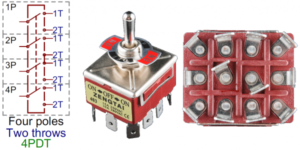

il fatto è che mi serve un 4 poli, due posizioni..
purtroppo il TU l'ho fatto seguendo la configurazione "D" del giunchi....che è descritta come la migliore in termini di resa, ma per switchare l'impedenza in uscita ha bisogno di ben quattro cambi di collegamento..
- Messaggi: 10067
Re: 100W 2ch all-homemade
Capisco, non ho presente in dettaglio la questione, ma uno di questi
non potrebbe andare ? (naturalmente in versione senza OFF centrale)
tipo questi
http://www.parts-express.com/pe/showdet ... er=060-572
http://www.ebay.com/itm/1-Heavy-Duty-To ... 0945039062
tipo questi

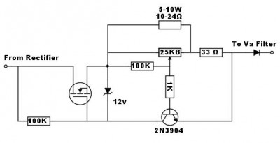

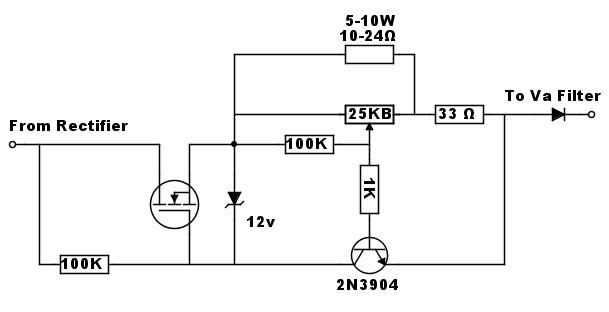

- Messaggi: 10067
Per il SAG, in alternativa alla resistenza, ci sarebbe anche questo circuitino elettronico
che consente di avere un SAG regolabile
K.O'Connor docet
K.O'Connor docet
