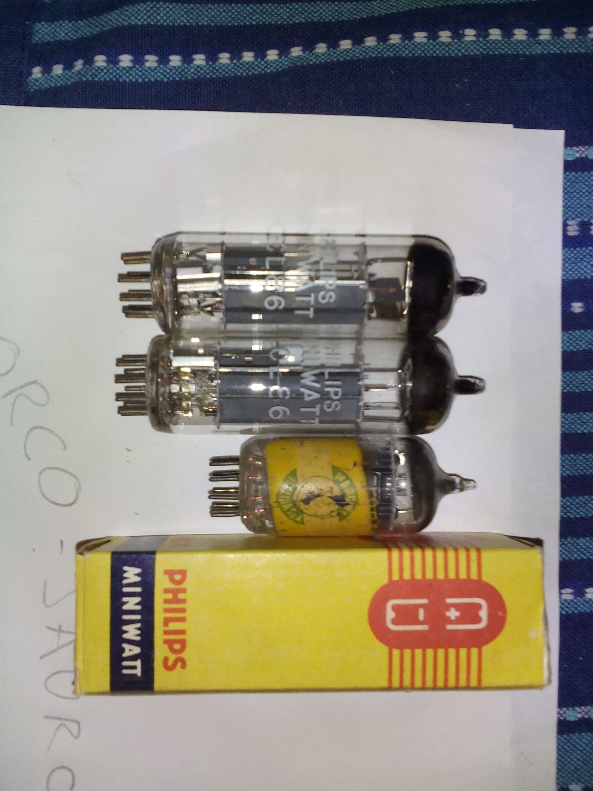

Ed eccole qui!!ancora nuove e nelle scatole originali 2 x ECL86 e 1x ECC83 (mancherebbe ancora una ECC vediamo se la trovo tra le altre)

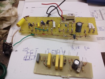

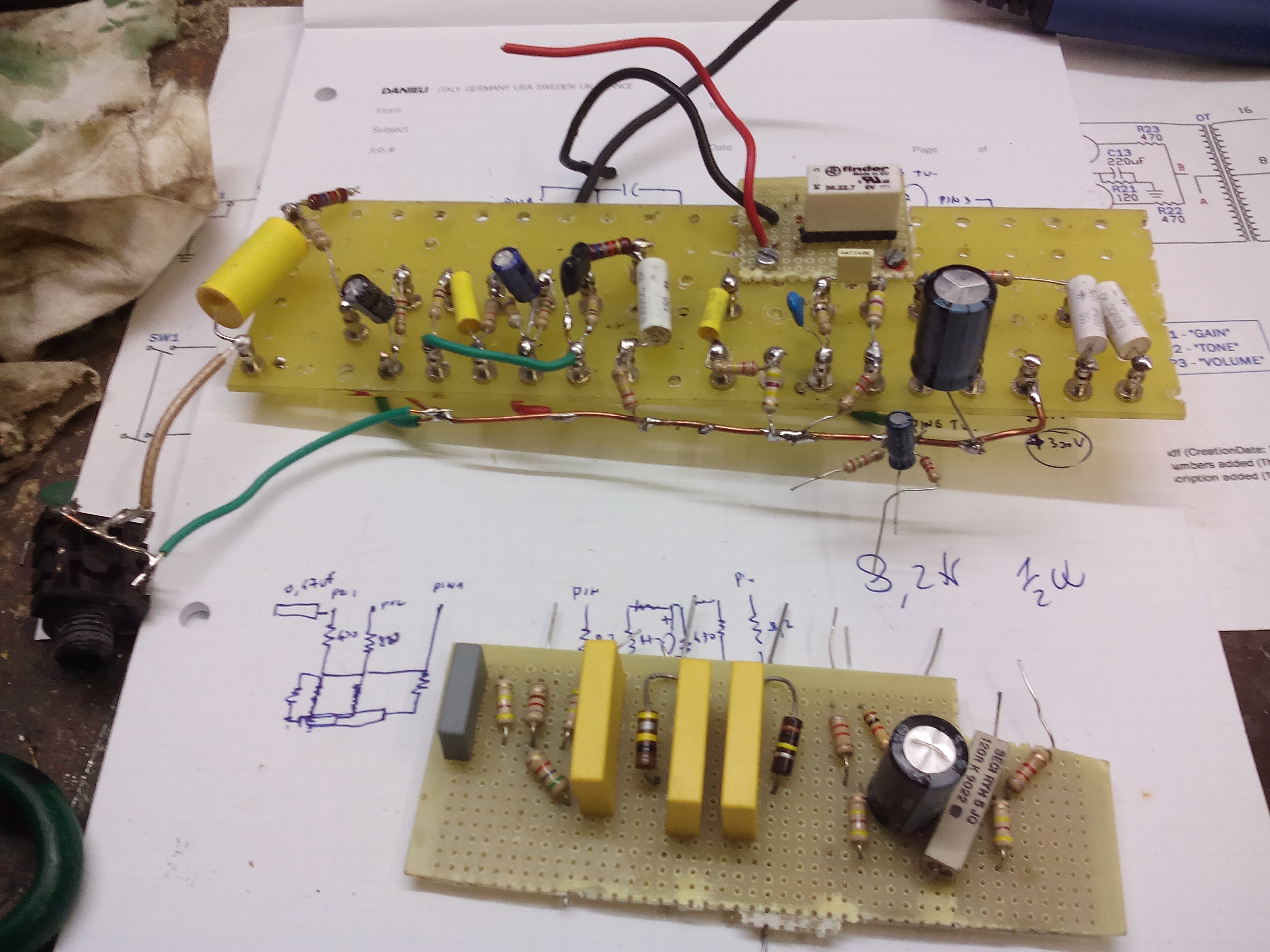

Qui invece la turret del pre e il finale (p.i. più doppio pentodo) su millefiori (credo di aver disposto bene i componenti in caso contrario correggetemi)

Secondo voi i componenti sulla millefiori sono troppo vicini o vanno bene cosi?
Messaggi: 9943
Re: "Orange" death or Glory
Messaggio da Kagliostro » 20/07/2014, 9:30
Come "spaziatura" potrebbero anche andare, quello che è da tenere sotto controllo sono gli eventuali "incroci" tra passaggi di corrente e di segnale
Fabio182
Messaggi: 692
Messaggio da Fabio182 » 20/07/2014, 9:36
I collegamenti sul retro sono ordinati,controllero comunque,grazie della dritta
jimmy_ver2.0
Messaggi: 527
Località: Perugia
Messaggio da jimmy_ver2.0 » 21/07/2014, 14:06
vai tranquillo, con quella spaziatura sei isolato fino a 3000V ad occhio e croce..

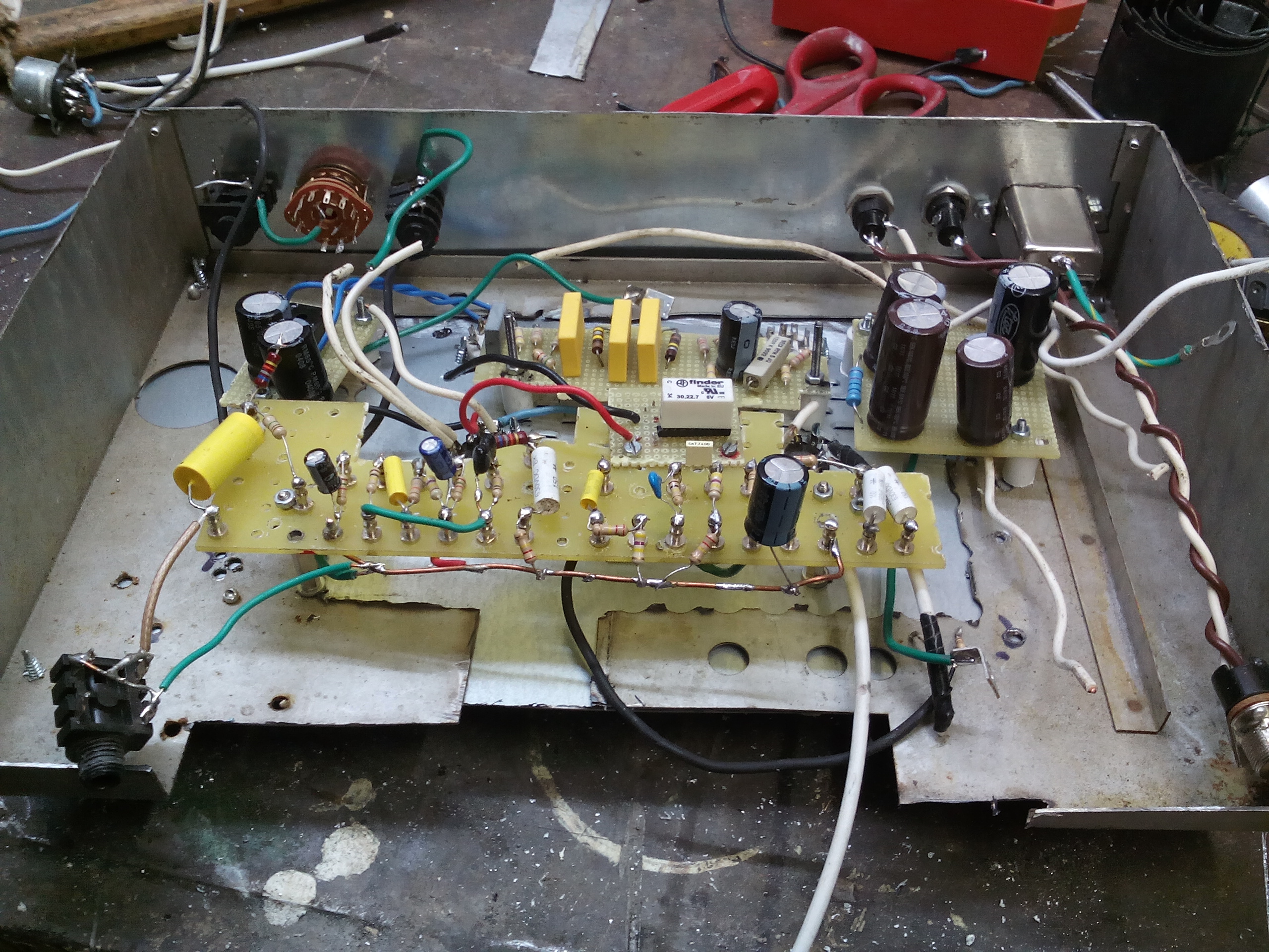

Messaggio da Fabio182 » 21/07/2014, 23:12
Con le board di per e finali separate e aver tolto una valvola sembra stia venendo più ordinato

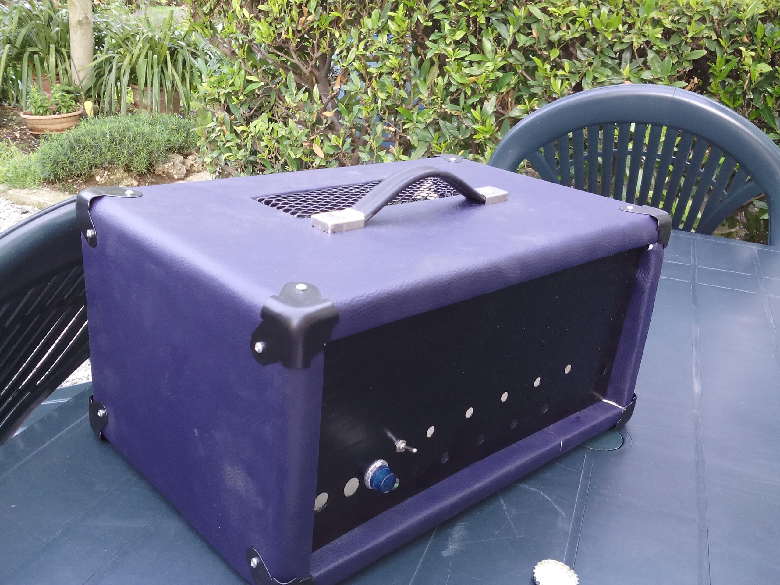

Messaggio da Fabio182 » 30/07/2014, 19:35
Nel frattempo tra una cosa e l'altra... :ok_1:
Messaggio da MapleMarco » 30/07/2014, 20:11
oh oh che carino! :numb1:
