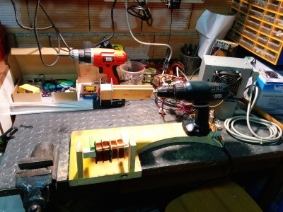

Tentativo n°1: Fallito!
Stavo avvolgendo il primario quando arrivato circa a metà mi si è incastrato il filo nel rocchetto principale e si è strappato... inoltre nello strappo ho perso il conto delle spire(non ricordo se 430 o 470) e si è accavallato tutto...
Ergo: tutto da rifare da capo. Il problema è che devo recuperare del filo smaltato.
A mano è proprio un lavoraccio, soprattutto con i fili sottili sotto a 0,35mm.
Sto perdendo le speranze... la bobinatrice sembra quasi indispensabile!

Penso che il problema principale sia stato il fatto che il rocchetto fosse stato avvolto a mano con filo di recupero
e quello fosse il motivo per cui si è accavallato e strappato, nel qual caso anche la bobinatrice probabilmente non
avrebbe fatto di meglio

K: Grazie per la disponibilità, davvero! ma in ogni caso ho quasi tutto il materiale a casa, devo solo trovare una domenica pomeriggio per prendere in mano la saldatrice e assemblare il tutto!
Marco: Il pollice me lo sono tagliato! Sentivo che bruciava, poi mi sono accorto che si stava scavando... Da li in poi ho messo i guanti!

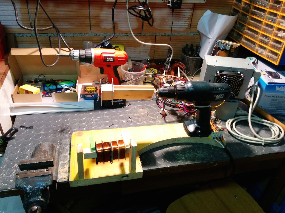

Comunque si è strappato perchè lo stavo sbobinando da un primario di un altro trasformatore che era avvolto senza strati separati e soprattutto era tutto resinato, quindi si è incastrato mentre stavo girando e non me ne sono accorto perchè era mezzanotte ed ero ipnotizzato dalla bobina in rotazione! :mart:
Io comunque uso questa, fatta alla bene e meglio in mezzora, con un avvitatore che era senza batteria(esplosa), alimentato a 3,3V per farlo girare lento, ma in realtà va ancora troppo forte quindi lo facevo girare a mano...
Devo meditare una soluzione ora... Soprattutto per il filo!
