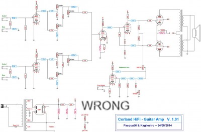

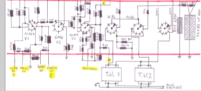

K, man mano che esaminiamo lo schema continuo a trovare altri errori,
Per questo mi scuso se ogni tanto pubblico qualcosa di sbagliato, non voglio far perdere tempo alle persone...
Mi auto-flagello da solo
nel contesto ho infatti trovato un collegamento sbagliato sul TU, che esaminandolo meglio, è collegato in serie al primario e in parallelo al secondario.
come da foto...
come da foto...

Re: Amplificatore Vintage Corland, tentativo di restauro
Pasquale
1° non ti preoccupare, anche se tu avessi sbagliato, che problema ci sarebbe, basta accorgersene e correggere
2° perchè dici di aver sbagliato il disegno, io guardandolo ho ricavato lo schema che ho postato e mi pare evidente
che i due TU siano collegati esattamente come nell'ultima immagine che hai postato

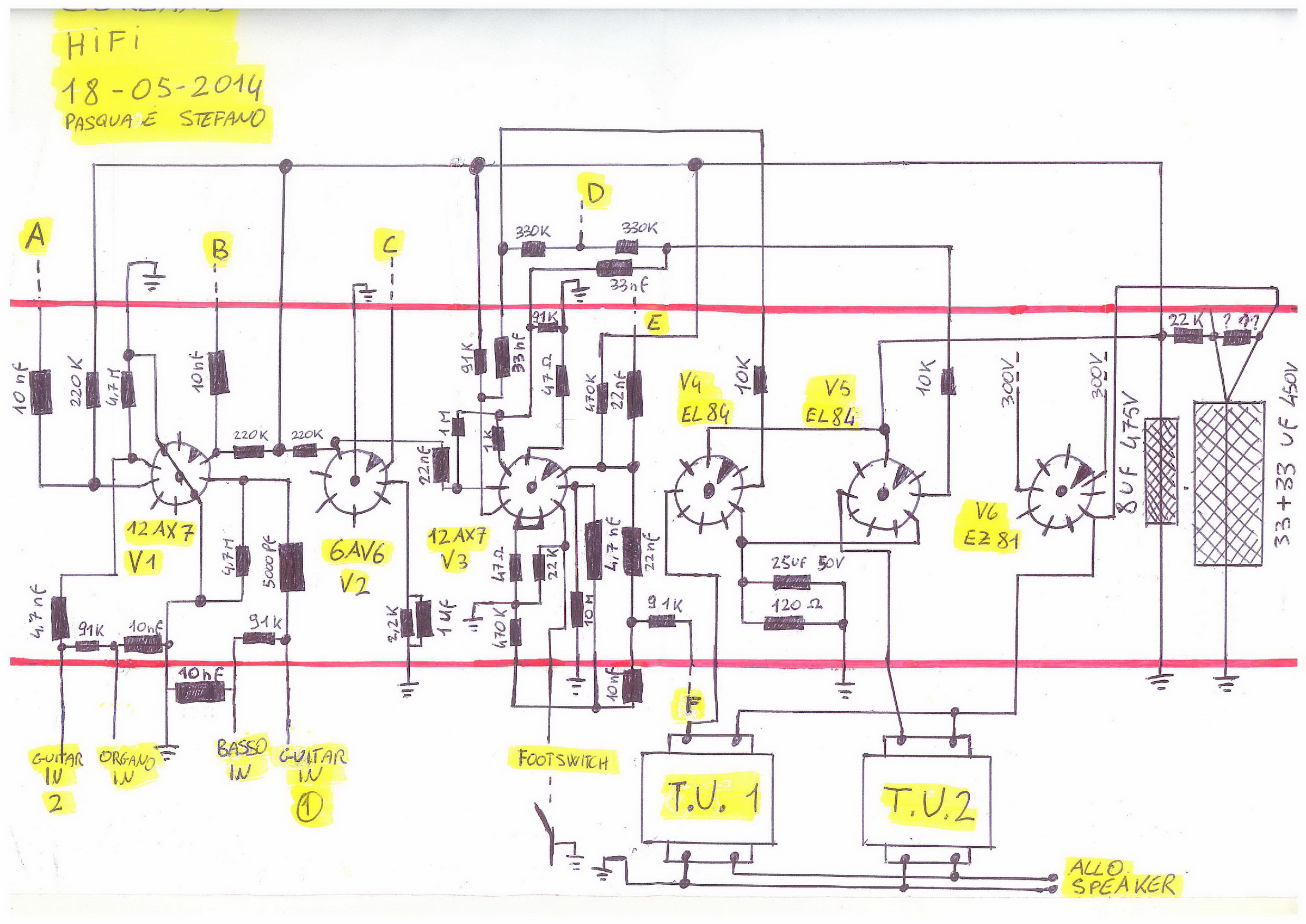

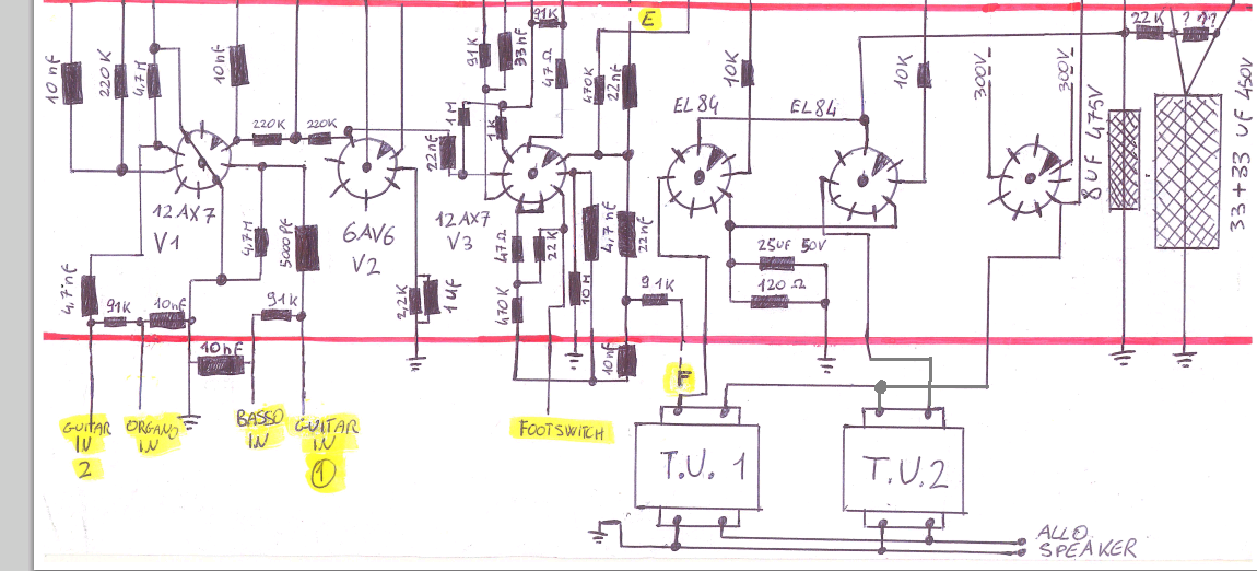

ecco l'immagine corretta anche del layout..

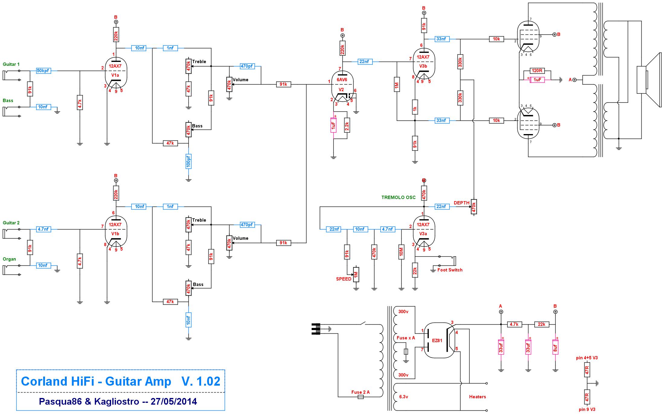

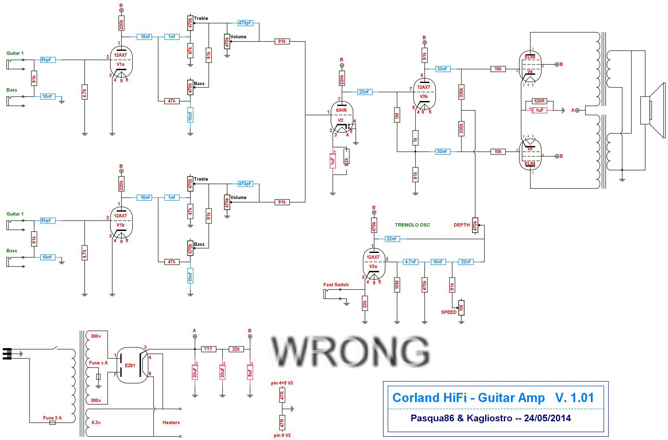

Ad essere sincero, a parte il disegno del FootSwitch non vedo altre differenze rispetto la versione precedente
Che differenze dovrei vedere ??
Ah, OK Vista, ma elettricamente è sempre la stessa cosa (cambiava la fase del segnale)
Ecco la versione aggiornata dello schema
Post Accorpato
Mi sono accorto di un collegamento sbagliato sullo schema (vedi oscillatore)
ecco lo schema corretto
sembra piuttosto diverso dal precedente, in realtà è il collegamento di un solo cap ad essere diverso
ho ridisegnato l'oscillatore per questioni di leggibilità e distribuzione spazi nello schema
Scusate per l'inconveniente e ............. se qualcuno volesse fare un po' di debug la cosa sarebbe gradita
p.s.: Pasquale che rapporto spire primario/secondario hanno i trasformatori di uscita ?
