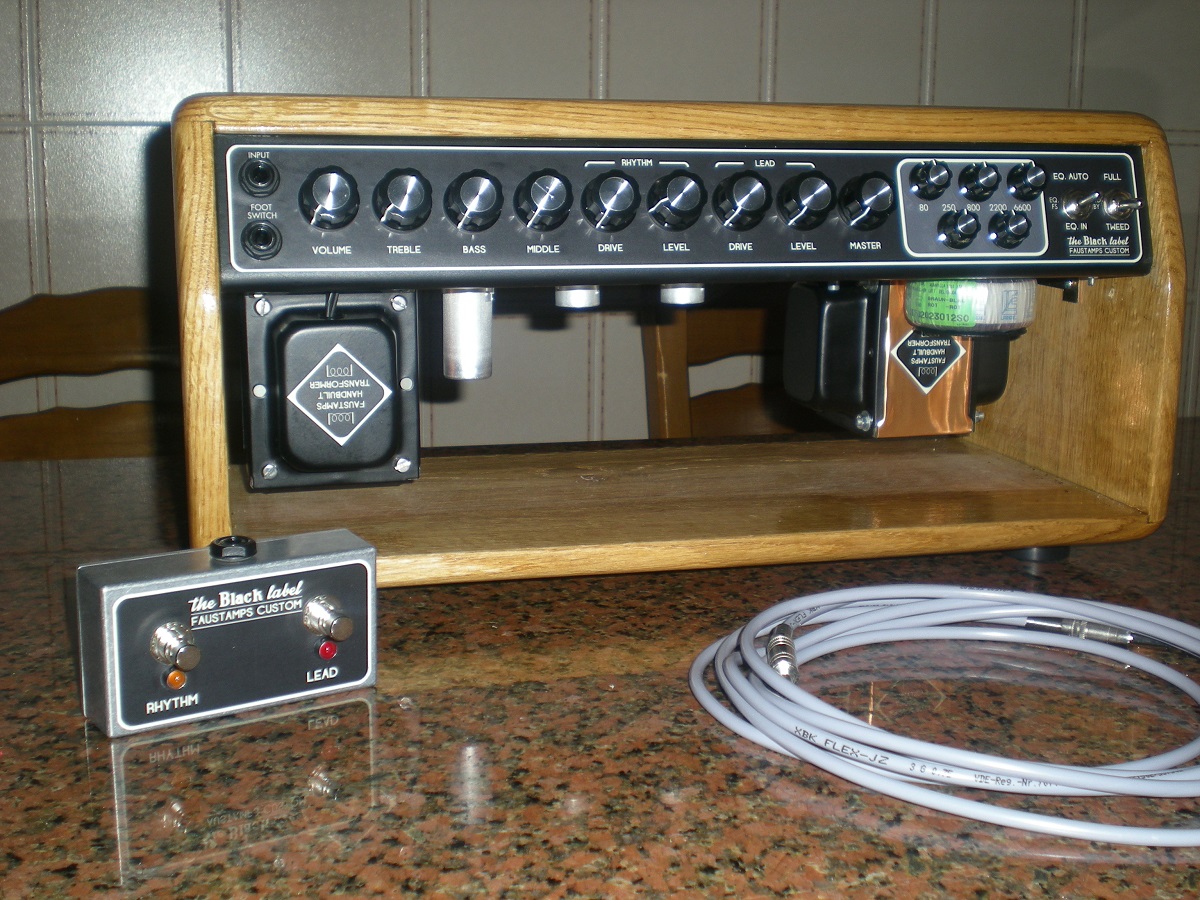

Messaggio da MapleMarco » 31/10/2014, 13:30
piccola anticipazione... :face_green:

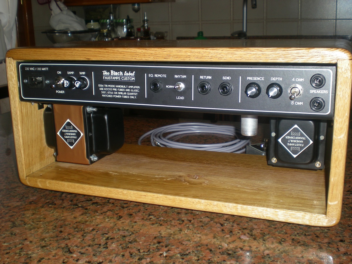

Messaggio da MapleMarco » 31/10/2014, 13:47

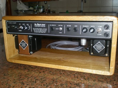

ed ecco il retro
chicca: il pot del depth è di quelli con interruttore rotativo..ed abbassandolo del tutto taglia l'NFB...una cavolata...ma sui crunch permettere di tirare fuori suoni spettacolari!! :ohhh:

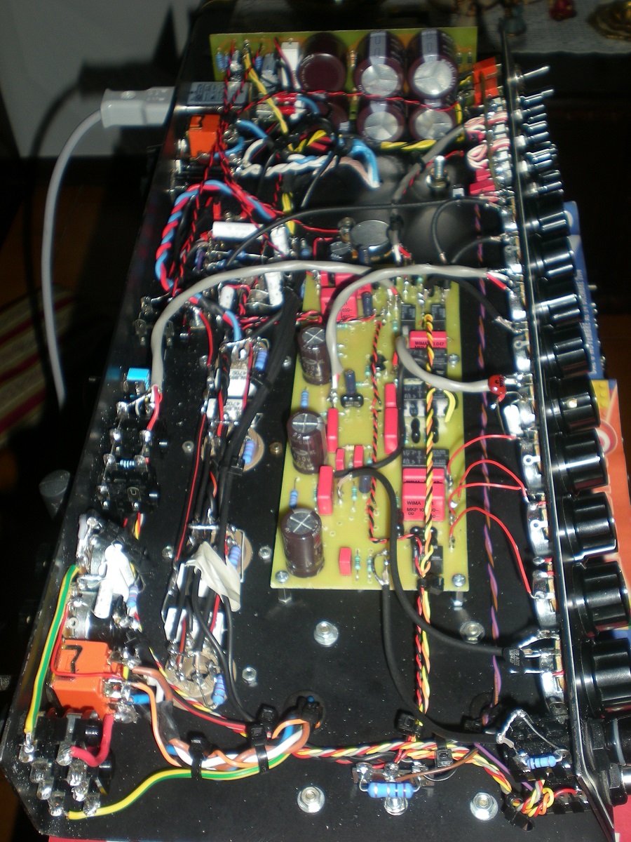

Messaggio da MapleMarco » 31/10/2014, 18:03
mancava una foto delle viscere :face_green:

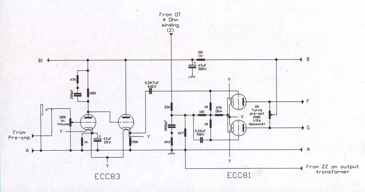

Ma non ti serve bilanciata (almeno io la penso così), se proprio la vuoi bilanciata bilanciala tu
Con 1 GU verrebbe fuori anche un SE da 18W a 300v anodica e 250v G2
Re: Mark III Clone
Messaggio da MapleMarco » 31/10/2014, 21:27
in effetti...non ho mai capito perchè sbilanciare le anodiche con 100k e 82k per poi montare una PI bilanciata....ma non mi sono mai posto il problema....mhm
bene, monteremo una JJ standard :face_green:
